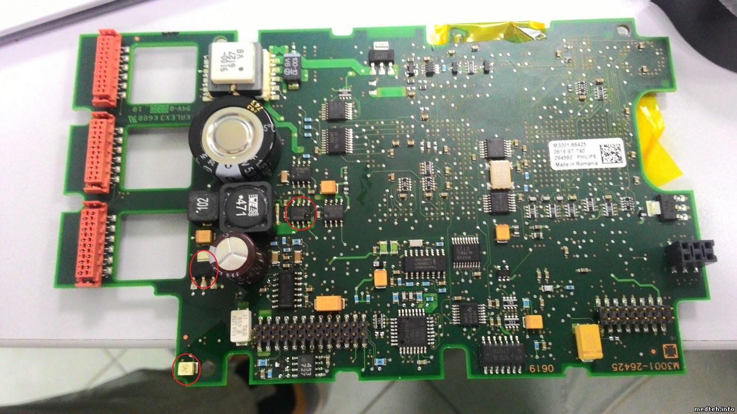

Добрый день, прочитал массу тем про мониторы фирмы Philips, но так и не нашёл нужного ответа.
Итак, измерительные серверы М3001А, имеется около 30 неисправных и постоянно поступают новые, проблемы могут быть самые разнообразные, от неработающего канала (сатурация или ЭКГ), до полного неопределения сервера -монитором.
Вылетевшие каналы мне удавалось чинить заменой оптрона развязки на соответствующем канале и инвертирующего триггера шмидта, почему они пробиваются - загадка. Но каналы начинали работать. Иногда...
При полностью неопределяемом модуле же я не смог сделать совершенно ничего, даже с помощью осциллографа не смог найти ни одного отличия от полностью исправного модуля. Я видел в других темах, что некоторые писали про перепрошивку флеш-памяти на этих серверах, но никакой подробной информации о том помогло ли это и как это делается - нет, поэтому очень прошу знающих людей помочь.

пытались .... платим ((( , неск штук на уровне железа удалось восстановить , имхо заложен програмно таймбрек , через три года начали массово отказывать ..программно

вторичные стабилизаторы , насос

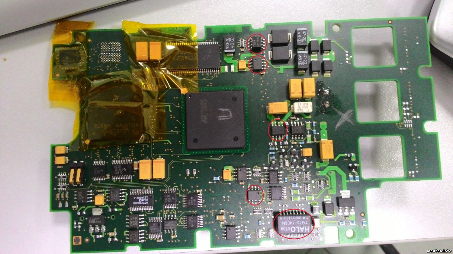

Здравствуйте, прошло уже почти 2 года а проблема с модулями так и не решена, что было сделано:
1) Добрый человек выложил прошивку и подсказал что дело возможно в этой микрухе. (http://www.medteh.info/forum/69-1811-1)
2) Сдули микросхему с рабочего модуля и поставили на нерабочий (неопределяющийся) - результата никакого. Вернули все взад - рабочий заработал снова, операция повторена 3 раза так что проблема пайки исключена.
3) Купил новые микрухи и адаптер, но пока не получается прошить т.к. программатор тритон, а адаптеры под такие микрухи фитоновский.
4) Филипс согласился продавать материнские платы но предупредил что пока их инженер не прошьет модуль через Ethernet-монитора работать ничего не будет. У меня есть прога для прошивки, но там нужна лицензия, она только у официалов есть.

А ни кто не пробовал прогрев всей платы ? На наличие не пропая где то ?
енотДата: Вторник, 16.Авг.2016, 22:25 | Сообщение # 24
функциональная диагностика
У меня был случай, что монитор постоянно терял связь с изм. сервером. Пропайка проца в БГА корпусе на ИК паяльной станции решила данную проблему.

Темное дело какое-то, либо обманывают, либо действительно что-то поменялось. ПРиложил фото плат моих

Да,визуально это они.
