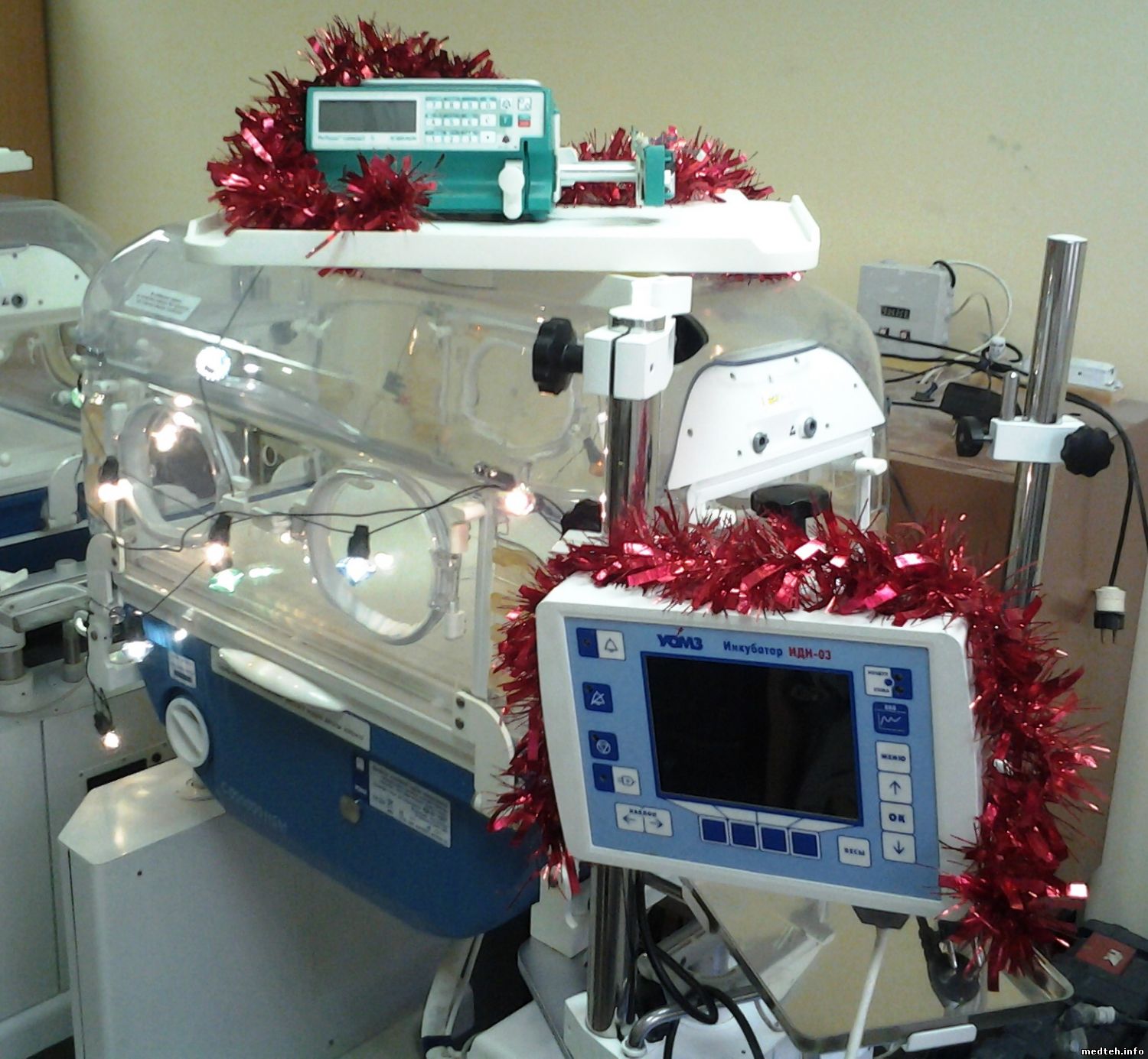

doctor_farshДата: Вторник, 16.Дек.2014, 16:21 | Сообщение # 18
Благовещенск
Ну как бы с наступающим новвым годом товарищи))
