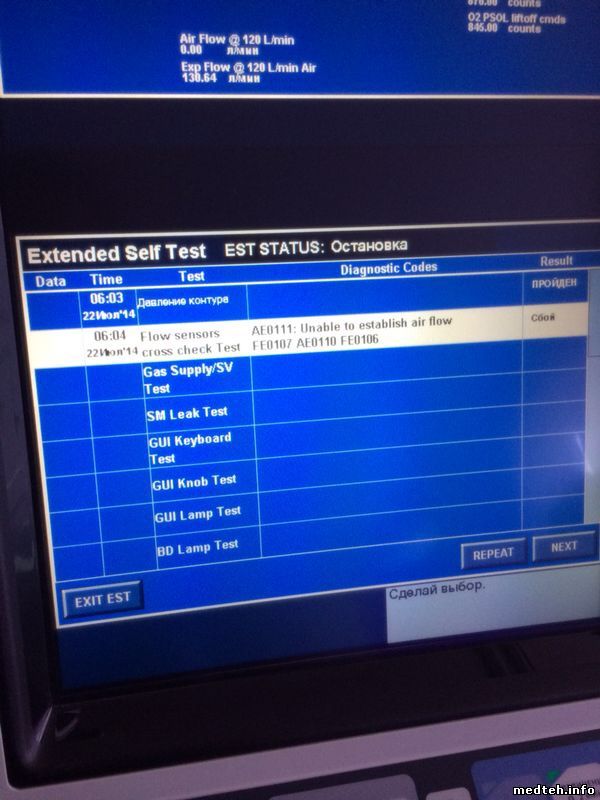

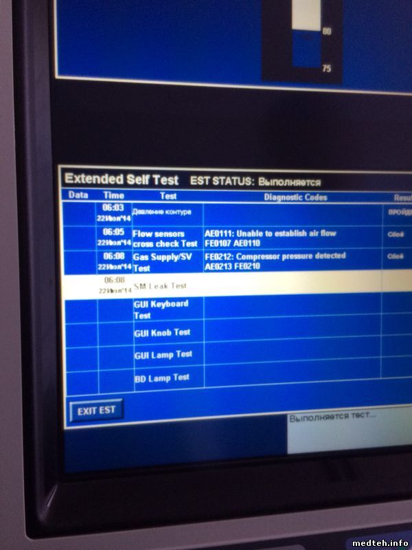

Добрый день! Случилось вот такое данный аппарат был куплен 2 месяца назад т.е на гарантии! где то месяц назад начал выдавать сигналы об ошибке, вызвали офицала, посматрел сбросил и дальше работали! потом буквально неделю назад поменгяли магистрали (кислород) 4 дня сушили промывали ! вызвали оптяь офицала сказали что данный аппарат вновь не работает! не проходит тесты! Значит пришел вскрыл!
- У вас в магистралях спирт и вода, я ему по логике должны были выйти из строя все аппраты в том числе аналогичный!
-Он говорит он первый всосал)))

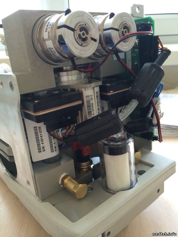

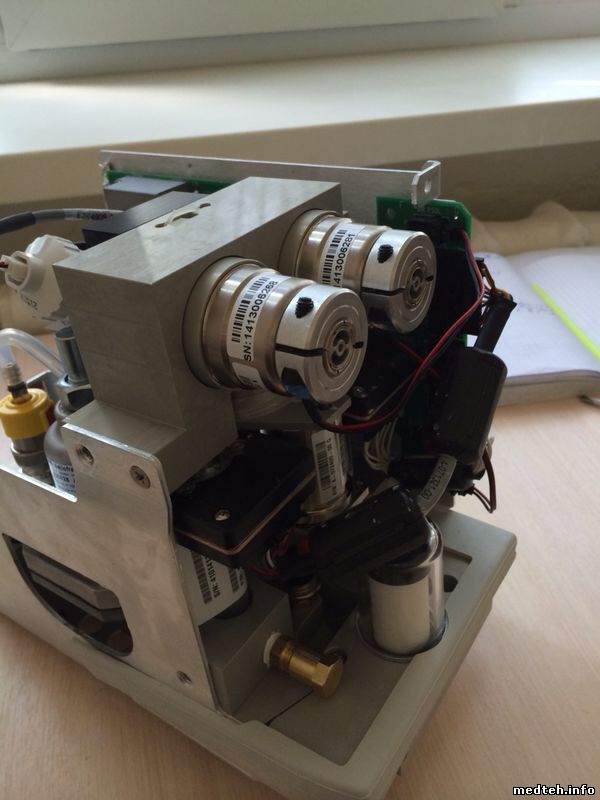

-Дальше едем он говорит у вас из стороя вышел весь модуль вдоха т.е ВЕСЬЬЬЬ!!(там вода ,плесень и тд) я ему говрю что весь не может один или 2 элемента в том числе датчик потока!
- и после вразумительной беседы я ему дал понять что нужно поробывать поменять датчики!
Аппарат на гарантии, но данный случай говорит не гарантийный! Буду признателен за дельный совет! ФОТО прилагаю

Где фотографии подтверждающие это, говорить он может о чем угодно. По фото экрана с ошибками догадаться о плесени невозможно.
