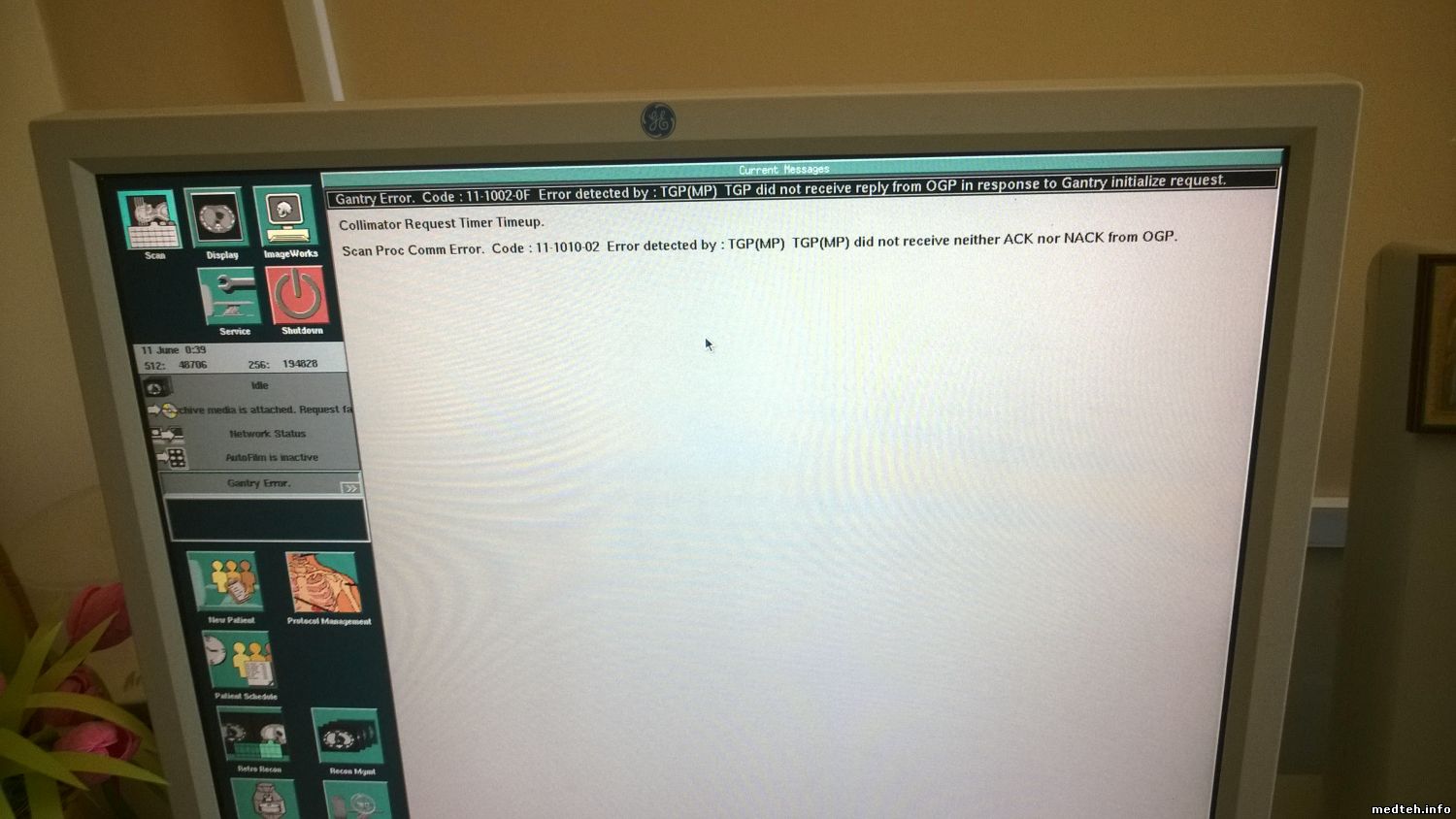

День добрый!
Можете ли Вы помочь по вопросу ошибки на аппарате КТ HiSpeed СT/e Dual?
Предыстория: под помещением томографа прорвало трубу с горячей водой, пар попал в помещение с томографом (ночью). Три дня аппарат не включали, проветривали.
После включения выдает ошибку:
Scan Proc Comm Error. Code: 11-1010-02 Error detected by: TGP(MP), TGP(MP) did not receive neither ACK not NACK from OGP
Есть ли у кого мануал по ошибкам?

hobot111Дата: Пятница, 25.Июл.2014, 12:22 | Сообщение # 3
У вас сообщений: 284
соловьиный край
смотрите платы OGP и TGP,а так-же слип ринг.
