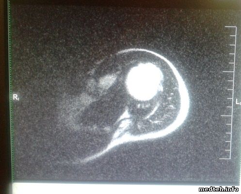

impact expert плечевая катушка cp flex large помехи при любом сканировании, очень похоже на низкое соотношение сигнал-шум, подскажите что может быть

Попробуйте сделать ТЮНАП.
Если не помогает,прозвоните провода и просканируйте ее флюрографом возможно обрыв в теле катушки.
Если не поможет, тут где то человек пробегал, ник не помню, зовут его Павел. Он ремонтирует катушки.
Нам ремонтировал, неоднократно.
А вабще для плеча купите себе Арреевскую катушку, врачи оценят разницу.
