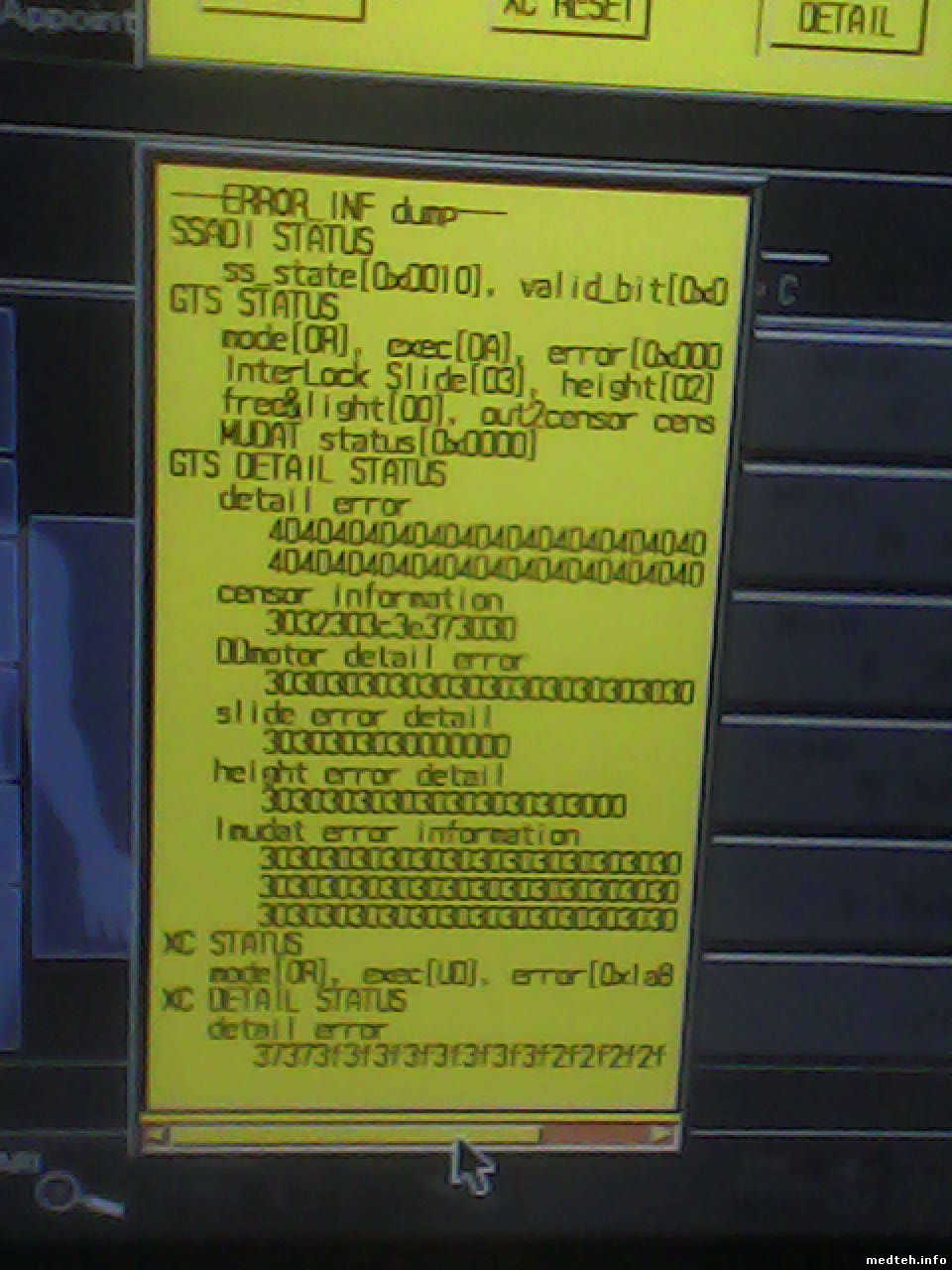

Добрый день! Может, кто сталкивался с подобной неисправностью...
Предистория такая. Аппарат 2010 года выпуска. Работает без ИБП. Некоторое время назад в больнице два раза произошло кратковременное отключение сети, правда с процессом сканирования это не совпало. В этот день аппарат отработал нормально, а на утро при попытке прогрева стало выдаваться сообщение:
Error in XC
code [0xb2640000]
dev [0x00010002]
pho[1]
В окошке варианты XC reset и Details.
Details выдает следующее окошко
$IMAGE2$
через пару минут всплывает такое сообщение
$IMAGE3$$IMAGE4$
При попытке прогреть "принудительно" через утилиту - тот же самый эффект.
Врачи звонили на Тошибу, ответ был: "необходима замена трубки, цена вопроса 8 000 000".
