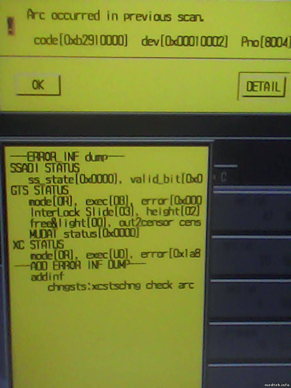

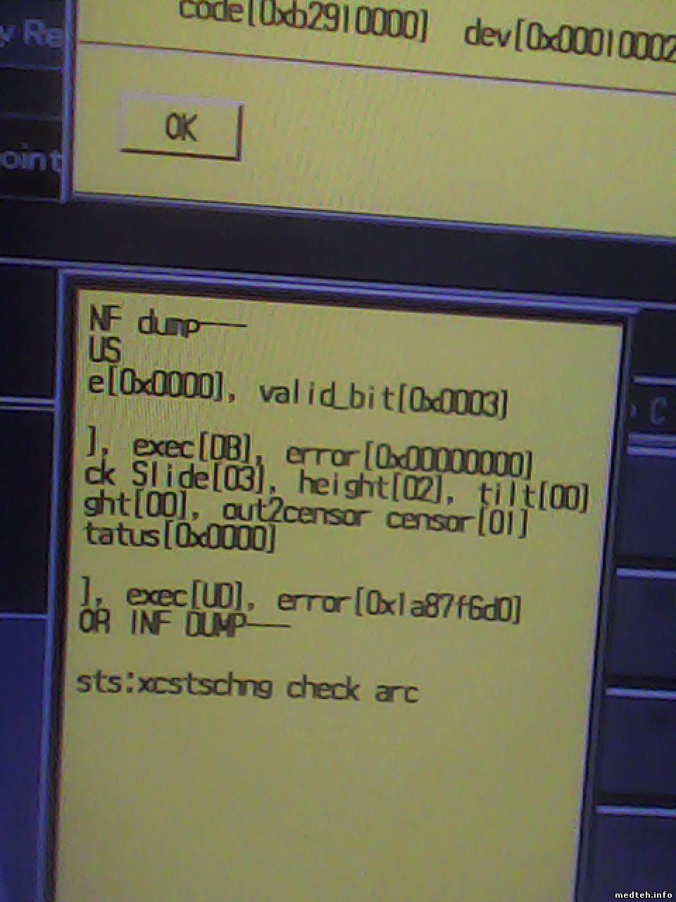

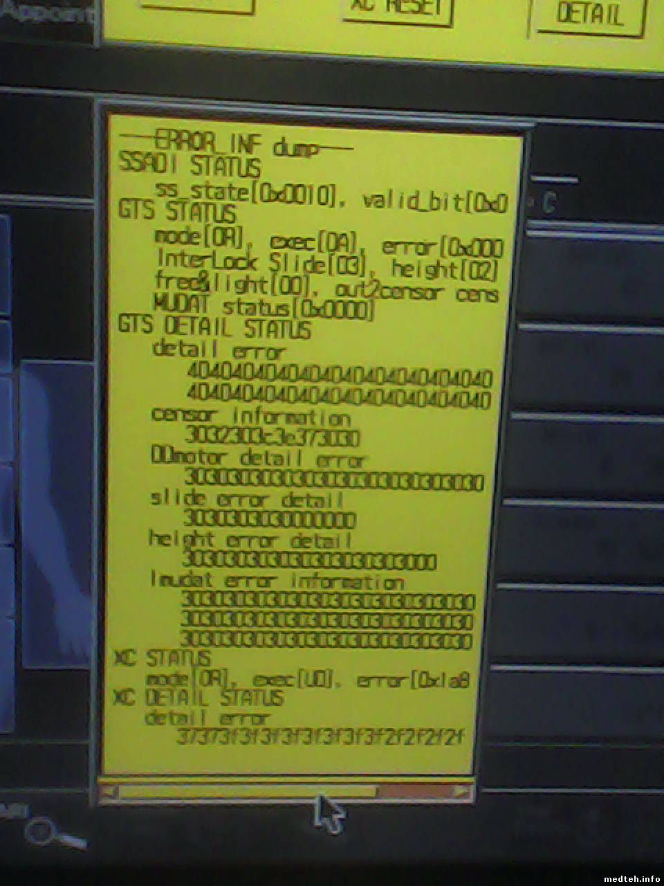

Добрый день! Может, кто сталкивался с подобной неисправностью...
Предистория такая. Аппарат 2010 года выпуска. Работает без ИБП. Некоторое время назад в больнице два раза произошло кратковременное отключение сети, правда с процессом сканирования это не совпало. В этот день аппарат отработал нормально, а на утро при попытке прогрева стало выдаваться сообщение:
Error in XC
code [0xb2640000]
dev [0x00010002]
pho[1]
В окошке варианты XC reset и Details.
Details выдает следующее окошко
через пару минут всплывает такое сообщение
Врачи звонили на Тошибу, ответ был: "необходима замена трубки, цена вопроса 8 000 000".
Пригласили на ремонт. Про ХС в имеющейся документации упомянуто вскользь.
Заранее спасибо за ответы.

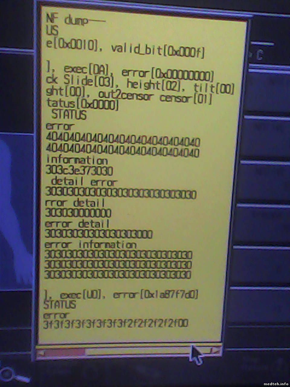

Итак, ХС - это плата коммутации и управления, расположенная в гентри. ХС error пишет даже, когда стол при начале исследования не в той позиции.
Прозвонили трубу, обрыв нити. В exam plan обнаружил, что все исследования проводились на малом фокусе, была надежда, что трубка может поработать на большом, но фокус не прошел. Так что диагноз окончательный.
