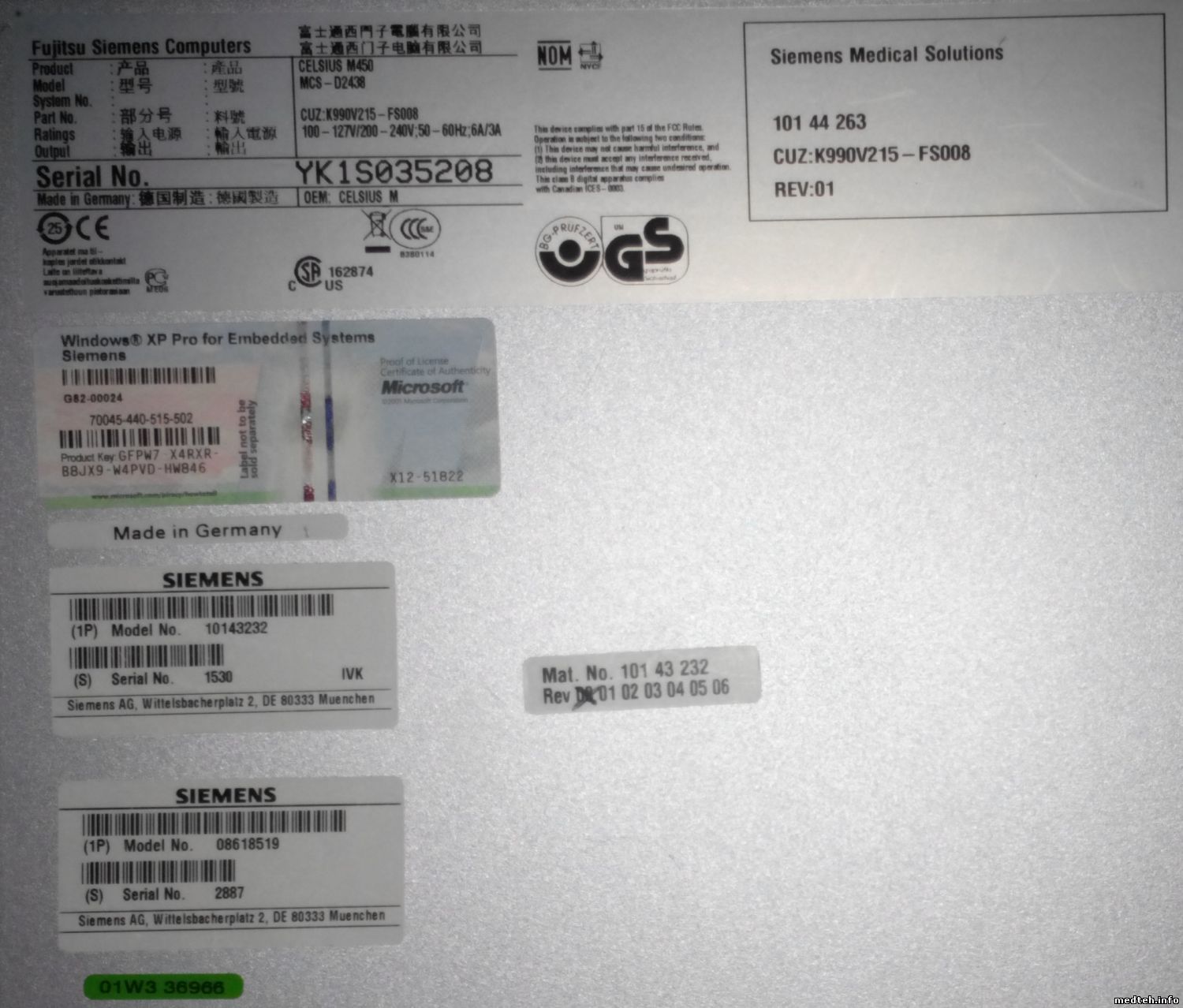

Аппарат Symphony б/у из Европы, установлен в начале года. В последние дни начались проблемы с сервером реконструкций (Imager). Иногда он начинает работать с первой загрузки, иногда приходится перезапускать несколько раз. Состояния у Imager могут быть различные - не пингуется и не работает, пингуется и не работает, пингуется и работает. shok В любом случае, он точно не висит, есть активность на HDD LED и присутствует вялая реакция на Num Lock. В рабочем режиме реакция на Num Lock мгновенная. Похоже, что дело идет к переустановке Imager'а, в связи с этим огромная просьба, поделитесь пожалуйста паролем пользователя MRSystem для удаленного доступа в Imager. И разъясните, пожалуйста как быть с лицензией Imager'а, будет ли она восстановлена при установке или ее нужно как-то спасать и устанавливать вручную?
Версия софта - syngo MR A30, железо у Imager'а - CELSIUS M450.
