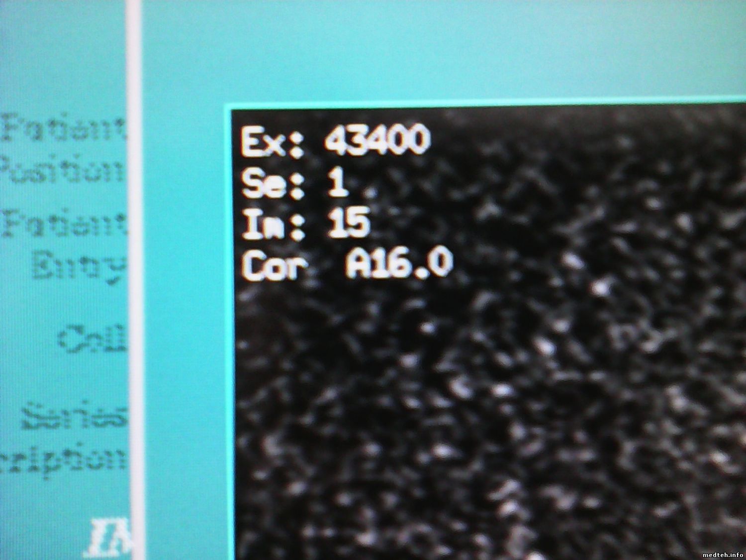

При сканировании как "Авто" та и "Ручном" получаем шум (изображение как в телевизоре, если вынуть антенну ).
Во время сканирования никаких ошибок не выдаёт...
Хотелось бы исправить.

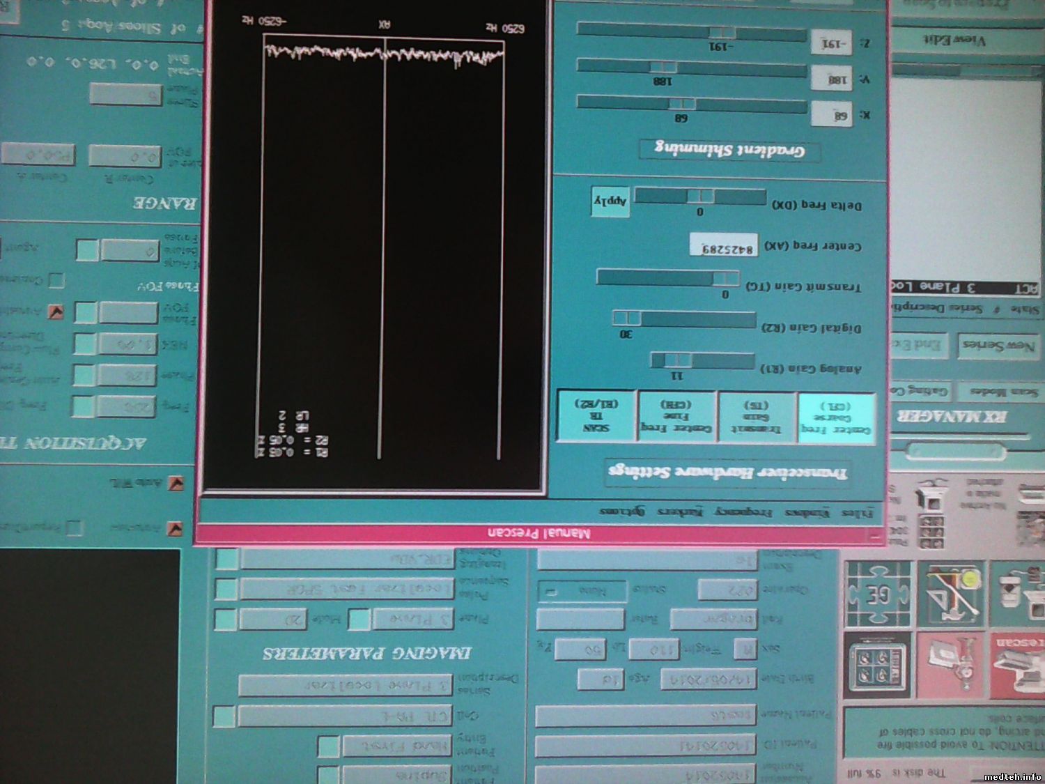

Пик та есть у вас? (Manual prescan, первая вклада). Если есть какая частота? Аппарат работает в диапазоне 250 кГц от центральной, уйдёт с неё, картинки не будет. Что с температурой TCU?
ChieflvvДата: Среда, 30.Апр.2014, 08:22 | Сообщение # 3
У вас сообщений: 26
Днепропетровск
Цитата KAMEROved_2 ()
Пик та есть у вас?
В том то и странность, что нет... ровненькая почти пила...

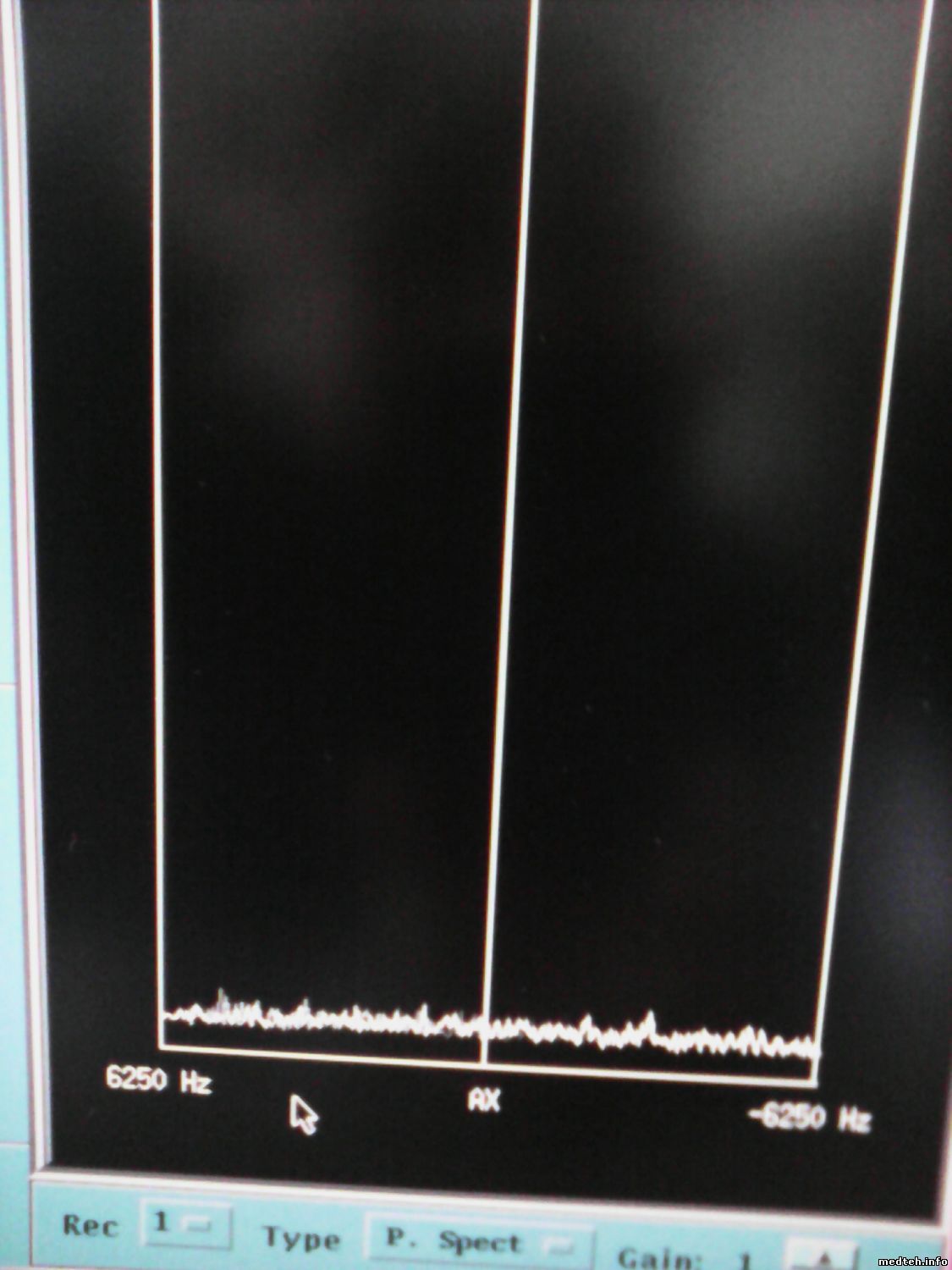

фотку экрана сделайте.
РФ усилитель не в Standby? Маленький тумблер на нём есть такой, незаметный.

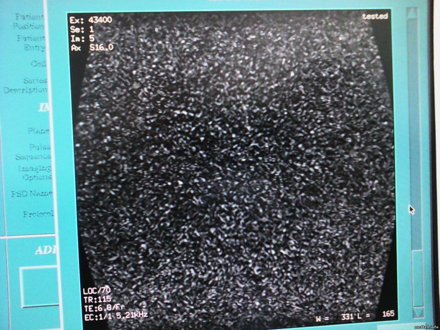

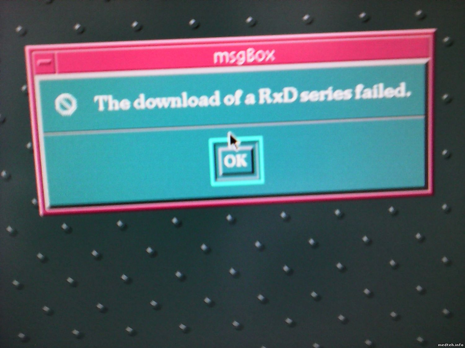

Сфотографировал всю ситуацию, фото прилагаю.

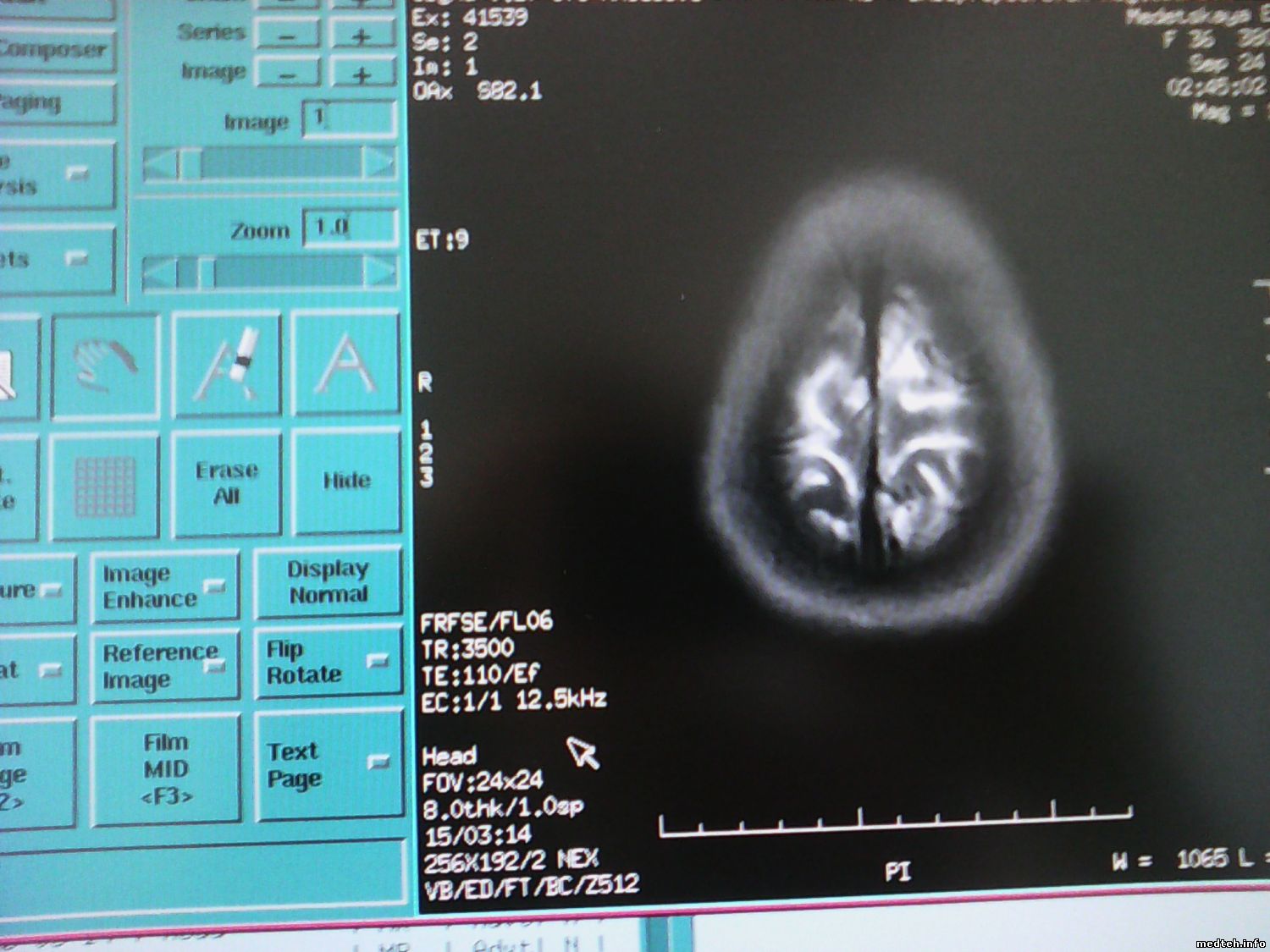

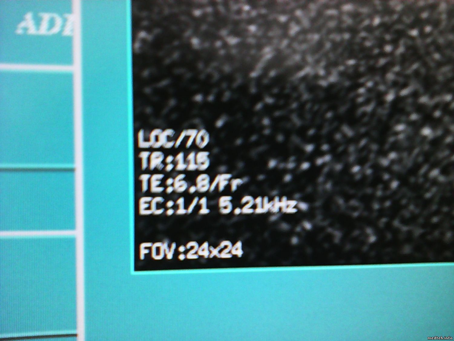

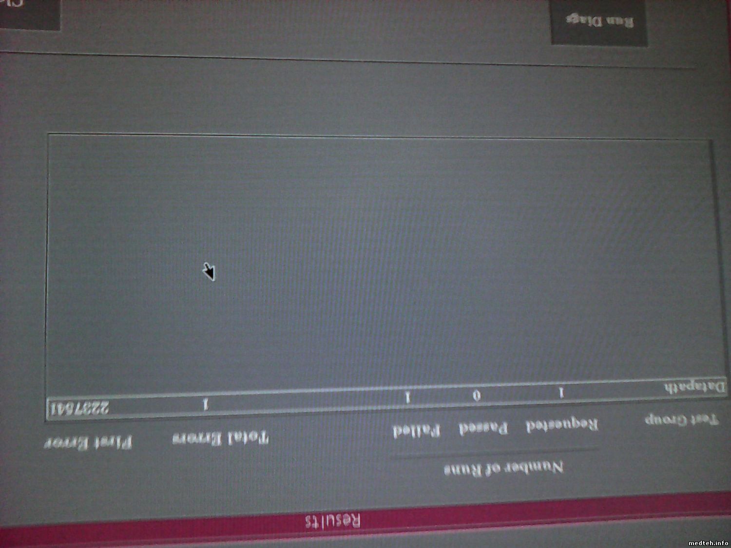

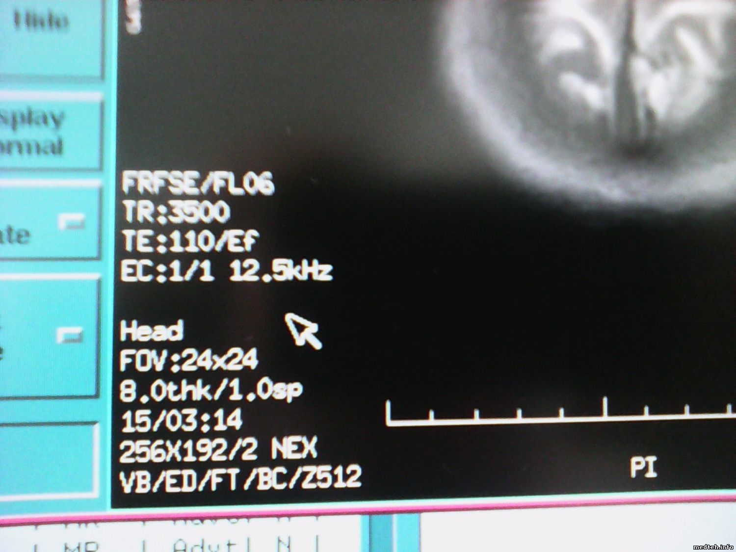

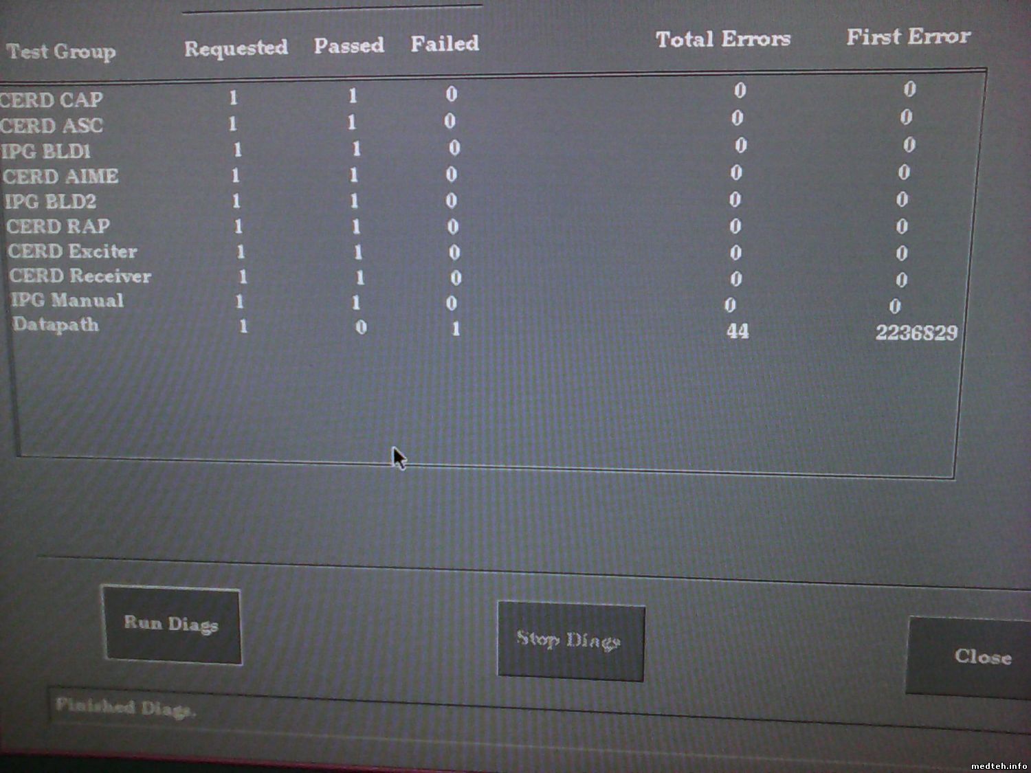

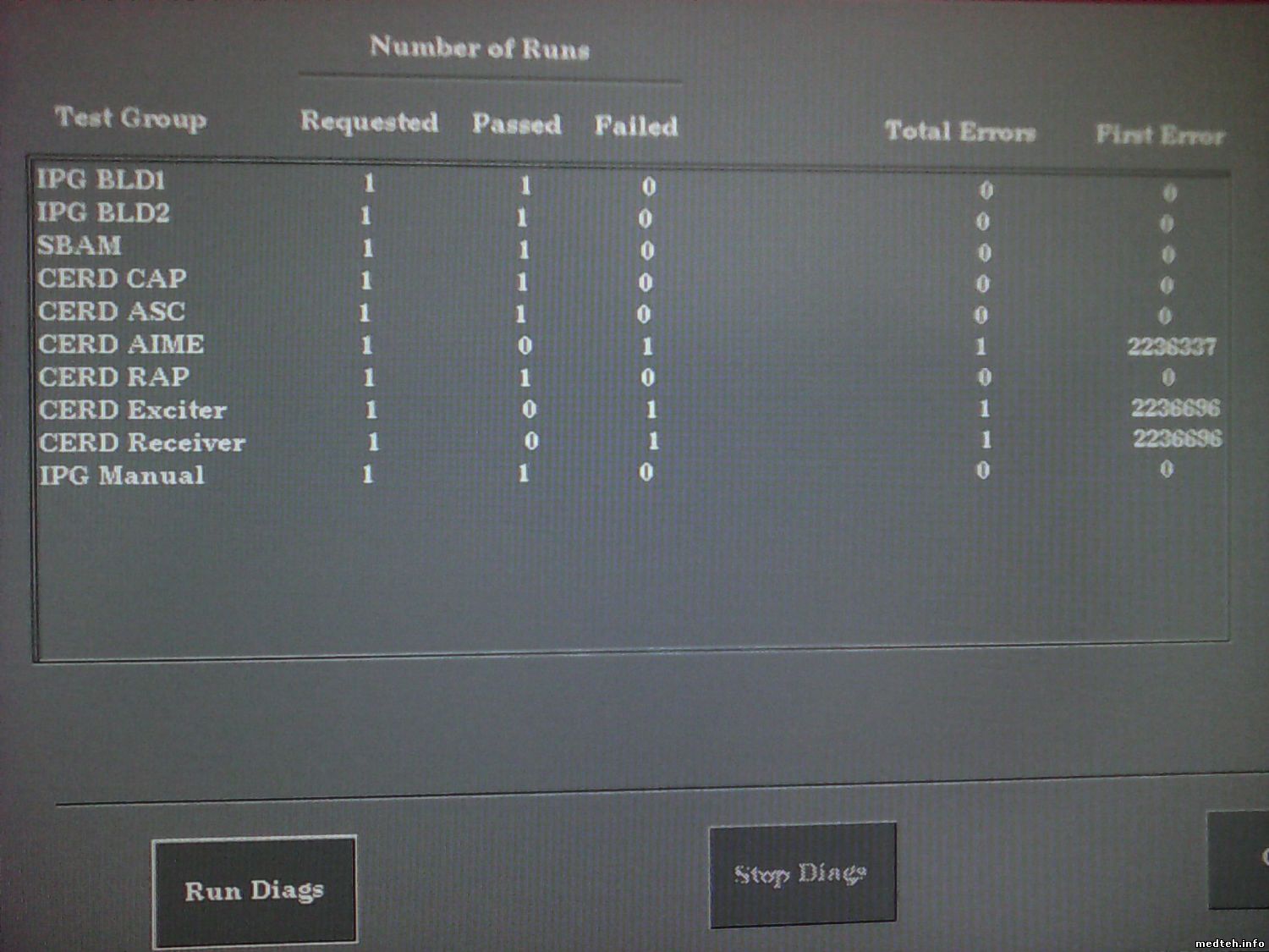

Запустил внутренний тест, он показал ошибку Datapach Failed 1 Total Errors 44 2236829 - буду искать, что это?
Посмотрел историю снимков, частота на снимках до поломки были 12,5 килогерц, сейчас 5,12 килогерц.
Неужели плата AUDIO ? (До этого там поменял 8 элнктролитов, 2 были вздувшиеся)

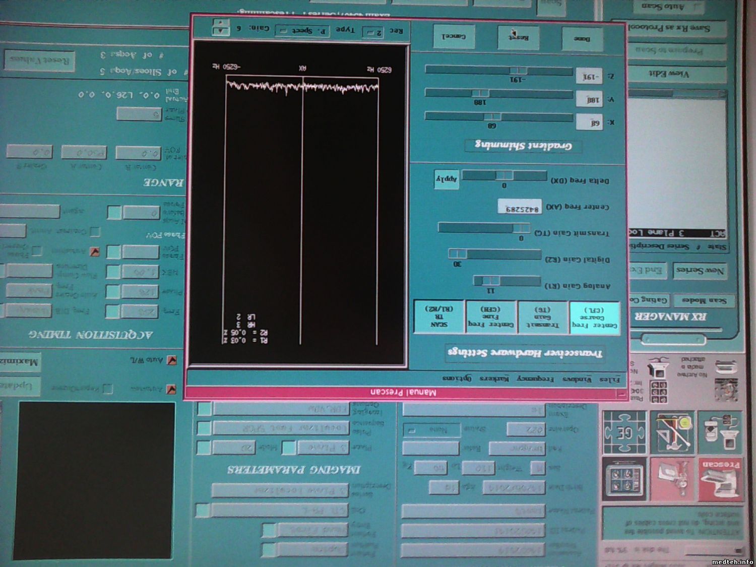

Manual Prescan - вообще показывает 4538978.jpg(88Kb) 6250 герц.

KAMEROved_2Дата: Воскресенье, 11.Май.2014, 15:51 | Сообщение # 15
Старший Помощник KAMEROved
SPb
8.50 ~ 8.58 MHz здесь ищите. В ручную вбейте в manual prescan.
можете эту фотку выложить

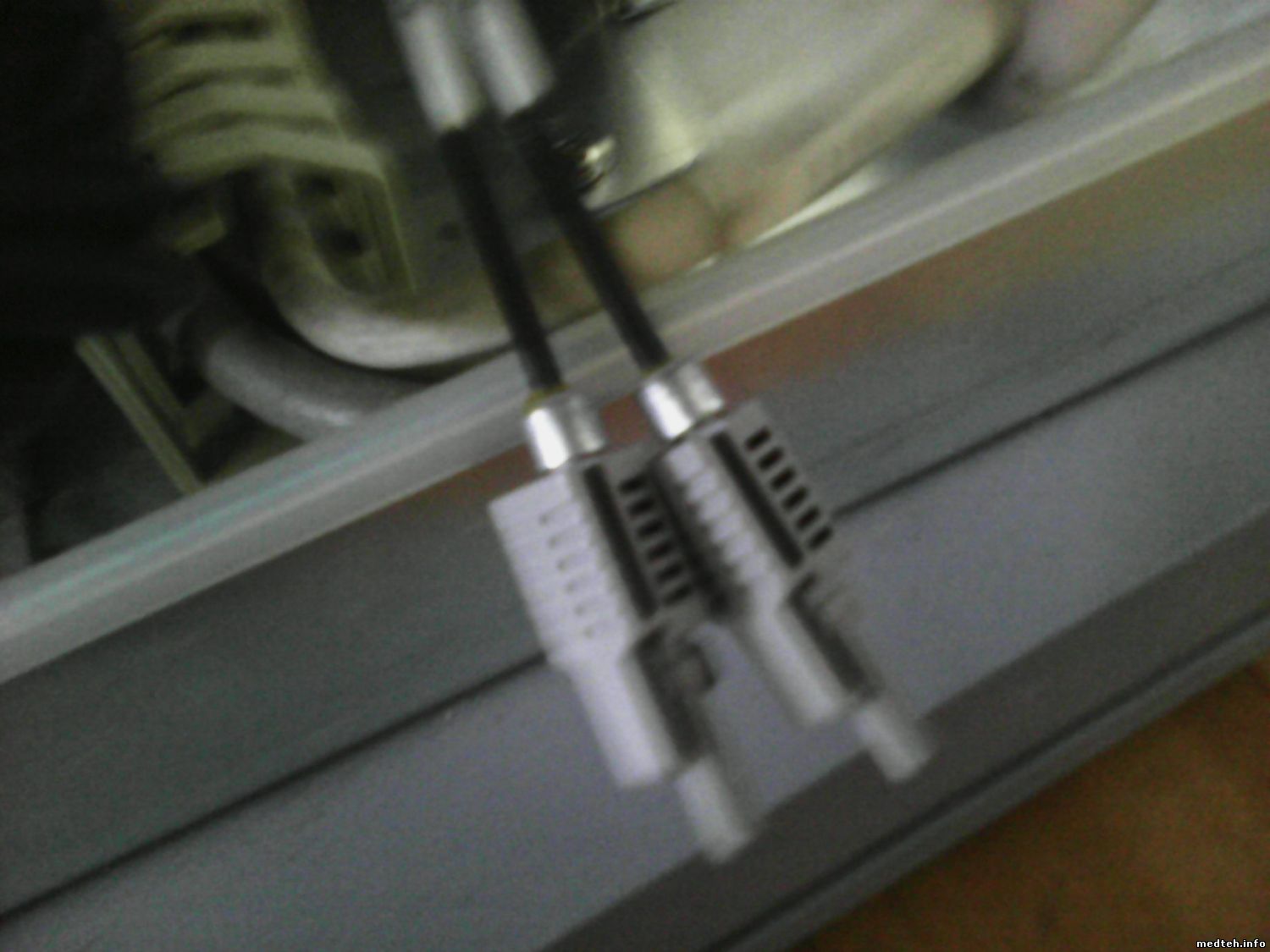

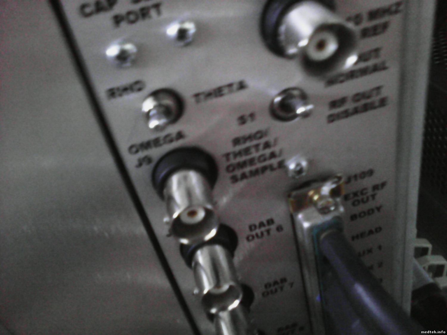

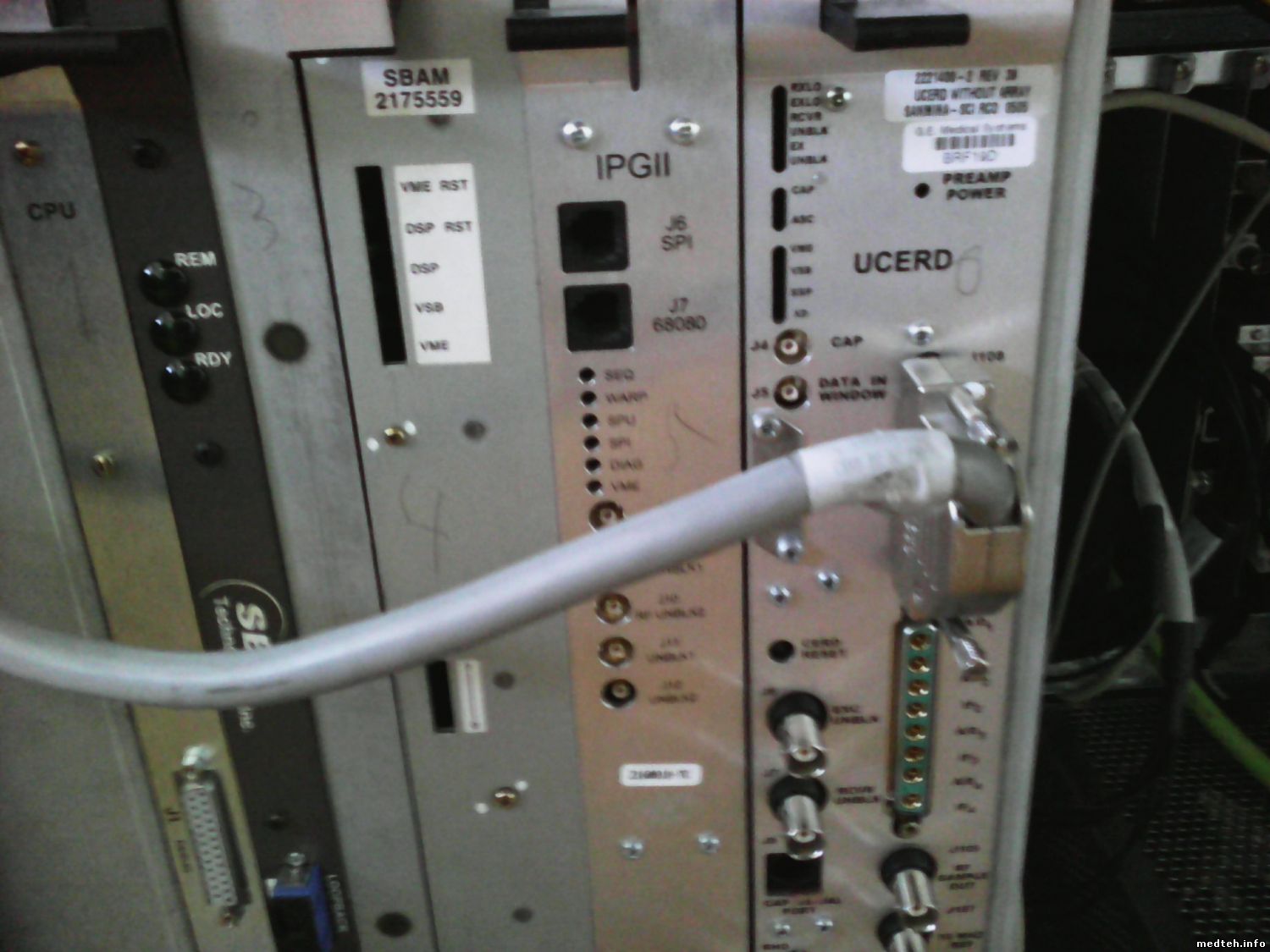

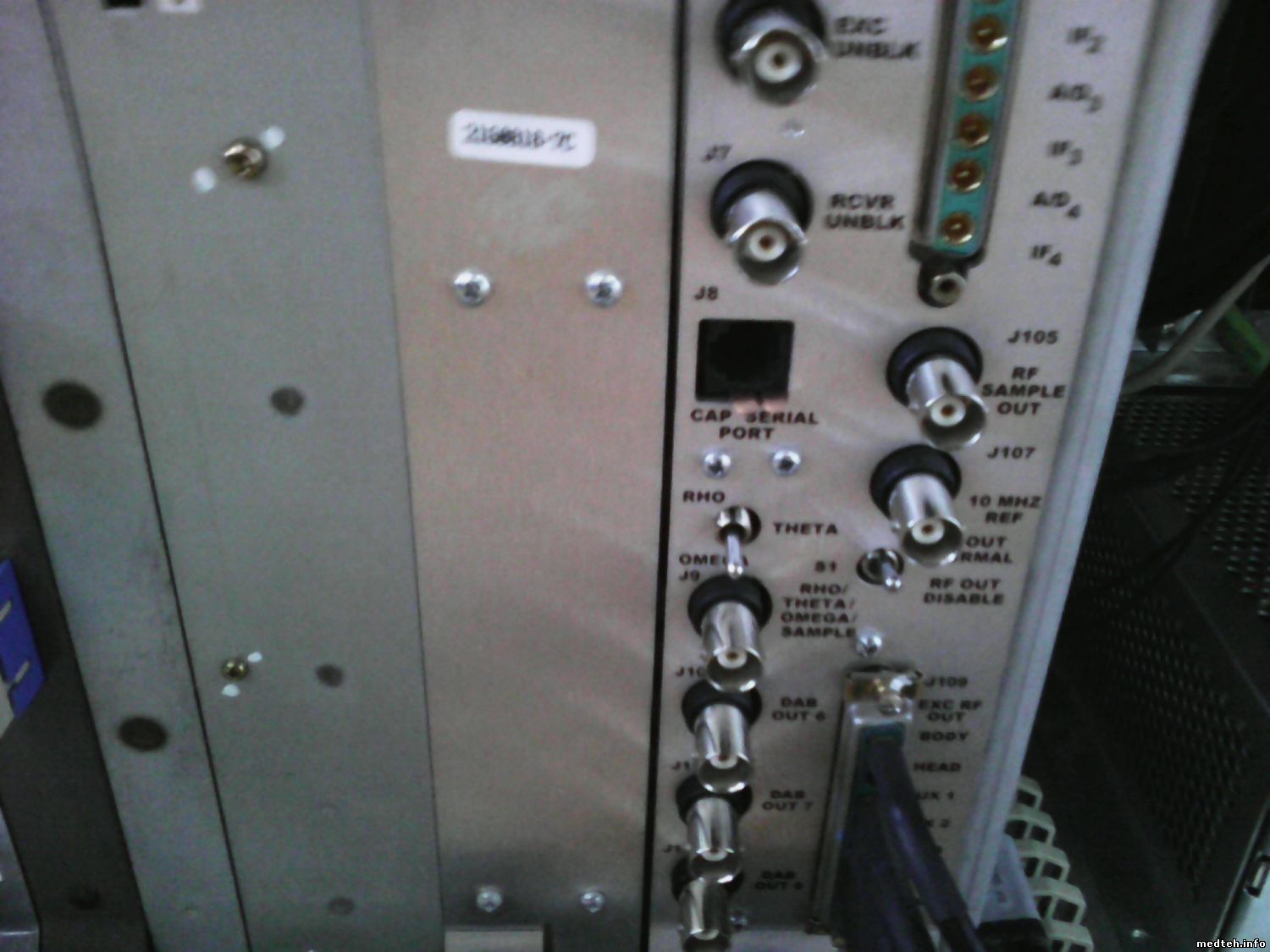

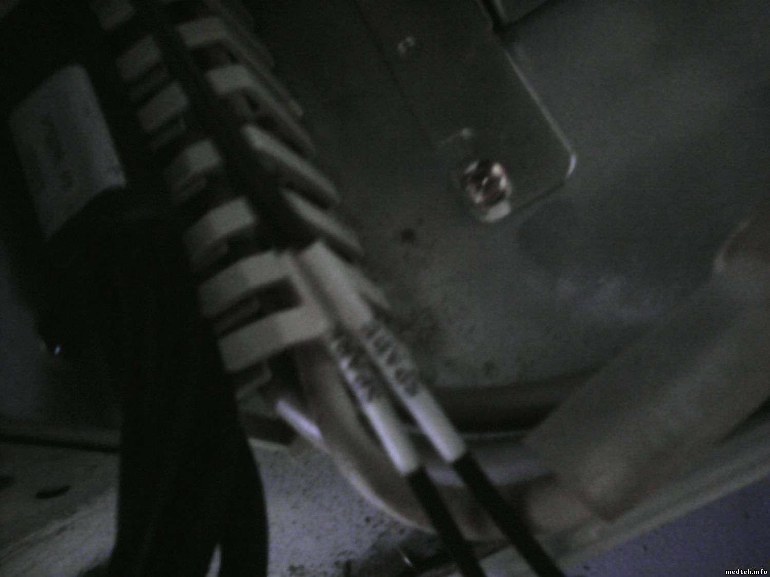

обнаружил 2 провода, которые ни куда не подключены с надпись SPARK или SPARE что то такое..
Вопрос спереди UCERD обнаружил переключатель сигнала RHO/THETA/OMEGA Sample установлен был в положение THETA....
Я насколько понял нужно установить его в положение RHO?
KAMEROved_2Дата: Вторник, 13.Май.2014, 00:22 | Сообщение # 17
SPb
если эта оптика, что на фото, то spare - это запасные.
Rho (amplitude)
Omega (frequency)
Theta (phase)

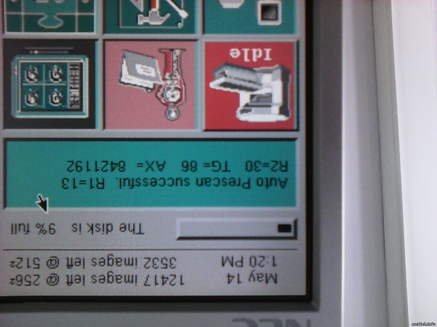

ChieflvvДата: Среда, 14.Май.2014, 19:45 | Сообщение # 18
У вас сообщений: 26
Днепропетровск
выкладываю - первые 2 фотки
3я и 4я то, что сейчас

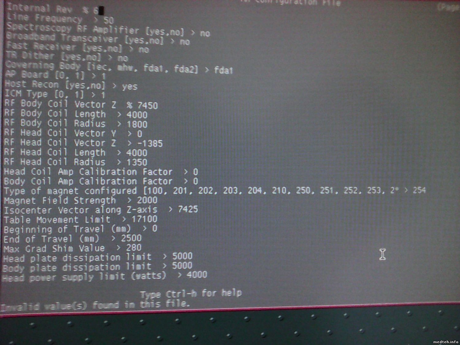

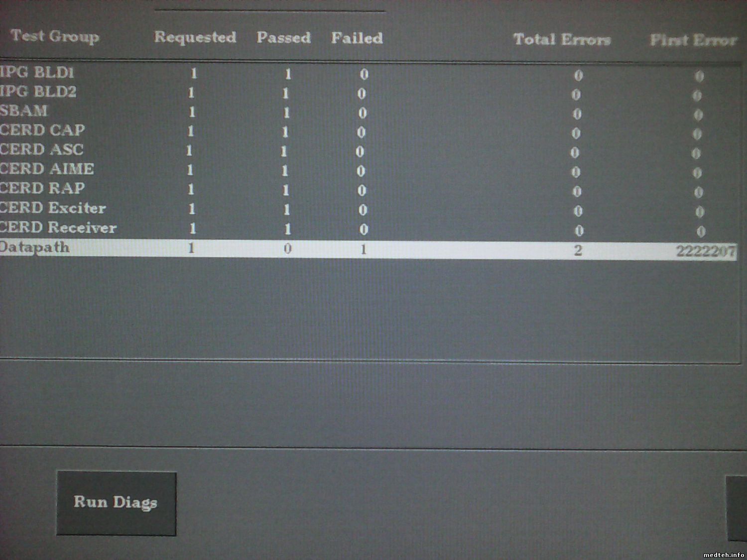

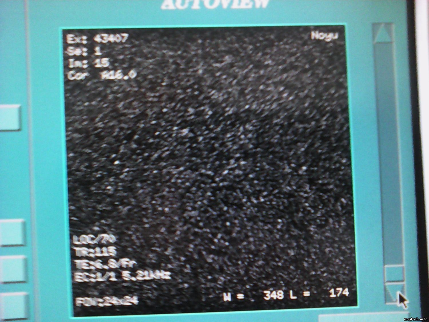

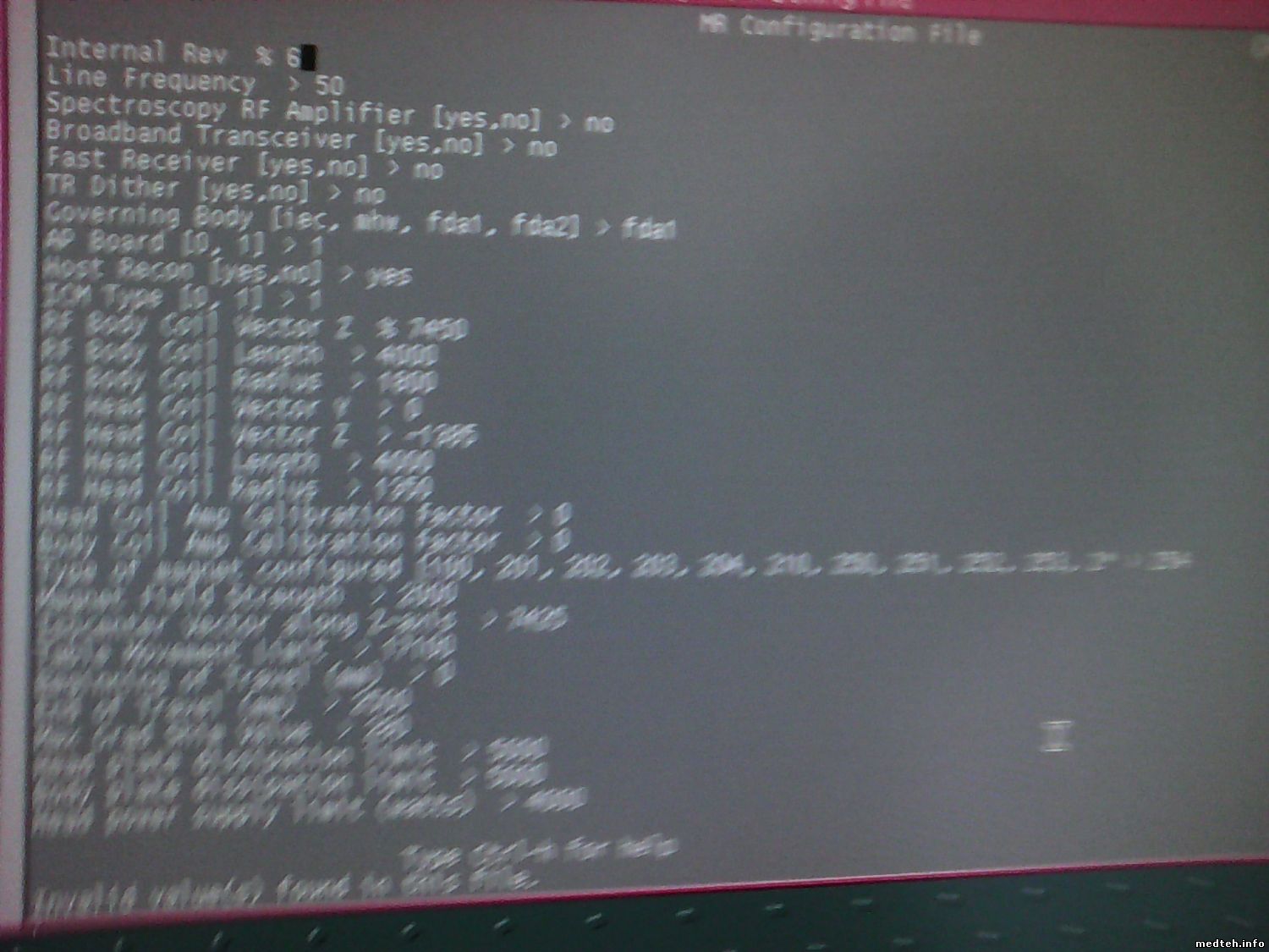

пробовал ручками менять настройки вот фото
повторно запустил тест пишет Datapach разные ошибки
фото 4 и 5
8526533.jpg (156.1 Kb) · 4218418.jpg (166.9 Kb) · 3170463.jpg (154.1 Kb) · 9117001.jpg (111.5 Kb) · 1775120.jpg (104.8 Kb)
то чтоу вас на фото, 12.5 кГц это не частота аппарата, это параметр импульсной последовательности. Что бы на снимке посмотреть частоту надо нажать на кнопку "text info" она чуть левее 0164901.jpg(117Kb) на этом фото.

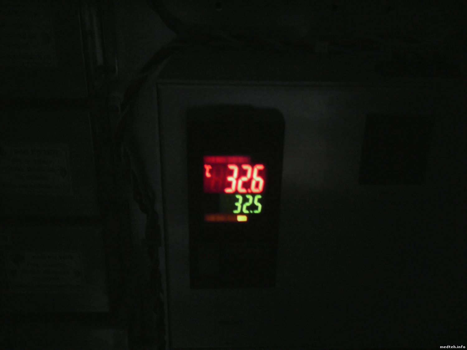

температура на PP (penetration panel), это фильтрационная панель, сквозь неё заводятся градиенты, питание, рф и т. д. Находится в техничке. Если бы аппарат сильно остыл - софт был бы заблокирован сообщением о недостаточной температуре.
1. Проверьте темп
2. Проверьте частоту на снимках
3. Поищите эту частоту в manual prescan
4. на patch ошибки внимания пока бы не обращал. Да и фото там у вас все вверх ногами.

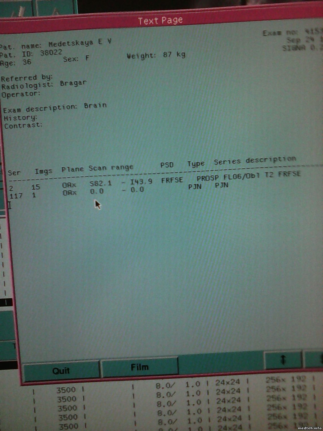

ChieflvvДата: Среда, 21.Май.2014, 08:56 | Сообщение # 22
У вас сообщений: 26
Днепропетровск
нашел 2393388.jpg(125Kb), только не могу понять где тут частоты

температура на PP
тоже нашел 8293749.jpg(48Kb), так в норме, после долгой работы 3-4 часа приходит к состоянию на фото.

KAMEROved_2Дата: Среда, 21.Май.2014, 13:23 | Сообщение # 23
SPb
надо находиться не в браузере, а во viewer. Жмёте "text page" ,аппарат спрашивает для исследования или серии (examination or series), выбираете серию.

Цитата Chieflvv ()
на этих фотах UCERD. Оптика вставляется в плату Bit3 - это связь консоли и шкафа электроники.

плату Bit3 и имел ввиду.
поменял там транзистор буду пробовать...
Блок я имел ввиду слева от Ucerd на фотках.

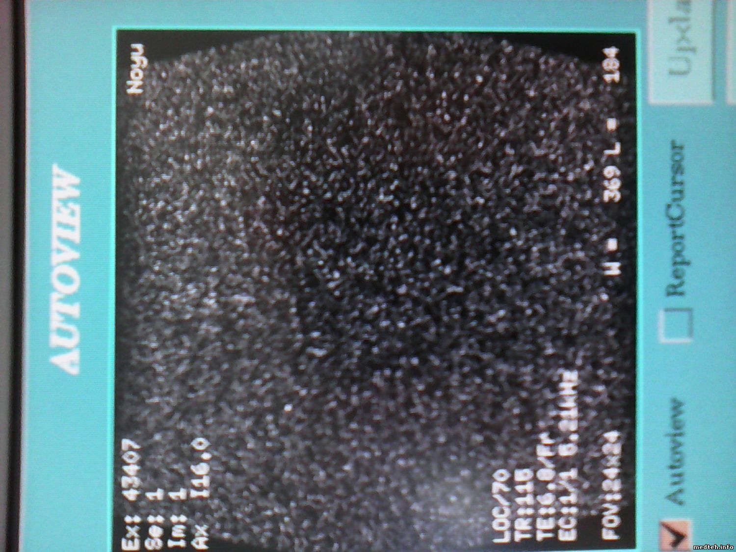

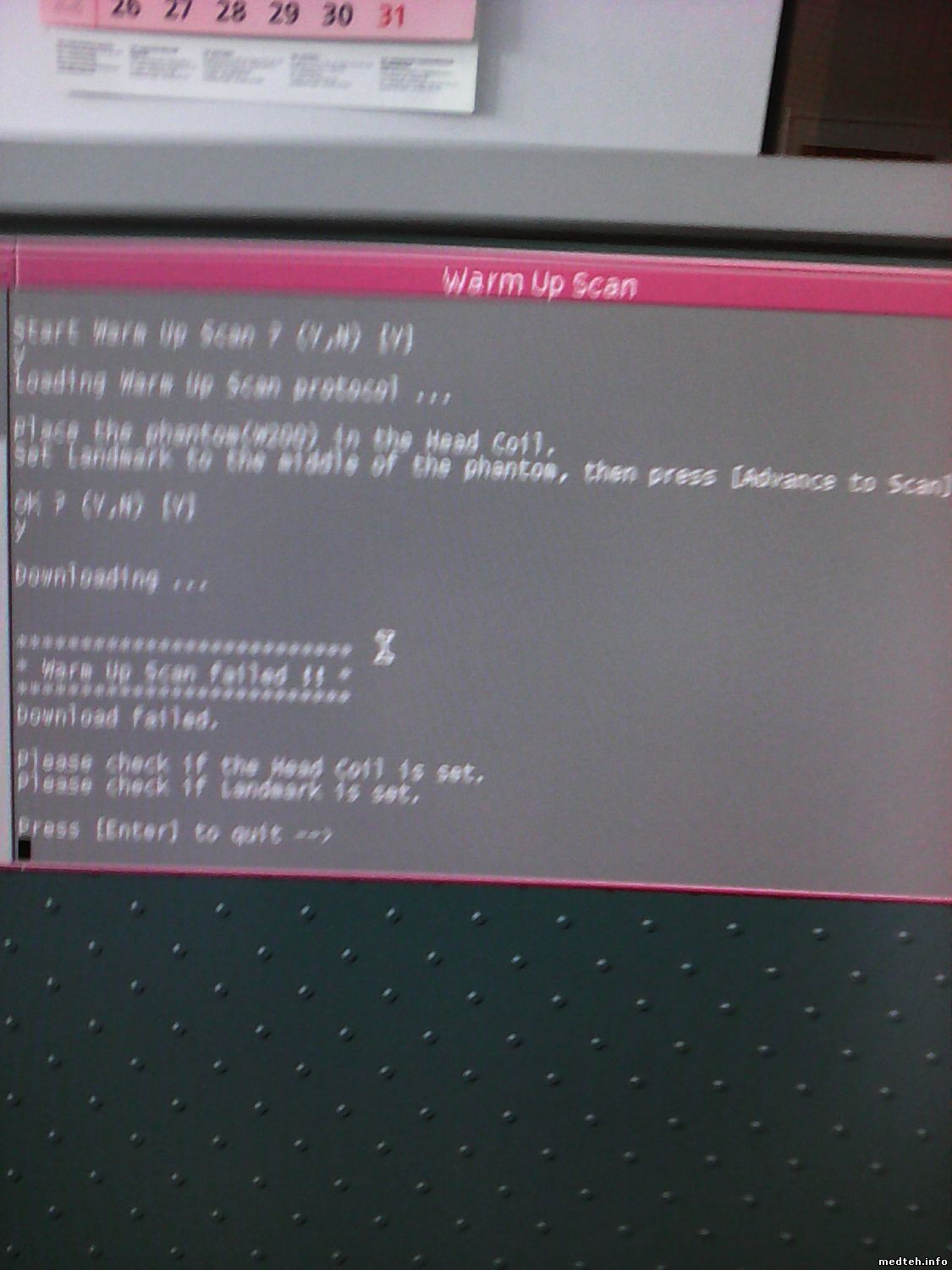

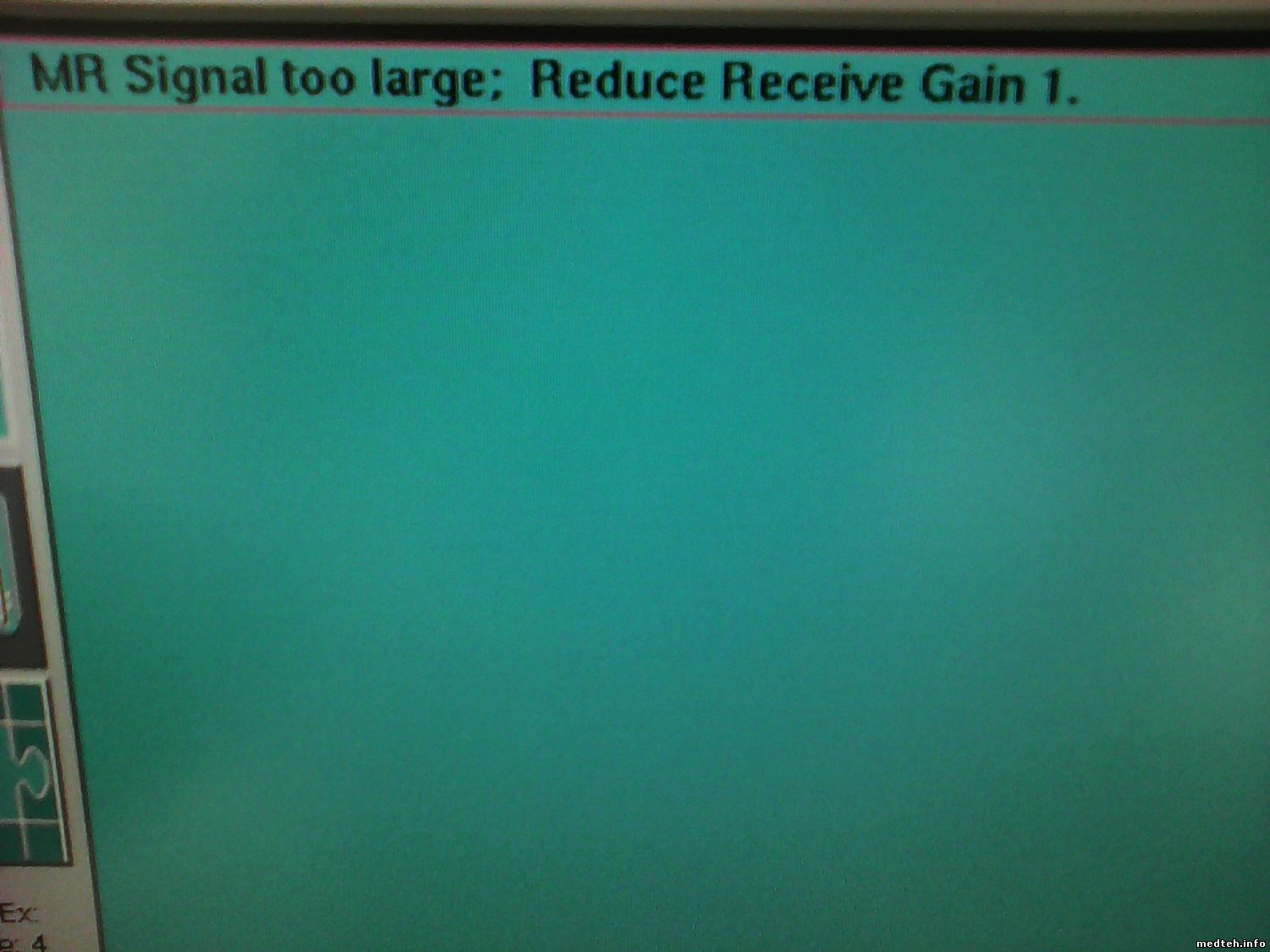

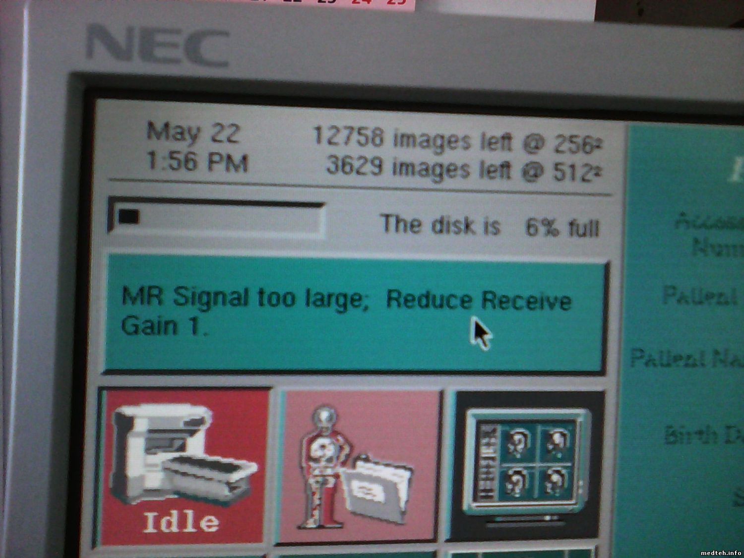

У вас сообщений: 26
Днепропетровск

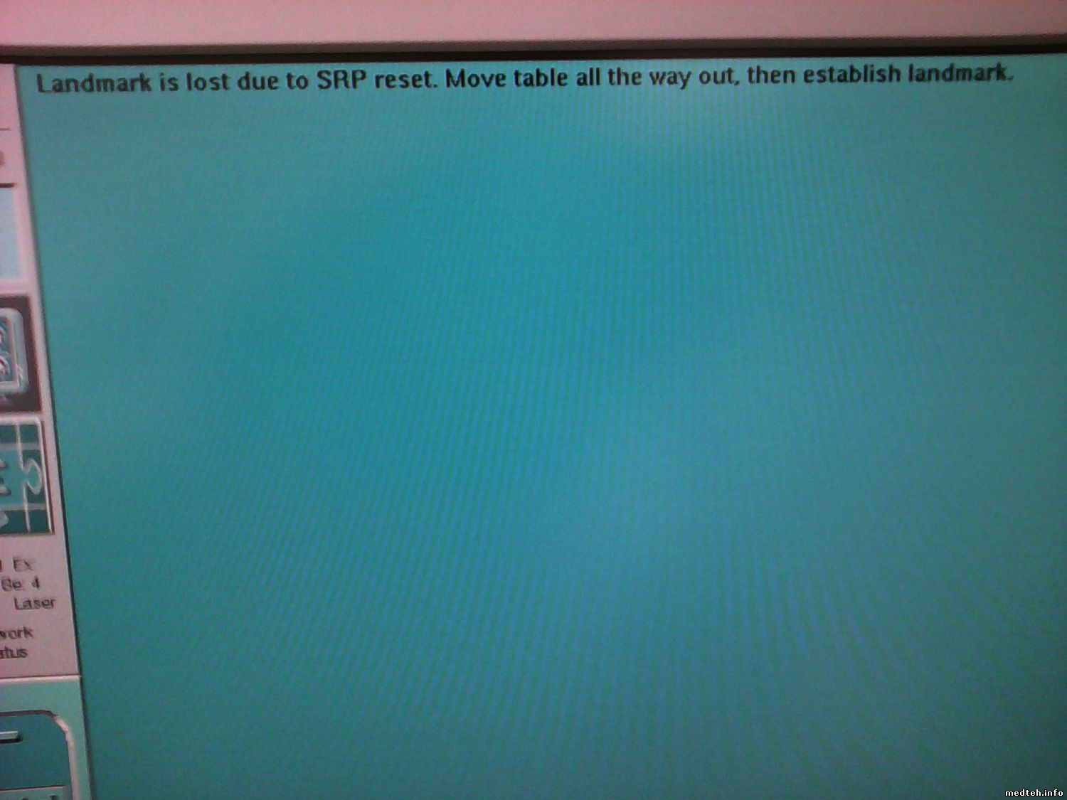

После замены стабилизатора - ничего по работе не поменялось. 1 раз проскочила ошибка (фото 3)
ФОТО сделал (1 фото)
то, что сейчас (2 фото)
Warm Up Scan даёт ошибку (фото 4)
В файле настроек, я так понял самопроверка, тоже находит ошибку (фото 5 и 6)

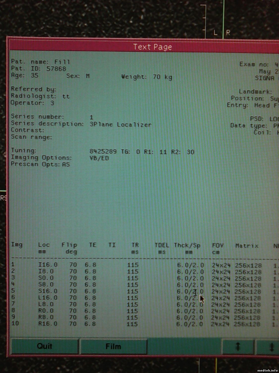

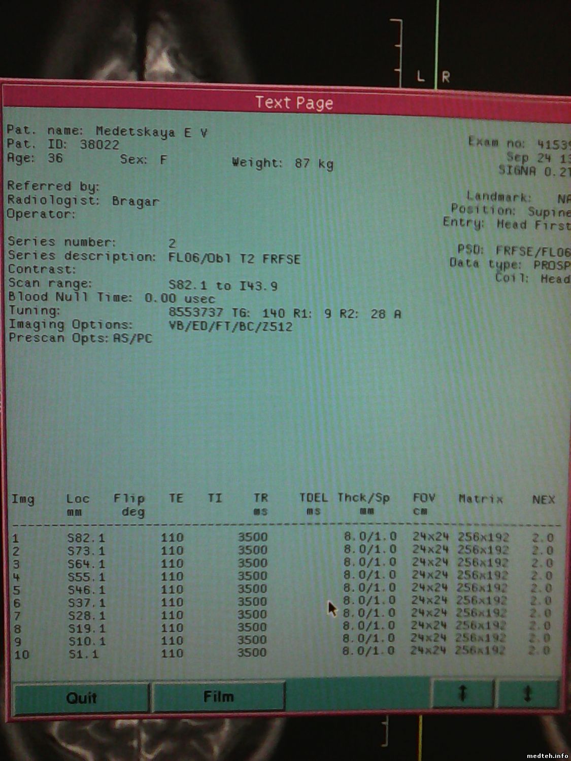

3116516.jpg (146.0 Kb) · 3833623.jpg (152.5 Kb) · 1638222.jpg (138.3 Kb) · 9650740.jpg (100.5 Kb) · 6148589.jpg (143.8 Kb) · 0192155.jpg (119.5 Kb)
KAMEROved_2Дата: Пятница, 23.Май.2014, 19:37 | Сообщение # 26
SPb
1 фото, частота 8,553 - в диапазоне
2 фото, частота 8,425 - вне диапазона. Сканировать не будет
Вы правы!
Я вот всё это время и пытаюсь выяснить, как сделать так, чтобы было в диапазоне - посмотреть там чего или померить где или может так себя вести ПО?

SPb
это можете прокоментировать?
ChieflvvДата: Суббота, 24.Май.2014, 22:40 | Сообщение # 29
У вас сообщений: 26
Днепропетровск
это можете прокомментировать?
Спустя 3-4 часа работы, как мне сказали температура чуть превышается, как на фото.

ChieflvvДата: Суббота, 24.Май.2014, 22:44 | Сообщение # 30
У вас сообщений: 26
Днепропетровск
Да...
при полном тесте выдаёт
Datapach Failed 1 Total Errors 2 2222207
где можно глянуть коды ошибок GE ?

ChieflvvДата: Понедельник, 16.Июн.2014, 22:15 | Сообщение # 33
У вас сообщений: 26
Днепропетровск
Верхние вопросы остаются в силе.
Всё это время делал ТО. Практически всё перебрано, почищено.
Сегодня при включении начал издавать нарастающий звук, как когда фонит микрофон - что это может быть.
Отключил динамик, включил аппарат - появилась ошибка.
При сканировании на фото ничего не поменялось.
фото прикрепил. Я так понял ПО говорит о сильно высоком уровне звукового сигнала.
Это TPS жалуется или плата Audio?
KAMEROved_2Дата: Вторник, 17.Июн.2014, 13:23 | Сообщение # 34
SPb
2222207
<srv,myhost,log>
IPG CPU Format 10 (short bus cycle) exception occurred.\n\
%b diags were running at the time.\n\
Task ID: %08xH\n\
Vector: %08xH\n\
Fault address: %08xH (%b
по верхним вопросам какой то странный у нас диалог получается
ChieflvvДата: Вторник, 17.Июн.2014, 20:31 | Сообщение # 35
У вас сообщений: 26
Днепропетровск
Ошибка процессора значит? это который не в хосте, а в Ucerd модуле?
При включении начал издавать нарастающий звук, как когда фонит микрофон - что это может быть?
Я так понял сама суть (шум на снимках) не из за ПО?
MedicinerДата: Пятница, 27.Июн.2014, 22:31 | Сообщение # 36
У вас сообщений: 26
Ремонт и обслуживание МРТ
Одесса
По диагностике работы плат TPS просмотрите этот документ, он старый и для 1,5 тесловой сигны, но платы используются одинаковые
http://www.medteh.info/_ld/30/3038_sc1dia3.pdf
