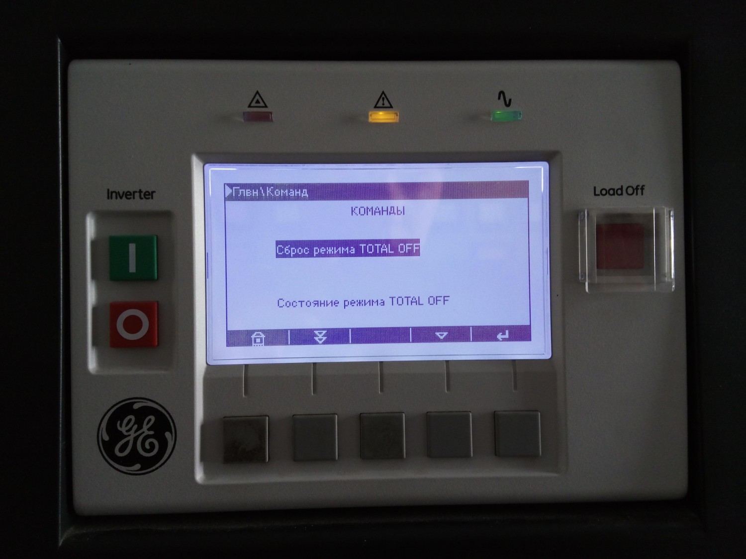

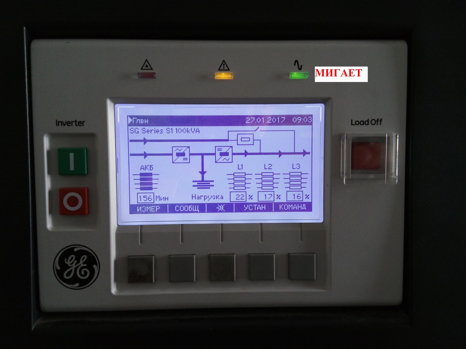

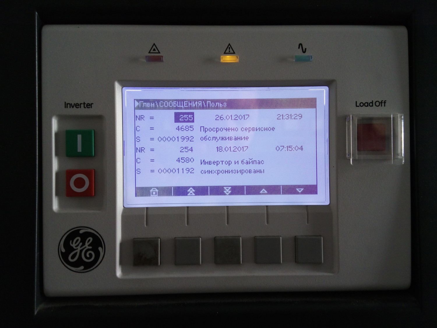

After_DarkДата: Пятница, 27.Янв.2017, 09:39 | Сообщение # 19
Ведущий инженер
Ребят, бесперебойник начал пищать, мигает зелёная лампочка. Сигнал выключил мигать продолжает.
Я понимаю что подошёл срок сервисного обслуживания, прошло 20 000 часов и всё такое.
Но как сбросить этот срок сервисного обслуживания ?
Кто то писал что нужно сделать TOTAL OFF но не сборосит ли это попутно и все другие установки ?
Фото прилагаю.
