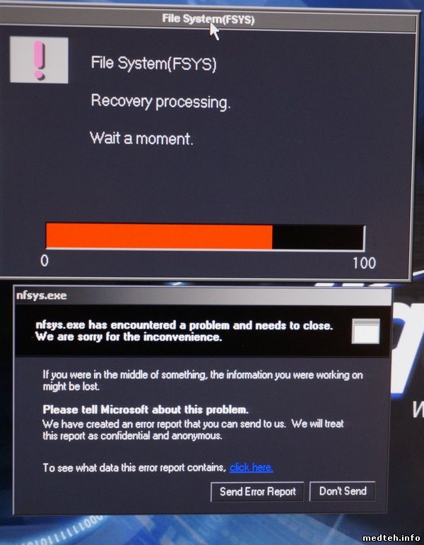

Доброго всем времени суток. Не загружается КТ Toshiba Aquilion 32, на главной консоли выдает ошибку FSYS Cannot Run, дальше не загружается. Помогите решить проблему!

Вылечилось чисткой папок Images и Raw.

Судя по первой фотографии, проблема еще и в софте. С переустановки оного я бы и начал. Совет топикстартеру - обратитесь к специалистам.
