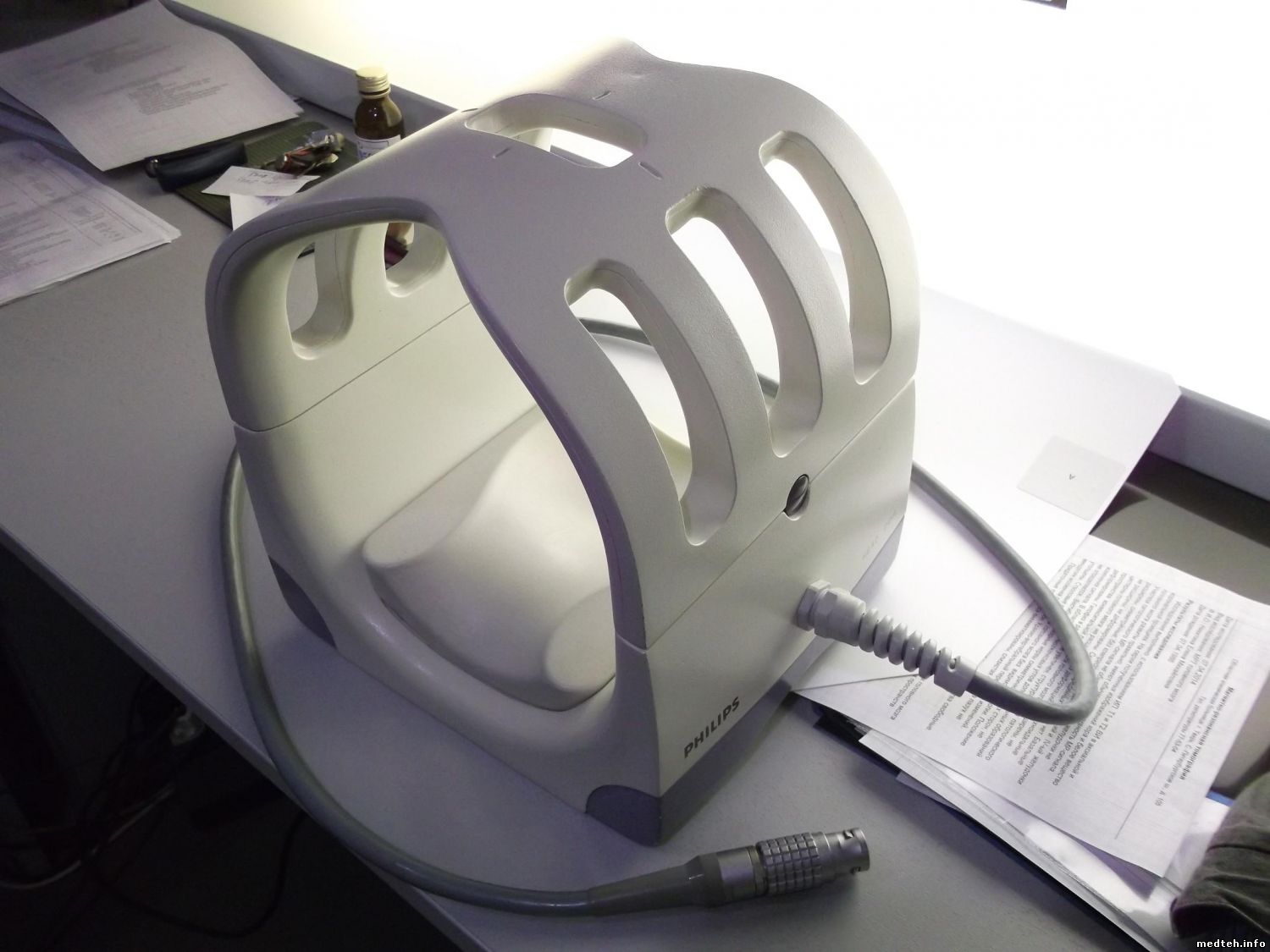

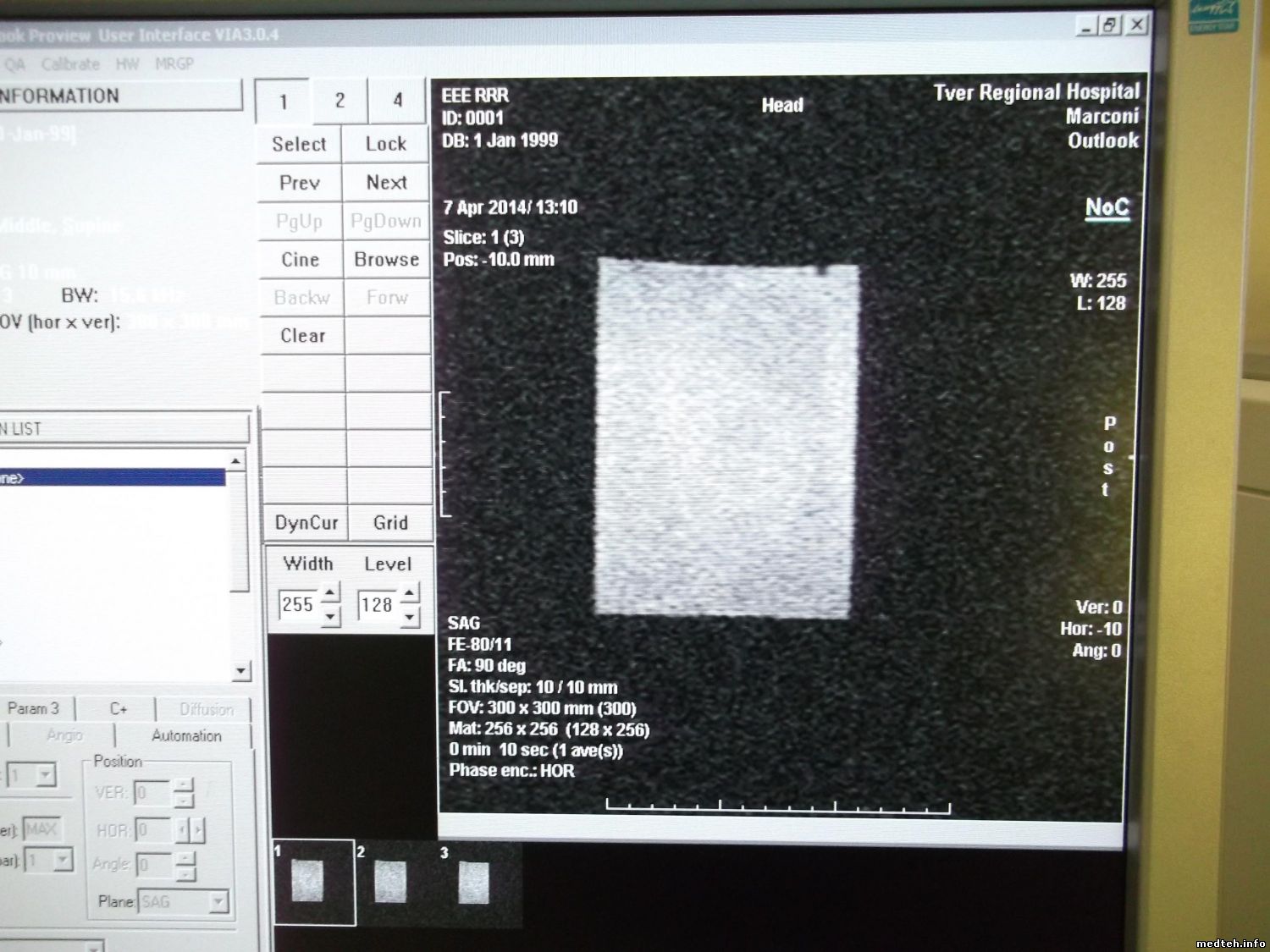

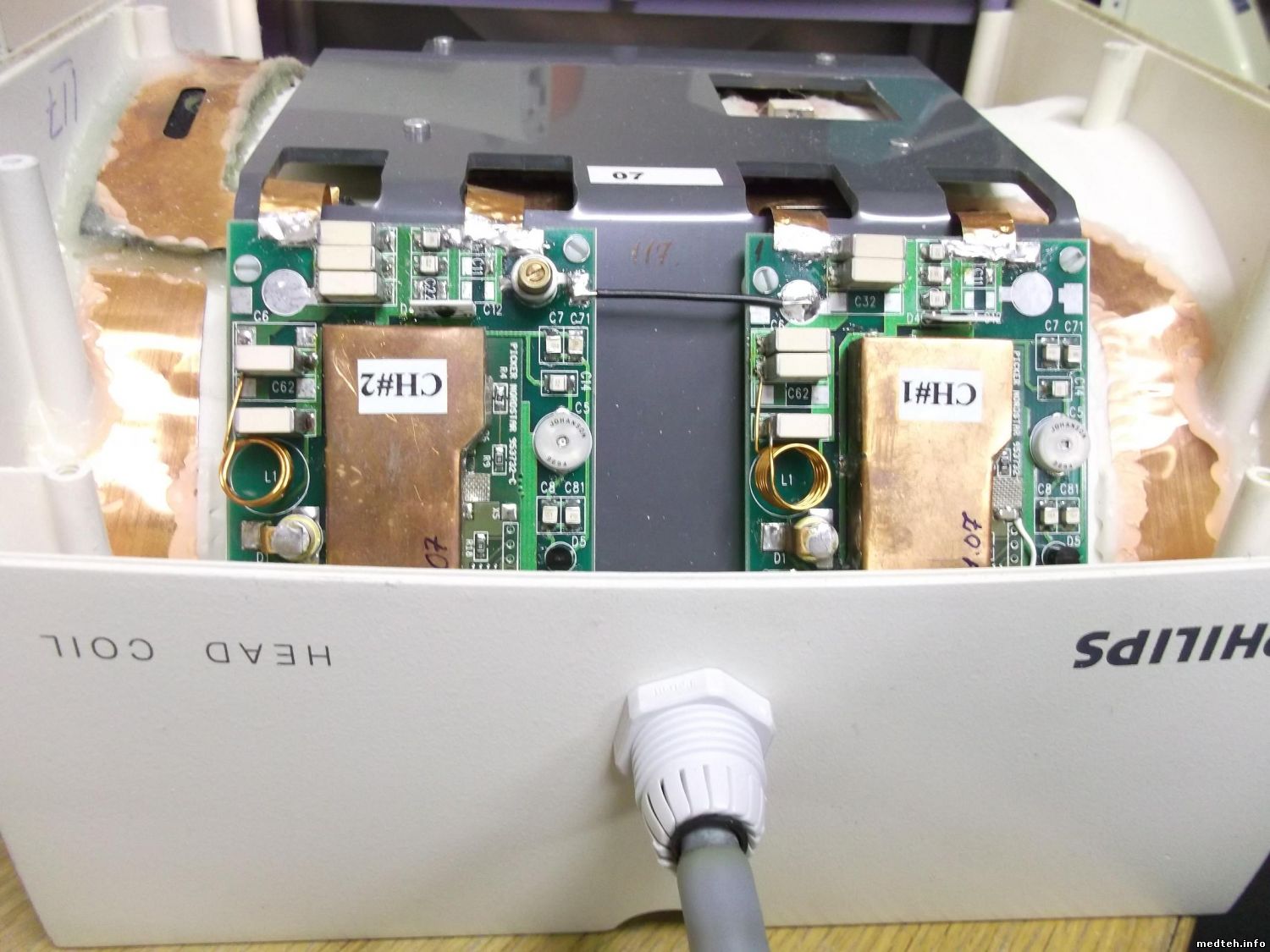

Периодически возникали помехи (см. фото). Прозванивали кабель - нормально. Регулировка межканального конденсатора сняла помехи, но через 2 пациента помехи снова появились. И больше не пропадают. Антену тестером тоже прозванивали - нормально. Контакты - чистили. Технической документации на аппарат нет. Посоветуйте как отремонтировать (настроить) катушку, где найти сервисную документацию.

RentgentehДата: Четверг, 10.Апр.2014, 12:29 | Сообщение # 3
У вас сообщений: 34
рентгенотехника
Тверь
Да, до сих пор работает. Обслуживаем уже второй год. Похожая проблема была ранее с другой катушкой. Но тогда прочистка контактов решила проблему.
Если есть схема головной катушки, или сервисное руководство, сообщите. Данный аппарат - раритет, аналоги давно на пенсии.

судя по помехам то тут маленькое соотношение сигнал/шум, катушку не роняли случаем?

На форуме бываю редко. Роняли ли катушку - неизвестно. Даже если и роняли, то персонал в этом не признается никогда.
Катушка аппаратом определяется. Программа пишет - "головная катушка", сообщений об ошибках - нет. Остальные катушки настраиваются нормально. Вариант с непропаем - исключили (хорошо прогревали феном). Неисправность - плавающая, так как иногда работает.
Iosif_80Дата: Среда, 30.Апр.2014, 12:23 | Сообщение # 8
тоже первая мысль про это была, проблема именно в ней.
