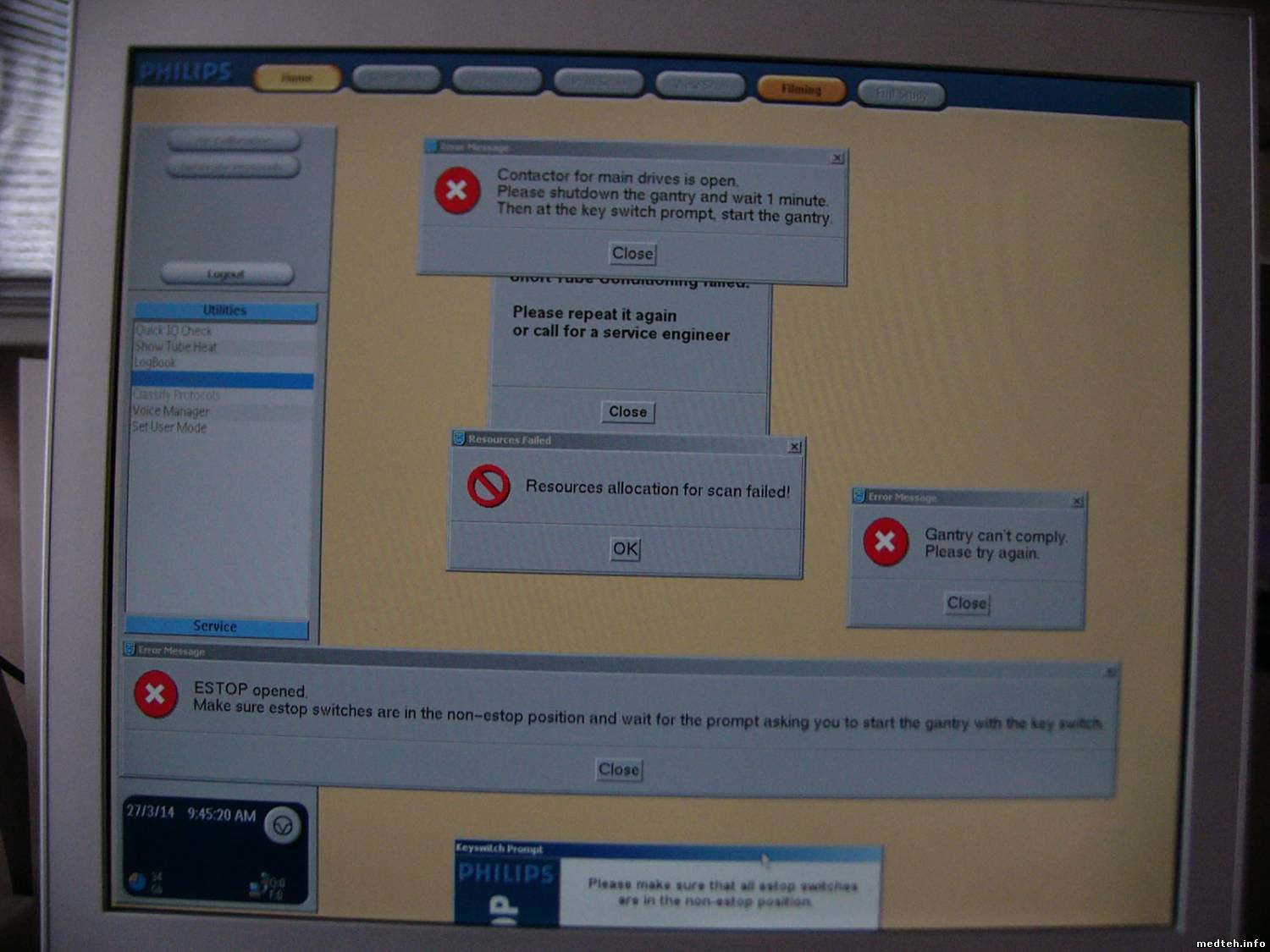

При запуске прогрева начинает вращаться гентри и почти сразу появляется ошибка “ESTOP open” гентри останавливается, появляется сообщение повернуть ключ на пульте.
Кто-нибудь встречался с такой проблемой?
Логи ошибок:
Сообщение отредактировал ViktorVS - Четверг, 10.Апр.2014, 23:29

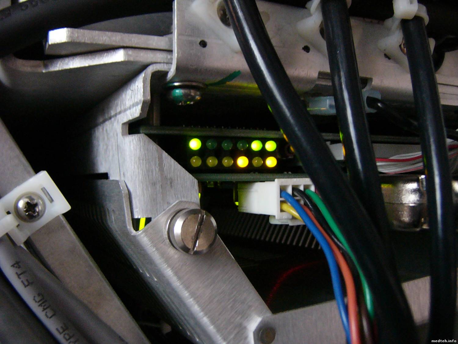

По светодиодам на RHost анодный и катодный модуль не ок. А светодиоды FAULT и OVER VOLT моргают или горят постоянно?
hobot111Дата: Среда, 26.Мар.2014, 10:49 | Сообщение # 11
У вас сообщений: 284
соловьиный край

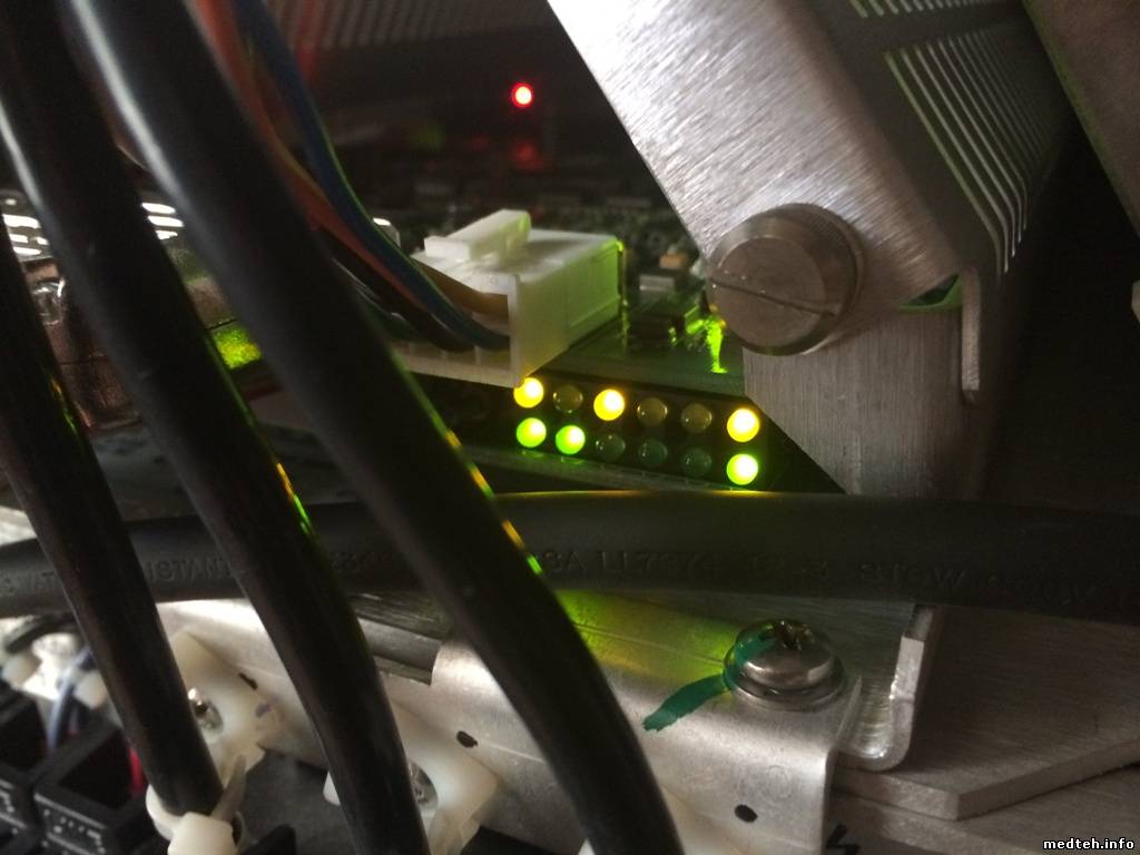

По E-stop. во время ошибки посмотрите на плате GHost статус светодиодов, а лучше сфоткайте они там расположены парами ,номера 36и35,38и37,40и39,41и61. Все эти светодиоды расположены в один ряд. Фото в студию.
ViktorVSДата: Четверг, 27.Мар.2014, 22:43 | Сообщение # 12
У вас сообщений: 21
Инженер по ремонту
При запуске аппарата они гаснут, после ошибки при начале прогрева, загораются и горят постоянно.
OVER VOLT горит не всегда.
на втором фото, то, что пишет на мониторе:
