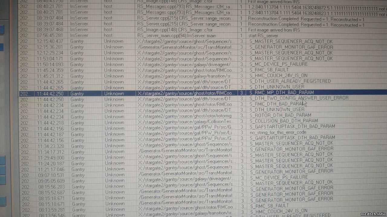

Если есть доступ к файловой системе, попробуйте поискать на диске файлы logger.mdb и usplog.log
Доступ можно получить live-cd
Сообщение отредактировал Aliec - Суббота, 01.Мар.2014, 15:31
hobot111Дата: Понедельник, 03.Мар.2014, 12:46 | Сообщение # 4
У вас сообщений: 284
соловьиный край
У филипса хорошая программа именно для анализа логов. Без неё логи посмотреть можно, но информации мало.

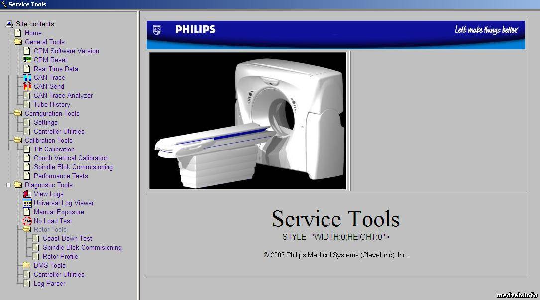

а как выглядит интерфейс service tools? Как на рисунке?
hobot111Дата: Среда, 12.Мар.2014, 15:03 | Сообщение # 6
соловьиный край
В принципе пункты почти такие. Но выглядит по другому . Завтра сфоткаю.

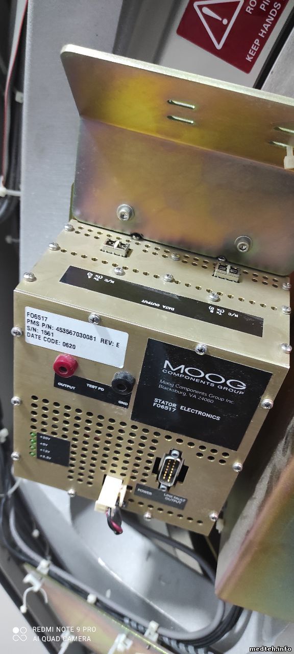

Доброе время суток.
Помогите с мануалом на Big Bore от Philips. Устанавливаем машину, не можем найти место для оптики в гентри.
Скидываю фото. Единственное куда нашёл
swimmerДата: Пятница, 02.Июл.2021, 10:17 | Сообщение # 8
У вас сообщений: 79
Главный Инженер
Этот блок (таких там два) принимает сигналлы от optic sleepring и передаёт на реконструктор.
doniДата: Пятница, 02.Июл.2021, 15:27 | Сообщение # 9
У вас сообщений: 105
Узбекистан
Узбекистан
Да, блока два. Подключаться на один или на оба надо?
Поделитесь мануалом.
hobot111Дата: Вторник, 06.Июл.2021, 10:33 | Сообщение # 10
соловьиный край
Конечно, на оба ...
