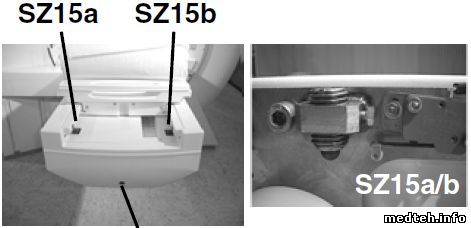

У меня ругается на концевик z15, подскажите, плиз, перемычку между чем делать, на массу замыкать?

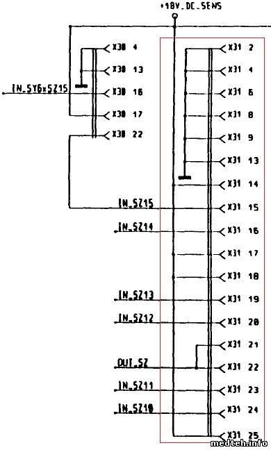

SZ15(a/b) и SY6 подключены в послед.
Низкий логический уровень (обрыв цепи или какие-то концевики сработали т.е. разомкнулись) на контроллере A5140 статус - коллизия.
Высокий уровень (+18 VDC) - ОК.
По идее кинуть перемычку с X31:22 (OUT_SZ, 18 VDC) на X38:16 (вход от SY6 и SZ15).

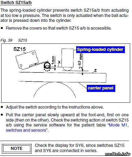

Sy6 у меня в порядке, его прозванивал, а где SZ15 находится?
OdysseyДата: Пятница, 21.Фев.2020, 21:15 | Сообщение # 20
У вас сообщений: 35
г.Томск
ElyaДата: Суббота, 22.Фев.2020, 10:13 | Сообщение # 21

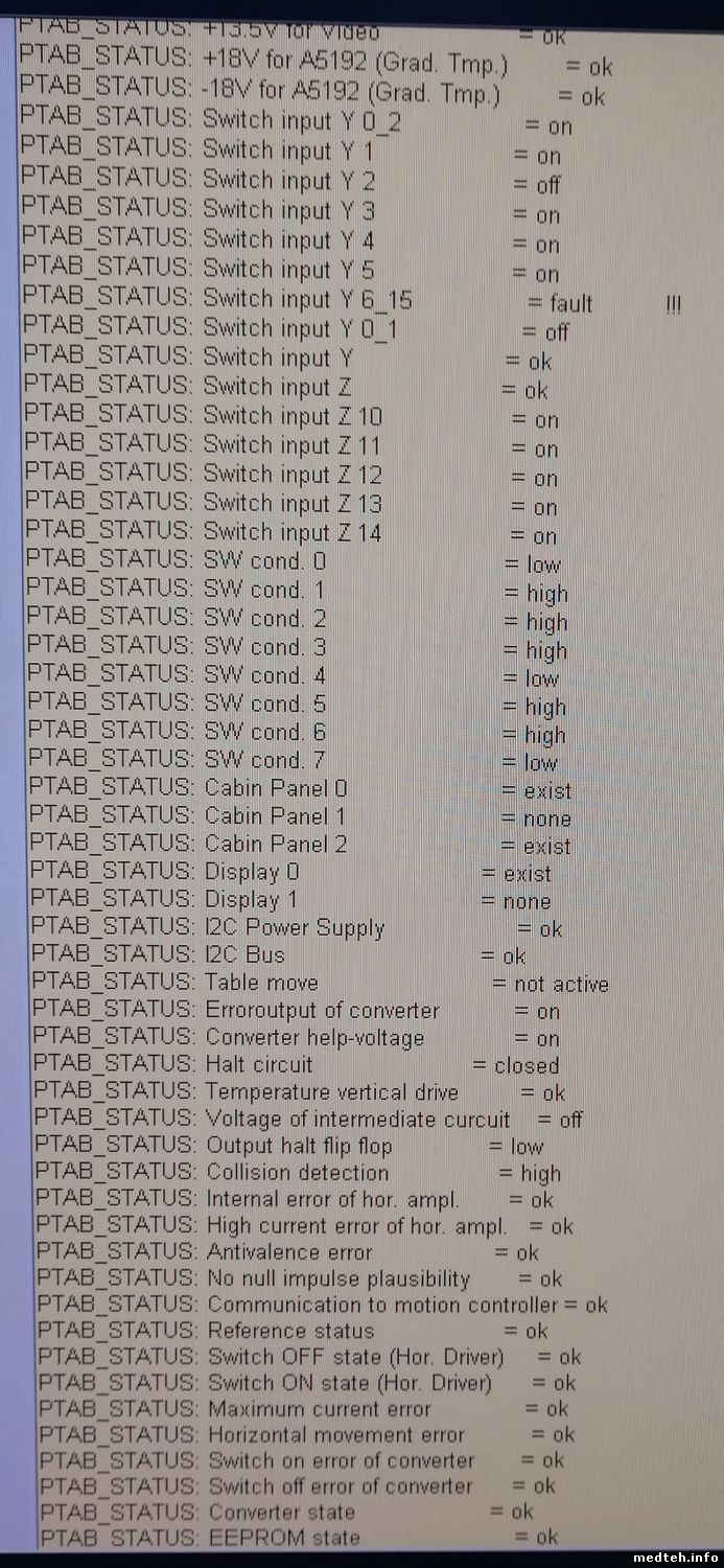

вот так ошибка у меня выглядит, концевики проверил - все в норме, sz15 новые, недавно менял

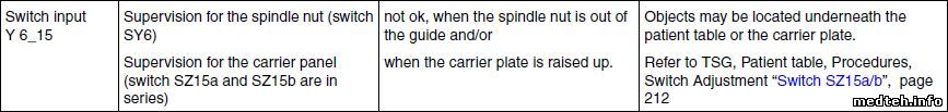

В случае проблем с концевиками SY6 и/или SZ15(a/b) система не может определить какой именно концевик является причиной ошибки (Switch Input Y 6_15 - fault!!!) т.к. все три концевика имеют последовательное соединение. Поэтому производитель советует проверить и SY6 и SZ15(a/b):
Т.е. если исключить технические проблемы с самими концевиками, то причиной могут быть:
- проблема с гайкой шпинделя;
- обрыв проводников до PTAB Backplane;
- не верно настроены положения концевиков SZ15:
Как система определяет, что цепь SY6 - SZ15a - SZ15b неисправна?
Для этого у A5140 есть возможность управлять подачей напряжения в эту цепь, а также другие цепи аварийного отключения.
При загрузке системы контроллер измеряет напряжение на входе для этой цепи (IN_SY6xSZ15) - должен быть низкий логический уровень.
Затем подает на выход для этой цепи (OUT_SZ) напряжение т.е логическую единицу +18 VDC.
При этом на входе (IN_SY6xSZ15) должна будет зарегистрирована эта единица.
Любое отклонение в момент тестирования - fault!!!
Все завязано на безопасности пациента, поэтому этим тестом проверяется не только цепь датчиков, но и работоспособность входных каскадов системы мониторинга.

но ,если мы IN и OUT соединим перемычкой, тогда логическая единица будет на входе IN_SY6xSZ15 и тест не пройдет, ошибка останется, разве не так?
.. склоняюсь к тому, что проблема в кабеле
Сообщение отредактировал Elya - Суббота, 22.Фев.2020, 11:13
OdysseyДата: Суббота, 22.Фев.2020, 11:15 | Сообщение # 24
У вас сообщений: 35
г.Томск
Если соединить неуправляемый выход +18V_DC_SENS и вход IN_SY6xSZ15, тогда ошибка останется.
Если соединить управляемый выход OUT_SZ и вход IN_SY6xSZ15, то тест должен пройти.
