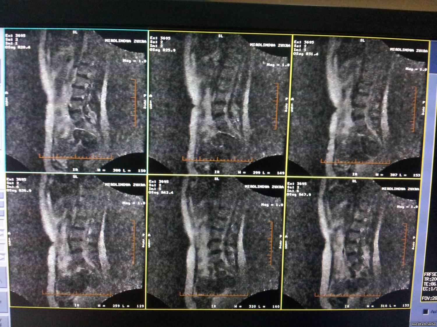

доброе время суток. прошу не судить строго. проблема в катушек body flex II L. после сканирования полного человека качество изображения снизилось. с пера сканировала то хорошо то плохо затем качество становилось все хуже и хуже. такое ощущение что отпоялись контакты. что надо делать. благодарен за любой совет.

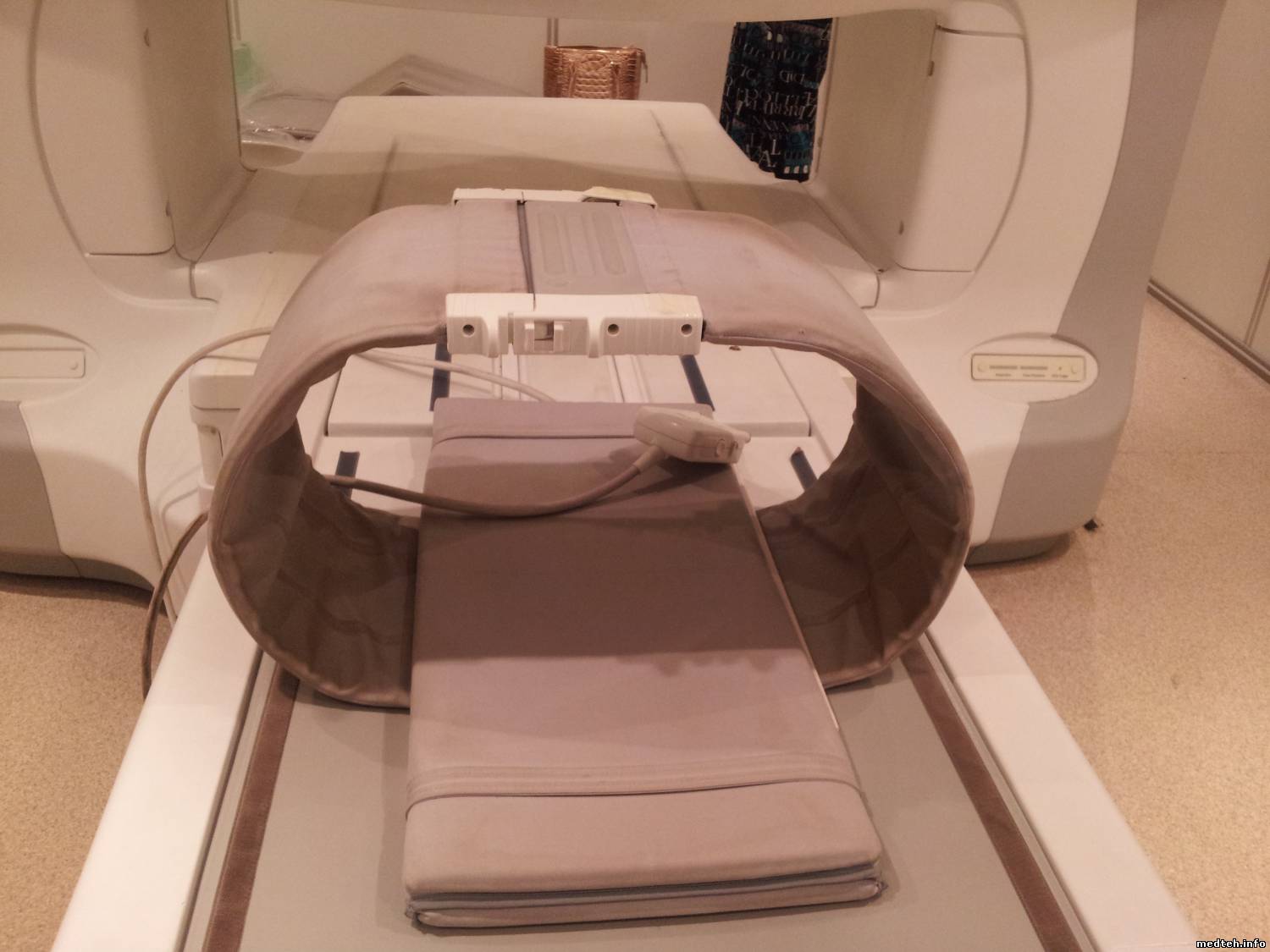

получилось неправильно закреплял good вот фото коила

Неоднократно приходилось ремонтировать данную катушку. Проблемы возникают из за поломки медных проводников антенны в местах изгиба.Лечилось запаиванием проводников,лучше многожильным проводом,так как просто запайка через некоторое время опять лопается.Разрежьте ткань катушки и там все увидите.Ломаются как правило наружные проводники. Удачи.

hobot111 большое спасибо за совет. поломка была в местах изгиба. пропоял и все заработало good
