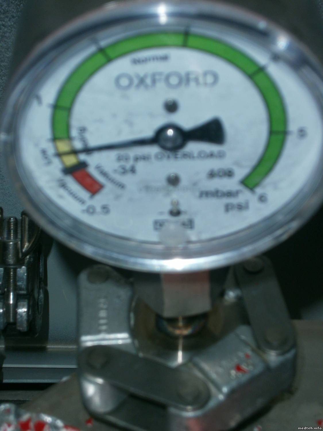

Сегодня манометр в желтый сектор вылез, всегда на черном секторе был, в службу поддержки написал, но они молчат. Что им сказать уже по телефону?

Ваабщето, стрелка должна быть в зеленой зоне. Точное значение не скажу (на Симфонии не работал), но скорее всего у вас заклинил клапан, предположительно, после заправки. А теперь либо закупорелся, либо расклинил.
Наблюдайте за давлением если поднимется выше номинальной величины тогда закупорка, лечится прогревом.

Leontev, Нормальное положение манометра - граница желто-зеленой зоны. То, что была в черной - это очень плохо. Это значит, что давление внутри криостата было нулевое. А это грозит попаданием воздуха внутрь бочки и образованим льда внутри. Со всеми вытекающими последствиями. Выше "1" зеленой зоны давление подниматься не должно. Потому, что имеется сбросной клапан на 0,5 Psi, который должен стравить избыточное давление.

этот пункт Leontev, проверяете открытием вентиля байпас - газ пошел - значит давление чуть больше положительного. Так отсекаете заодно и манометр сбитый.

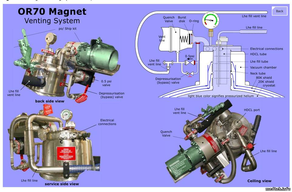

Mobile and Static systems are fitted with different magnet venting
assemblies.
STATIC SYSTEMS
OR24/70 are fitted with a vent assembly with two 1/3rd psi valves
in series with a bypass valve in parallel. When gas freely vents
through the valves a pressure of 0.6 psi [0.041 bar] will be seen on
the system pressure gauge.
OR41/42/35/32 systems are fitted with only one 1/3rd psi valve.
When gas freely vents through the valve a pressure of 0.3 psi
[0.02 bar] will be seen on the system pressure gauge.
MOBILE SYSTEMS
OR24/70 are fitted with a 1/3rd psi valve and 16 psia absolute
valve which will give a higher differential pressure which can be
as high as 4.2 psi [0.28 bar] on the system gauge at high altitudes.
Standard atmospheric pressure will see the system gauge read-
ing about 1.6 psi [0.11 bar].
OR41/42 are fitted with a single 16 psia valve. When gas vents
freely through the valve a pressure of [1104 mBar absolute]
Refer to Fig. 21 for pressure readings at different altitudes.)
Start up M1-010.815.01 раздел - LHe filling of Static and Mobile Systems стр. 60
это что бы не быть голословным.

KAMEROved_2, Ну не знаю. Ориентруюсь на прошедшие через меня 5 Симфоний и вот ЭТУ картинку :)
