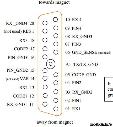

vfДата: Четверг, 06.Фев.2014, 19:03 | Сообщение # 10
У вас сообщений: 473
Цитата egordem3 ()
там db 25
как передается радиочастот сигнал? В центре разъема- круглое отверстие, а в нем ничего нет
KVIДата: Четверг, 06.Фев.2014, 20:12 | Сообщение # 11
У вас сообщений: 396
МРТ
Елец
vf, В центре разъема контакт есть только в гнезде номер 1 в столе. И это передающий контакт от передатчика. Есть так называемая экстримити коил(коленная катушка).Так вот она является приемо передающей ( то есть для передачи сигнала от передатчика используется не боди коил, а сама катушка). Все остальные катушки являются просто приемными.(Имеется ввиду основные: голова, спина, брюхо)
vfДата: Четверг, 06.Фев.2014, 20:59 | Сообщение # 12
Спасибо! Видимо, можно поставить в гн 4 обычный DB25 (выдернув лишние ноги)?
FedorMДата: Четверг, 06.Фев.2014, 23:40 | Сообщение # 13
У вас сообщений: 271
сервисный инженер МРТ
Этот разъем я бы все же назвал D-sub 21W1. И искал именно его.
