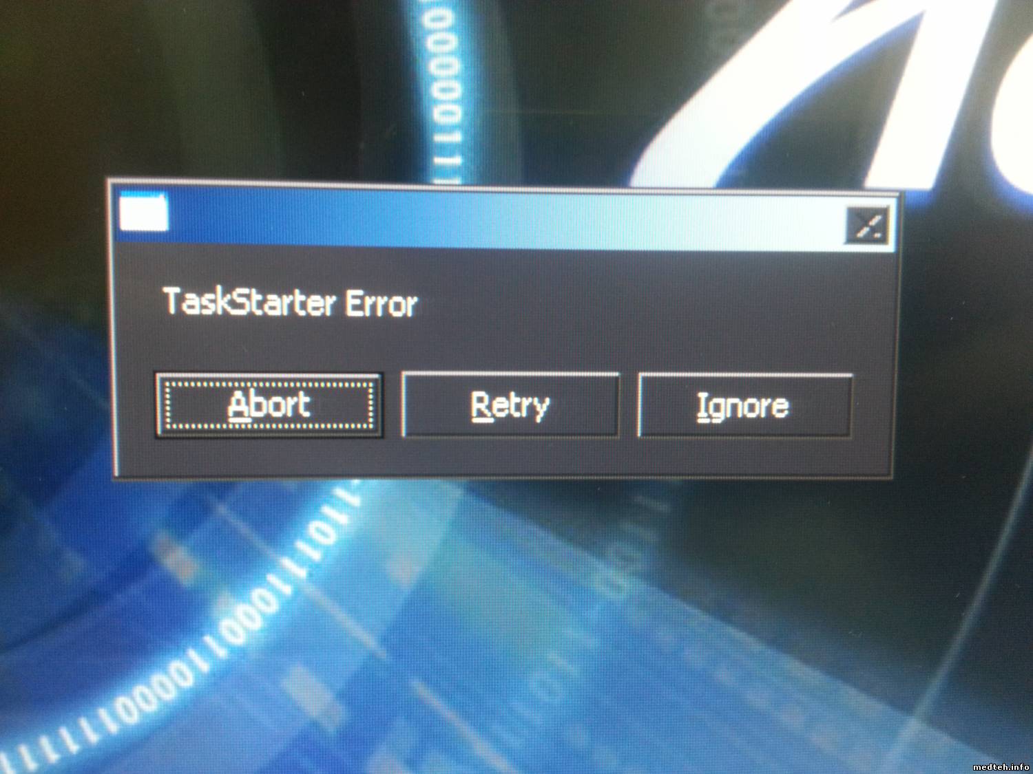

Добрый день. Возникла проблема при загрузке аппарата: TaskStarter Error. За день до этого при попытке выбора протокола появлялась ошибка: Error in image data disk(HDD). Помогите решить проблему...

Извините, забыл указать. CXL. Фото ошибки прикрепил. Нажимаю abort томограф догружается до нормального состояния, но высокое не дает. прогрев нажимаю и абсолютно никакой реакции...

Alex-novoДата: Четверг, 30.Янв.2014, 20:36 | Сообщение # 4
У вас сообщений: 59
Большой
Клавиатура прогружается? (кнопки на функциональной части становятся синими)
Jerry1389Дата: Пятница, 31.Янв.2014, 07:14 | Сообщение # 5
нет, это тоже сразу заметил. кнопки не реагируют.
navesДата: Пятница, 31.Янв.2014, 13:59 | Сообщение # 6
У вас сообщений: 1070
вытаскивайте хард, делайте посекторную копию как в статье http://rlab.ru/doc/linuxharddatarecovery.html
заодно узнаете есть ли ошибки на диске, или это проблема другого железа
Сообщение отредактировал naves - Пятница, 31.Янв.2014, 14:00
Jerry1389Дата: Суббота, 01.Фев.2014, 15:28 | Сообщение # 7
naves, к сожалению эт не помогло...
mtehnikДата: Среда, 12.Фев.2014, 08:05 | Сообщение # 8
У вас сообщений: 38
Из винды диск Е виден?
