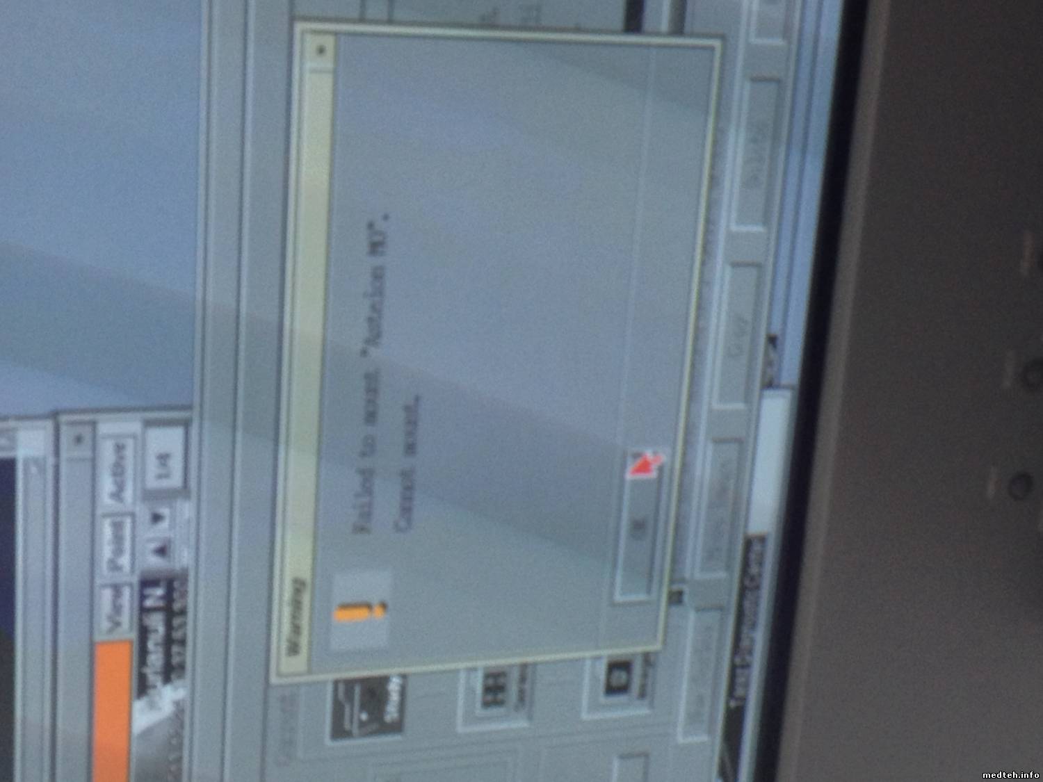

Ребята такая ошибка при переносе данных на М.О диск выходит ошибка

Очень интересно, но ничего не понятно.
Буквами напиши что там написано.

Думаю там написано:
Failed to mount "Имя устройства"
Cannot mount.
С другим носителем тоже самое выдает?

менял диски а родной жесткий видит! не могу понять в чем дело! вообщем говоря русским языком он не видит переносной диск!!!
