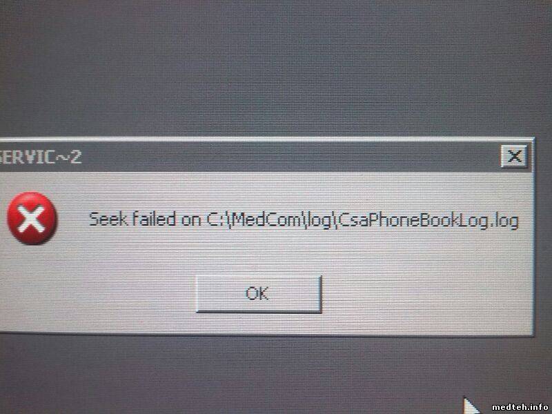

LeontevДата: Среда, 18.Дек.2013, 16:29 | Сообщение # 1
У вас сообщений: 91
При загрузки Host’а оявилась ошибка,
после кнопке «ОК», загрузка Host’а увеличилась ровно в два раза.
Может пустой файл создать такой же?

KVIДата: Среда, 18.Дек.2013, 16:35 | Сообщение # 2
У вас сообщений: 396
МРТ
Елец
Leontev, А чего за зверь то? Вижу, что Семён. Но какой?
А если по этому пути создать такой же новый файл?
Вот у меня от Симфонии VA25 такой файл:
CsaPhoneBook.log (1.02 Mb)
Сообщение отредактировал KVI - Четверг, 19.Дек.2013, 10:53
LeontevДата: Среда, 18.Дек.2013, 16:40 | Сообщение # 3
У вас сообщений: 91
KVI,
Siemens Magnetom Symphony 1.5T
Software: Numaris/4
Version: syngo MR A30
Вот тоже думаю, может по пути пустой такой же файл создать, но с начало, думаю спрошу.

kaifatДата: Среда, 18.Дек.2013, 16:51 | Сообщение # 5
У вас сообщений: 53
Инженер МРТ
можно не создавать новый файл. можно удалить старый. все равно файл создастся автоматически и начнет писать в него всякую всячину. через пару месяцев процедуру можно повторять, поскольку придете от чего ушли.
проблема в системе. текстовый файл не создастся скорее всего.

Сталкивался с подобной проблемой, как правильно писали выше данный лог файл постоянно растет и с достижением определенного размера просто перестает читаться системой. Переполнение файла скорее всего вызвано тем, что томограф БУшный, происходит опрос старых устройств, которых уже нет в сети. Разовое удаление решает проблему где-то на 4-6 месяцев, как заметил kaifat. Удалить файл можно либо получив доступ к системе, либо по сети через реконструктор.
На своем аппарате чтобы не лазить каждые полгода, я добавил в автозагрузку реконструктора приблизительно вот такой скрипт VBS
WScript.Sleep 150000
set fs = CreateObject("Scripting.FileSystemObject")
fs.DeleteFile("\\Mrc24063\disk_c\MedCom\log\CsaPhoneBookLog.log")
ВРемя задержки определяется разницей во времени между загрузкой компа с системой и реконструктора (указано в миллисекундах). И конечно вместо моего пути указываете ваш путь.

LeontevДата: Понедельник, 06.Янв.2014, 10:02 | Сообщение # 11
У вас сообщений: 91
Всем спасибо, Amel9, проблема решена.
