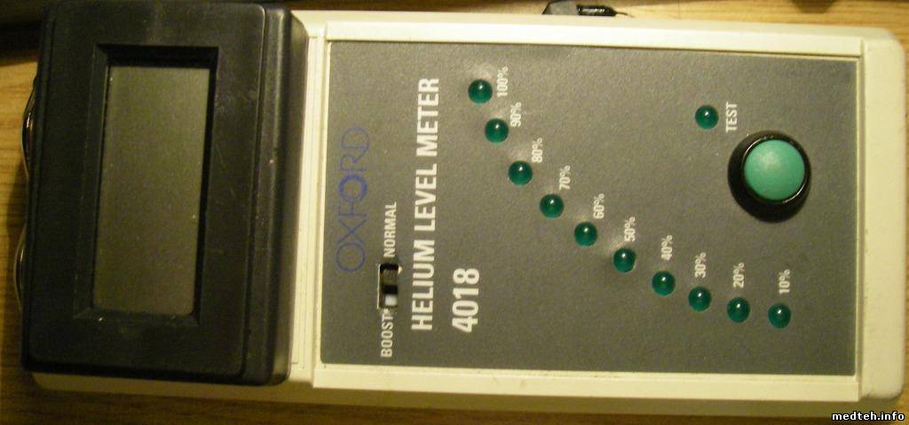

Для чего он сделан? На панели управления нет кнопок для занесения в прибор значения измерительного резистора при пустой бочке.

фото забыл прилепить

Классная штучка. Тоже себе такой же хочу. Придется сделать самопальный.
А назначение - на неподключенной бочке Сименса(например при трансортировке или во время монтажа) оперативно прикинуть сколько гелия внутри. Точность особо не нужна. Это оценочно.
vf, А внутренности можно посмотреть? а еще лучше схемку срисовать :)

Я полагаю у разных бочек отличия сопротивлений не значительно и им можно пренебречь. В приборе заложено некое среднее значение, по нему и меряет.
А дока на прибор есть? Может там есть ответ на ваш вопрос?

мануал прочитайте если есть... в нем подробно описано что принимается за 100 %, и как расчитать сколько в бочке на данный момент. Точность плюс минус по моим замерам - 3-4 %...

тема подобная есть на форуме. Внимательно поищите. Человек из Архангельска объясняет как и что работает. Для замера подойдет любой мультиметр, который обеспечит протекание тока через измерительный щуп номиналом 250 mA. Далее множим полученное значение на четыре и вычитаем из ста. Это будет уровень гелия. Но таких мультиметров нету. Сами переделываем какой нибудь блок питания и меряем на нём падения напряжения. затем по формуле.

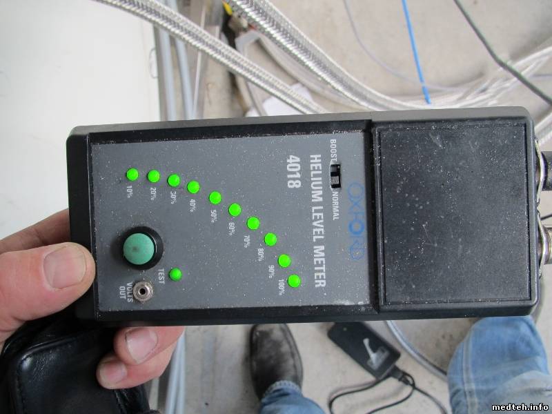

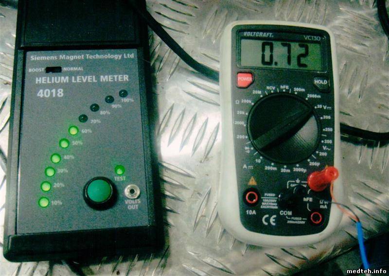

ещё пара картинок
