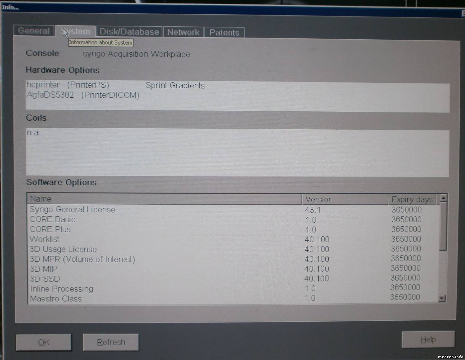

Цитата Leontev ()

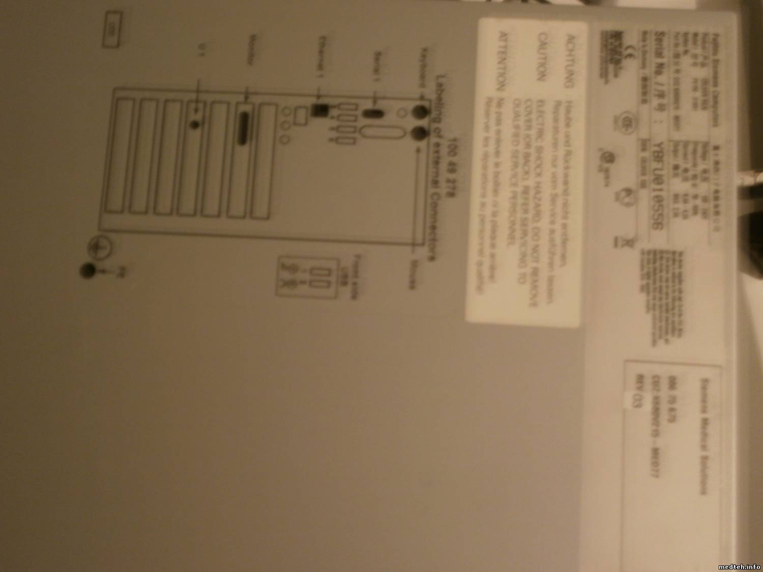

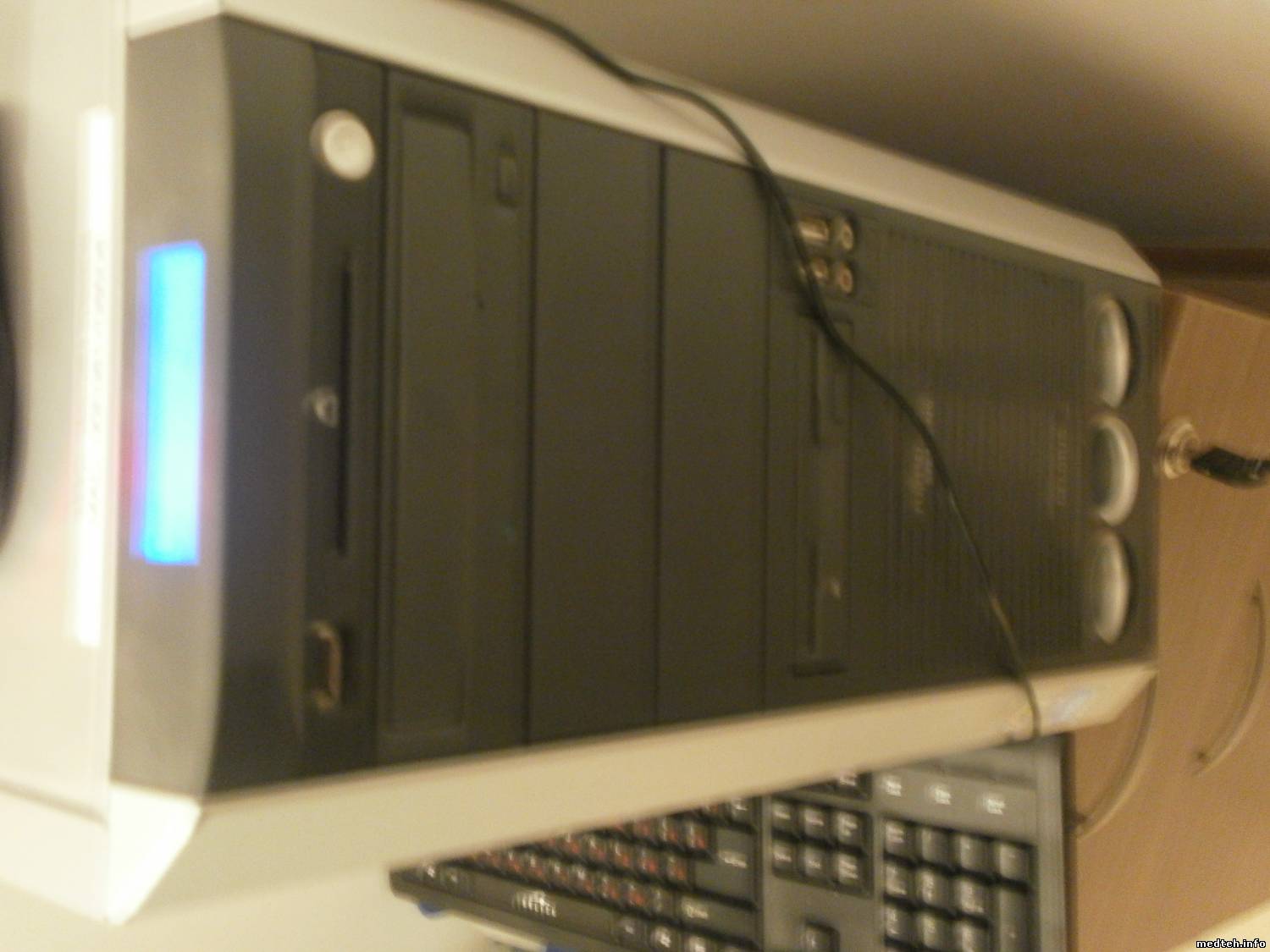

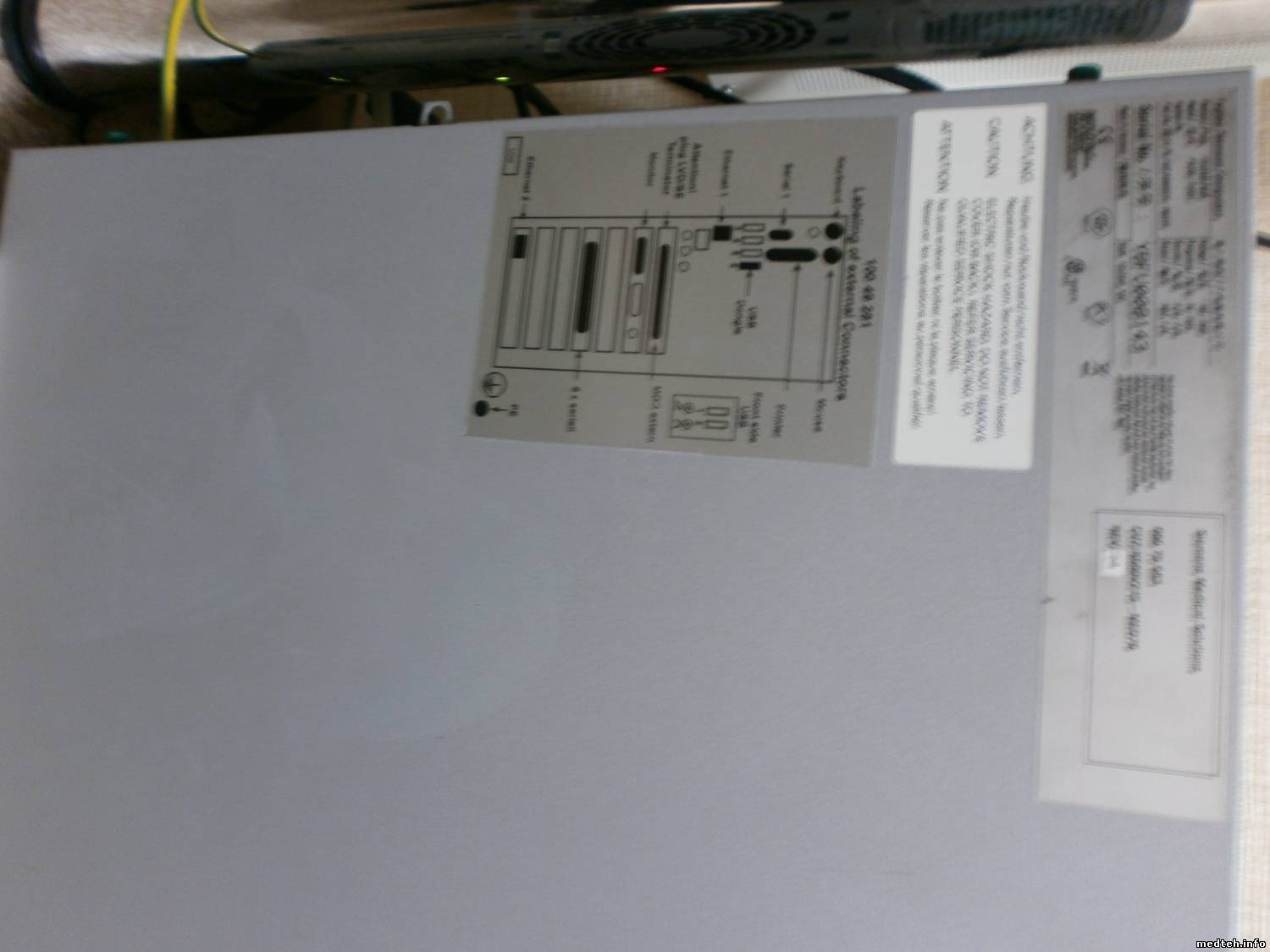

Кто как называет, кто ревизеей, кто пакетом, я запутался уже

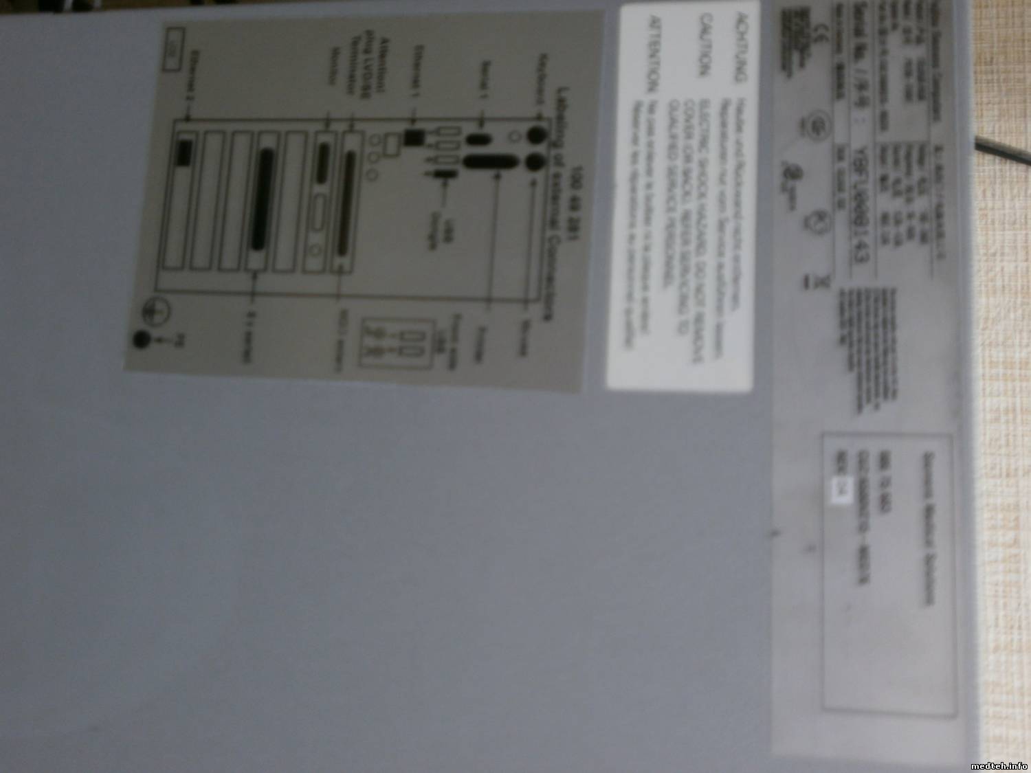

смотрю на скрины и тоже запутался. На машины посмотрите. Если R630 (голубой экранчик на них), то это A30 revА.!
Если машины R640 или R650 или HPZ400 то А30 revB
Либо яндекс либо Drop box, последний правда не установлен ещё
LeontevДата: Вторник, 17.Дек.2013, 10:50 | Сообщение # 11
У вас сообщений: 91
Цитата KAMEROved_2 ()
На машины посмотрите. Если R630 (голубой экранчик на них), то это A30 revА.! Если машины R640 или R650 или HPZ400 то А30 revB
На Imager голубой экранчик, на Host серый. Обе Fujitsu Siemens Celsius unknown
FedorMДата: Вторник, 17.Дек.2013, 20:01 | Сообщение # 12
У вас сообщений: 271
сервисный инженер МРТ
Leontev, посмотрите на этикетках на компах для уверенности. R630 у вас.
И еще: такой уж строгой зависимости версии софта от модели нет. Я и R630 с VA35A SP1 видел. ;)
