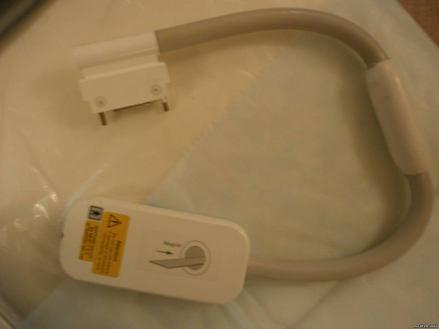

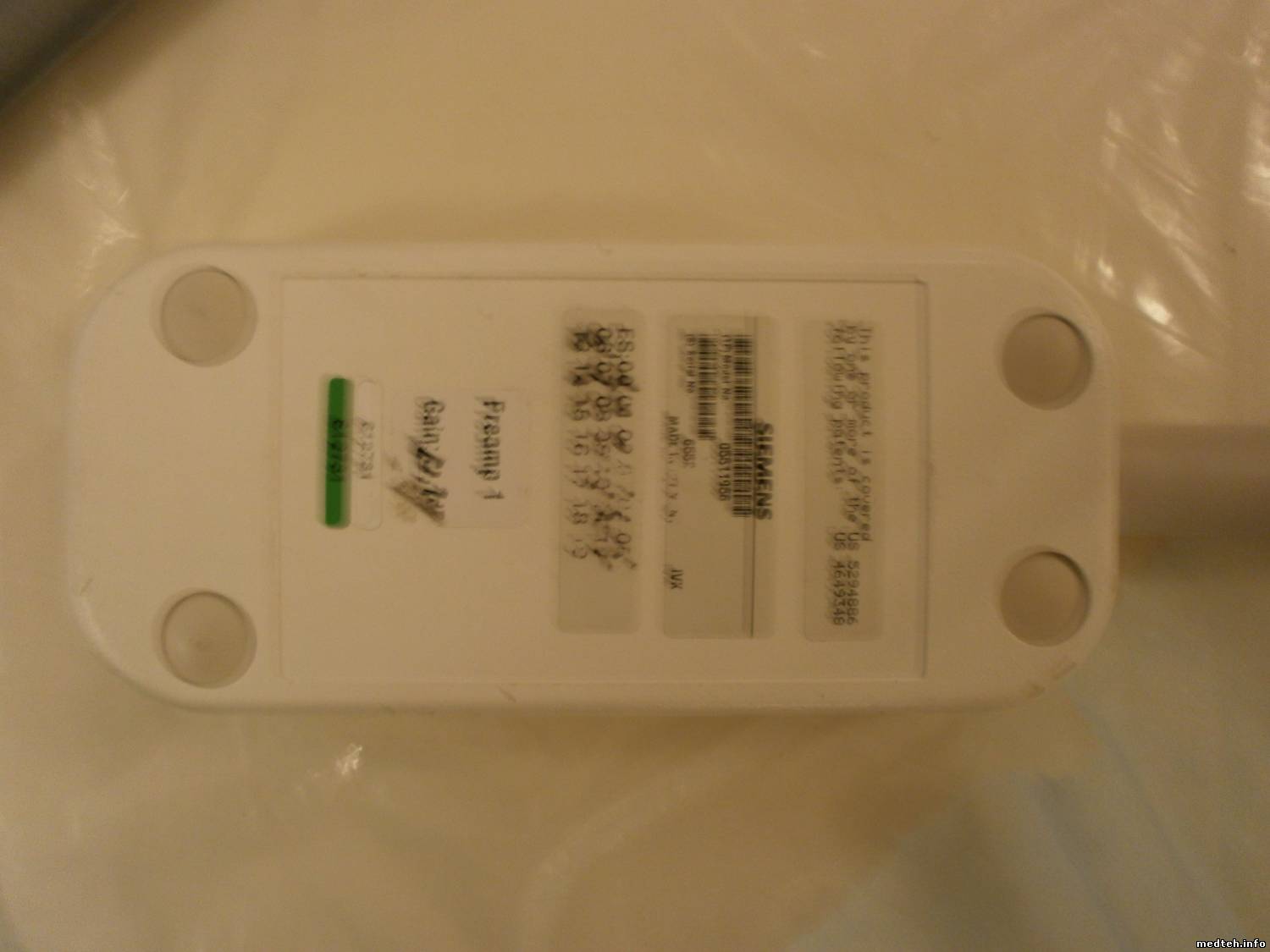

Уважамые коллеги! Очень нужна Ваша помощь! Надеюсь, что кто-то откликнется. Дело в том, что на объекте потеряли адаптер (интерфейсный кабель) для подключения гибких катушек с каталожными номерами 05512038 (малая) и 05512053 (большая) На сайте турецкого представительства сименса http://siemens.com.tr/i....011.pdf есть запчасть 05511956 (INTERFACE 047 CPL). Полагаю, что это оно, но поскольку данная запчасть стоит безумных денег, то очень прошу Вас посмотреть, что стоит на Ваших аппаратах.

LeontevДата: Четверг, 05.Дек.2013, 10:32 | Сообщение # 2
У вас сообщений: 91
Оно?
У нас такой
lis63Дата: Пятница, 06.Дек.2013, 23:01 | Сообщение # 3
начальник участка
Спасибо за поддержку! Это оно.
