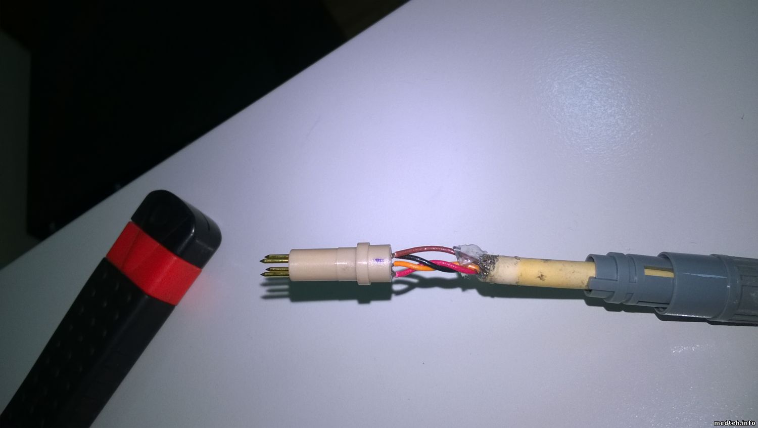

SIДата: Среда, 25.Окт.2017, 10:22 | Сообщение # 31
У вас сообщений: 97
R-техник
ЮФО
Сделано одноразово. Как решили проблему?

hobot111Дата: Пятница, 02.Мар.2018, 08:27 | Сообщение # 35
У вас сообщений: 284
соловьиный край
Выдавил штырьки из разьема подпаялся к ним и вставил обратно
