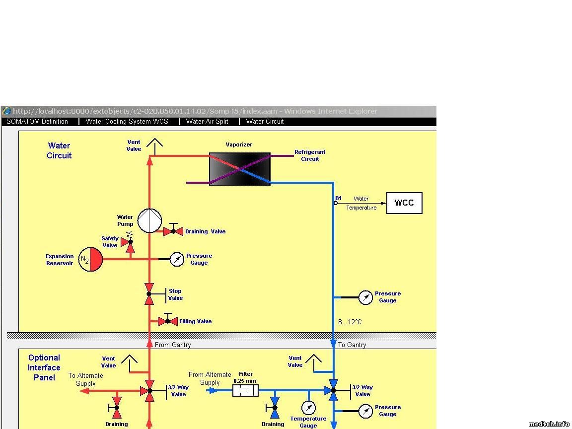

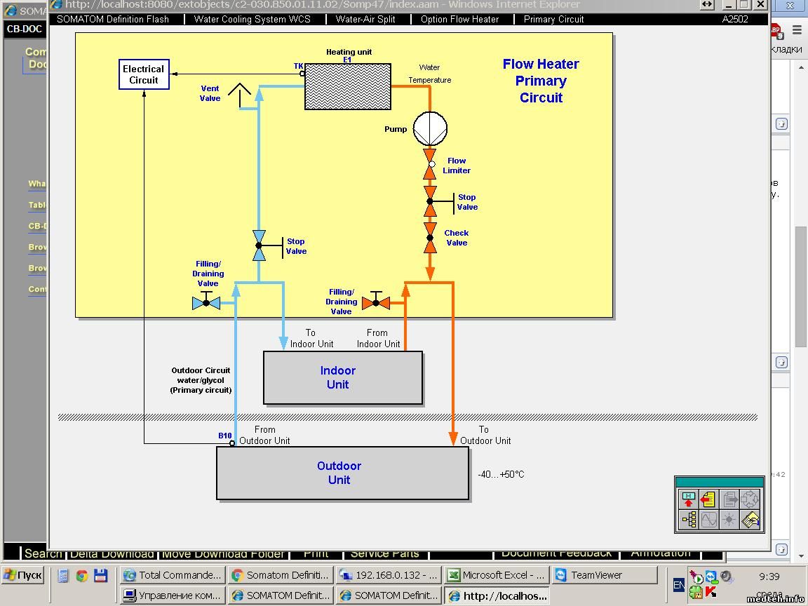

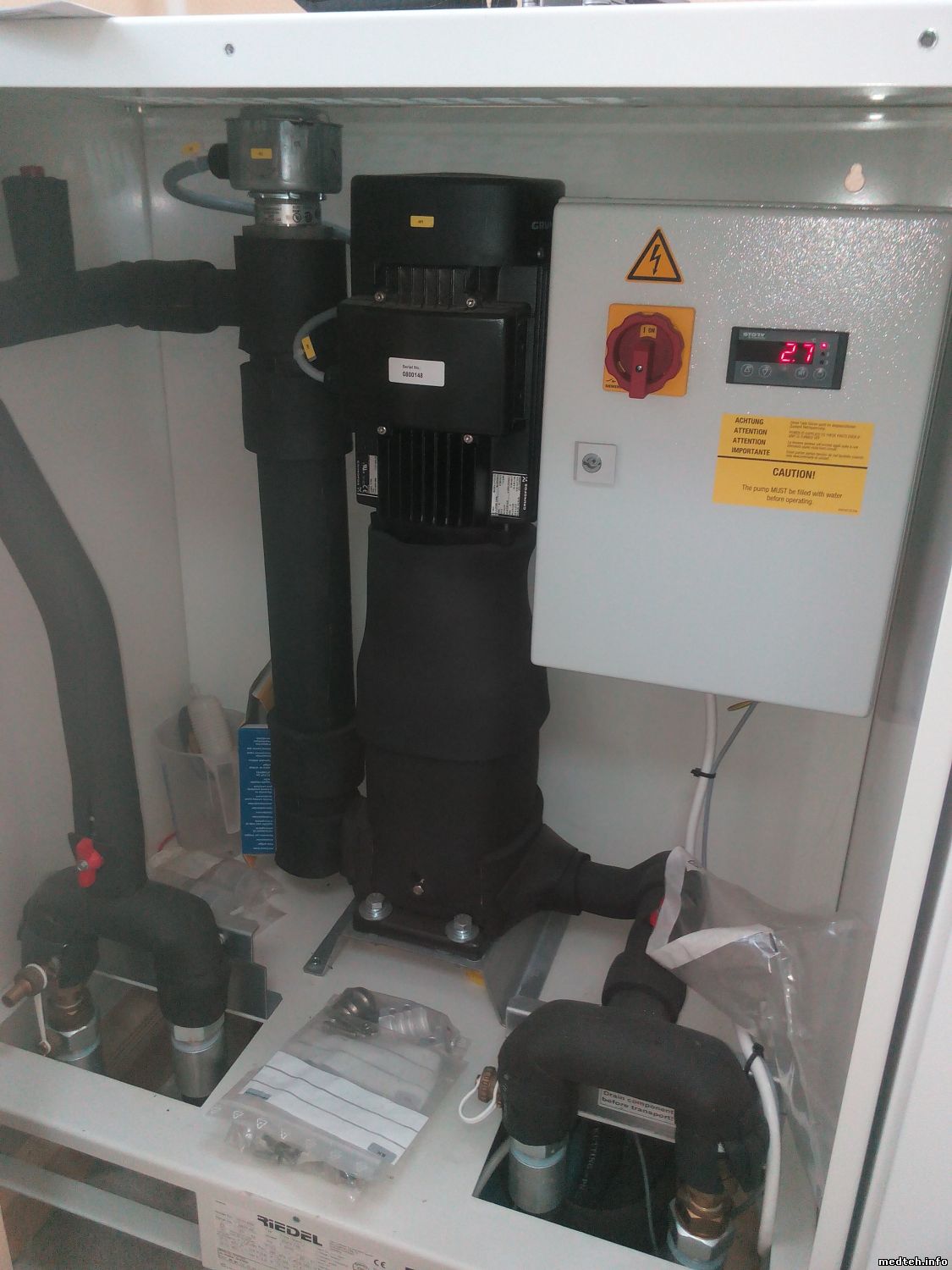

КТ Somatom Definition AS. Система охлаждения с шкафом WCS и термостатом (Flow Heater) + Outdor Unit на улице
В конце прогрева вылетает ошибка: System monitoring warning. Room temperature is too hight for proper gantry operation This state will change critical in 1200 seconds Check house water cooling system
Таблица T00 (сразу после прогрева):
Cooling_AirTemperatureIn 26.2 (°C)
Cooling_AirTemperatureOut 29.0 (°C)
Cooling_WaterTemperatureIn 14.0 (°C)
Cooling_WaterTemperatureOut 13.9 (°C)
Cooling_FanSpeed 1787 (U/min)
Cooling_MaixingValueControlOutput 100 (%)
Cooling_Waterflow 3391 (l/h)
Трубка прогревается до 50°C при чек-апе (норма)
Ругается на датчик Cooling_AirTemperatureOut (под правой крышкой гентри внизу), т.к. если его вытащить из системы, то температура падает и ошибка уходит.
В шкафу WCS трех сегментный индикатор на плате N1 показыает 13,9
Светодиоды на плате N1 WCC:
E1...E8 горят (норма)
H1 мигает (норма)
K5, K6 горят (норма)
K1, K2 периодически мигают, когда включается 3-way-valve actuator (норма)
На термостате постоянно температура 7,7 (+/-0,2)
Давление в выключенном состоянии в первичном контуре 2,5 bar во вторичном контуре 2,0 bar (норма) (дозаправил вторичный водой с 1.4 bar)
Если вручную повернуть 3-way-valve actuator, то температура в шкафу WCS падает до 11°C, и Cooling_AirTemperatureOut начинает уменьшаться, но автоматика поворачивает его обратно.
Предполагаю, что нужно выставить температуру, согласно мануала (8°C..12°C), но как это сделать не могу найти.
Прошу Вашей помощи.

FedorMДата: Воскресенье, 02.Ноя.2014, 09:28 | Сообщение # 10
У вас сообщений: 271
сервисный инженер МРТ
Хрень какая-то.
Сазу после прогрева у вас по показаниям зашкаливает темпа в гентри (норма 18-28) и абсолютно нет теплоотдачи во внутренний водяной контур (14 на входе! и 13,9 на выходе!!!, а должно быть 8-12 на входе)
При этом вентилятор на полную, проток на полную, и система полагает, что у нее адовый перегрев (если упомянутый термостат это тот, что регулирует температуру подачи, то 7,7 это вообще самый мороз).
В Тюмени в ноябре biggrin такое положение дел маловероятно при нормальной работе холодильного контура.
Для начала я бы тупо термопарой проверил соответствие цифр реальной температуре (шланги в гентри вход и выход, шланги в WCS - оба входа, оба выхода).
Если врет какой-то датчик (любой из замеряющих темпу), разбирался с ним. Но у вас минимум 4 входа с данными и все показывают проблему. Не один! Маловероятно.
Если не врет, то копайте дальше
- не рехнулся ли контроллер (трехходовой кран не умеет крутиться не туда сам по себе)
- на каком участке нет теплоотдачи (теплообменник вода-фреон, фреоновый контур, теплообменник фреон-гликоль, уличный теплообменник) ...
Учитывая ваше расположение, я бы заочно предположил, что с улицей все нормально (т.к. при среднесуточной ниже нуля даже подохший вентилятор и забитые ламели не беда, если, конечно, там гликоль ...).
Судя по нормальным давлениям в гидравлике, я бы как наиболее простой и вероятный вариант рассматривал, что у вас проблемы с фреоновым контуром - то ли фреон сбежал, то ли что-то еще (ну байпасс залип или я хз). Если внешний гидроконтур холодный, внутренний горячий, а компрессор не работает (пощупайте), то явно косяк.
Как-то так.
Cooper72Дата: Воскресенье, 02.Ноя.2014, 21:37 | Сообщение # 11
У вас сообщений: 30
Тюмень
FedorM, спасибо за то, что откликнулись.
Следуя Вашему совету проверил датчики температуры (опустил датчики в водную ванну с термометром, проверил значения по таблицам из даташитов, в конце поменял местами несколько датчиков). Заодно проверил достоверность контроллера - подключал по очереди вместо датчиков магазин сопротивлений и выставлял значения по даташитам на датчики. Заменил термопасту на водных датчиках. Похоже с датчиками все в порядке.
Аппарату 2 года, в контуры охлаждения никто не лез (со слов заведующего), прошлую зиму пережил нормально, предполагаю что в первичном контуре все-же гликоль. Я только дозаправил вторичный контур водой. Оба контура холодные (по тактильным ощущениям). Обе помпы работают (давление во включенном состоянии 3,5 и 3,7 bar).
Проверил визуально утечки, ничего не обнаружил. Только не могу быть уверенным в отсутствии утечек фреона, течеискателя не было с собой, надо было мне сразу с этого начинать.
Когда температура поднимается до 14°C, запускается рефрижератор, т.е. он функционирует, но вот исправность его не ясна.
Меня смутило следующее: если я руками поворачиваю трехходовой кран (верхний) на пол оборота против часовой стрелки, то температура начинает падать, но он возвращается в прежнее положение. Думал копать в этом направлении, но пока остановлюсь на проверке утечек фреона. Но на будущее спрошу: где задается температура охлаждения? Перекопал весь мануал ничего не нашел.
FedorMДата: Понедельник, 03.Ноя.2014, 01:35 | Сообщение # 12

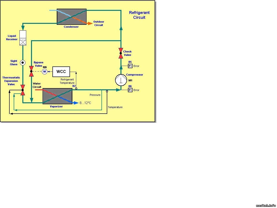

Думаю, температура задается контроллером N1 по кан-шине от UMAS.
Но вообще как-то странно. Оба контура холодные, а в гентри типа 30 градусов. Не сходится.
Какой именно трехходовой кран у вас так себя ведет? M11 или M12?
Просто надо понять, что за контур у вас козлит.
Если бы фреон свалил, компрессор бы рубился по низкому давлению со всеми индикациями, пожалуй.

Cooper72Дата: Вторник, 04.Ноя.2014, 20:27 | Сообщение # 17
У вас сообщений: 30
Тюмень
FedorM, HWMaster, Elya, fred1! Всем спасибо за участие, ваши слова подтвердились: нет теплообмена между водой и воздухом. Был неисправен 3-way-valve SSC819, который находится в WCS в гентри. Застрял в одном положении - перекрыл поток воды в радиатор. После разборки и сборки - заработал. Температура сразу упала во всех контурах.
Вот так, очевидные вещи, которые находятся под носом, замечаются в самую последнюю очередь.
Стоит ли заморачиваться и искать клапан, тем более что причина почему он заработал не ясна, или оставить как есть?

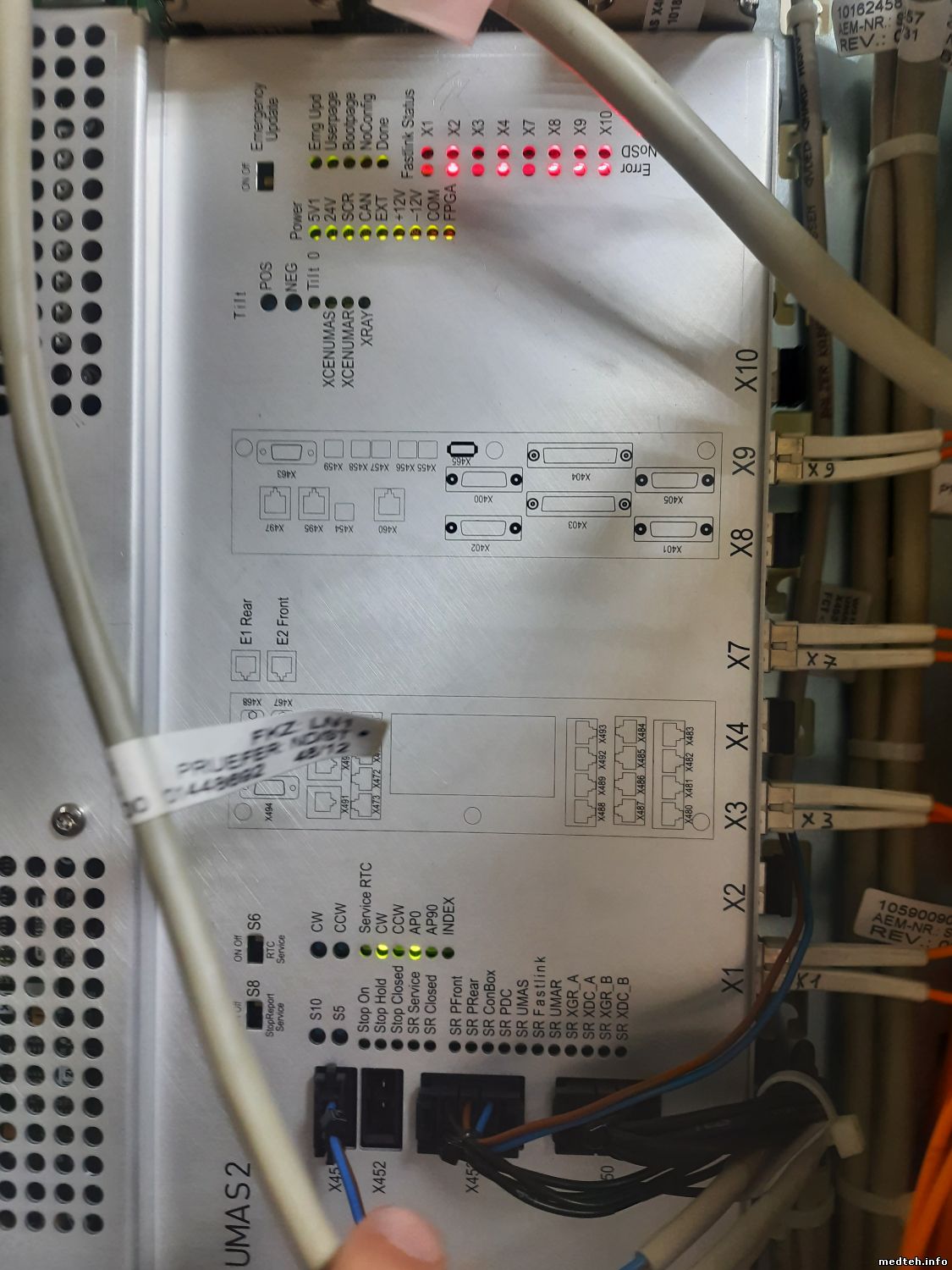

silyaДата: Вторник, 23.Июн.2015, 10:54 | Сообщение # 19
У вас сообщений: 29
Подскажите, пожалуйста, появилась проблема с КТ Somatom Definition As фирмы Siemens, после загрузки появляется сообщение об ошибке: "Gentry off. Only reconstruction is possible".
Обнаружили незапуск пускателя K 301, напряжение на него приходит, но выхода нет.
Также, на плате umas2 горит сообщение об ошибке x1-x.10.
Есть ли у кого-нибудь схема, с участием коннтактопа К-301?

ElyaДата: Вторник, 23.Июн.2015, 13:07 | Сообщение # 21
У вас сообщений: 395
Цитата silya ()
Также, на плате в силовом шкафу, горит код- 01.
это нормально на незапущенном гентри
вам надо:
1. прозвонить питание от шкафа с F6 до F301 на гентри
2. проверить предохранитель F307
3. срабатывает k303? если нет, то искать почему, приходит ли на UMAS 24 вольта из PDC, есть ли оно там вообще? должны гореть зеленые лампочки 5 и 24 вольта
ElyaДата: Вторник, 23.Июн.2015, 13:25 | Сообщение # 22
еще должны гореть красные светодиоды на к303 и к302
у меня на похожем аппарате однажды отошла релюшка из гнезда
silyaДата: Вторник, 23.Июн.2015, 14:57 | Сообщение # 23
У вас сообщений: 29
Спасибо, что откликнулись, на плате umas горят диоды 5 и 24 вольта. Диоды стоят рядом с рыжими релюшками к302-303?
ElyaДата: Вторник, 23.Июн.2015, 16:04 | Сообщение # 24
светодиоды рядом под прозрачными колпачками.. похоже, что у вас контроллер UMAS не дает питание 24в на включение к302-303 и надо определить по какой причине. Надо смотреть индикацию на UMAS и ошибки в логе.
есть похожая тема, но там UMAS под замену оказался
silyaДата: Вторник, 23.Июн.2015, 17:43 | Сообщение # 25
У вас сообщений: 29
Диоды под колпачками рядом с реле не горят, а лампочки на 24, 5в горят во всю. Спасибо, будем разбираться.
silyaДата: Среда, 08.Июл.2015, 09:25 | Сообщение # 26
У вас сообщений: 29
Решили проблему: видимо, из-за сбоя в эл. сети, было полное отключение КТ (был неисправен УПС - заменили батареи).
КТ, почему-то, решил, что у него не соотвутсвуют версии стола и гентри.
Решили через сервисный режим.

zx19Дата: Вторник, 22.Дек.2015, 19:14 | Сообщение # 29
Аппарат такой же, модификацию не знаю. Кто располагает мануалом по охлаждению. Или хотя бы расскажет, как оно устроено. Зачем там маленький насос на гликоль и большой, тоже стоящий на этой линии? В шкафе также есть холодильный компрессор, но он не включается, это потому что зима или он заглушен навсегда? И самое главное, каков порядок замены гликоля, т.к. нужно заменить умирающий маленький насос и оттуда часть его выльется, создав пробку.
dunakanДата: Вторник, 22.Дек.2015, 19:39 | Сообщение # 30
У вас сообщений: 330
Ростов
схемы охлаждения
Сообщение отредактировал dunakan - Вторник, 22.Дек.2015, 19:42
zx19Дата: Среда, 23.Дек.2015, 09:33 | Сообщение # 31
Не вижу там насоса на гликоль.
dunakanДата: Среда, 23.Дек.2015, 09:39 | Сообщение # 32
Ростов
Тут:
zx19Дата: Среда, 23.Дек.2015, 10:01 | Сообщение # 33
Можно скинуть ещё описание работы?
AlexprДата: Четверг, 07.Окт.2021, 15:28 | Сообщение # 34
Вед инженер
Мурманск
Такая ситуация: аппарат Siemens Somatom Definition AS не даёт готовность. При этом на UMAS2 не горят SRы. На LMAN не горит 24V и 3.3V. При этом на W305 и X302 все напряжения есть.
Подскажите, пожалуйста, кто шарит в чём проблема.
Также, на плате в силовом шкафу, горит код - 0.5.
Сообщение отредактировал Alexpr - Четверг, 07.Окт.2021, 15:30

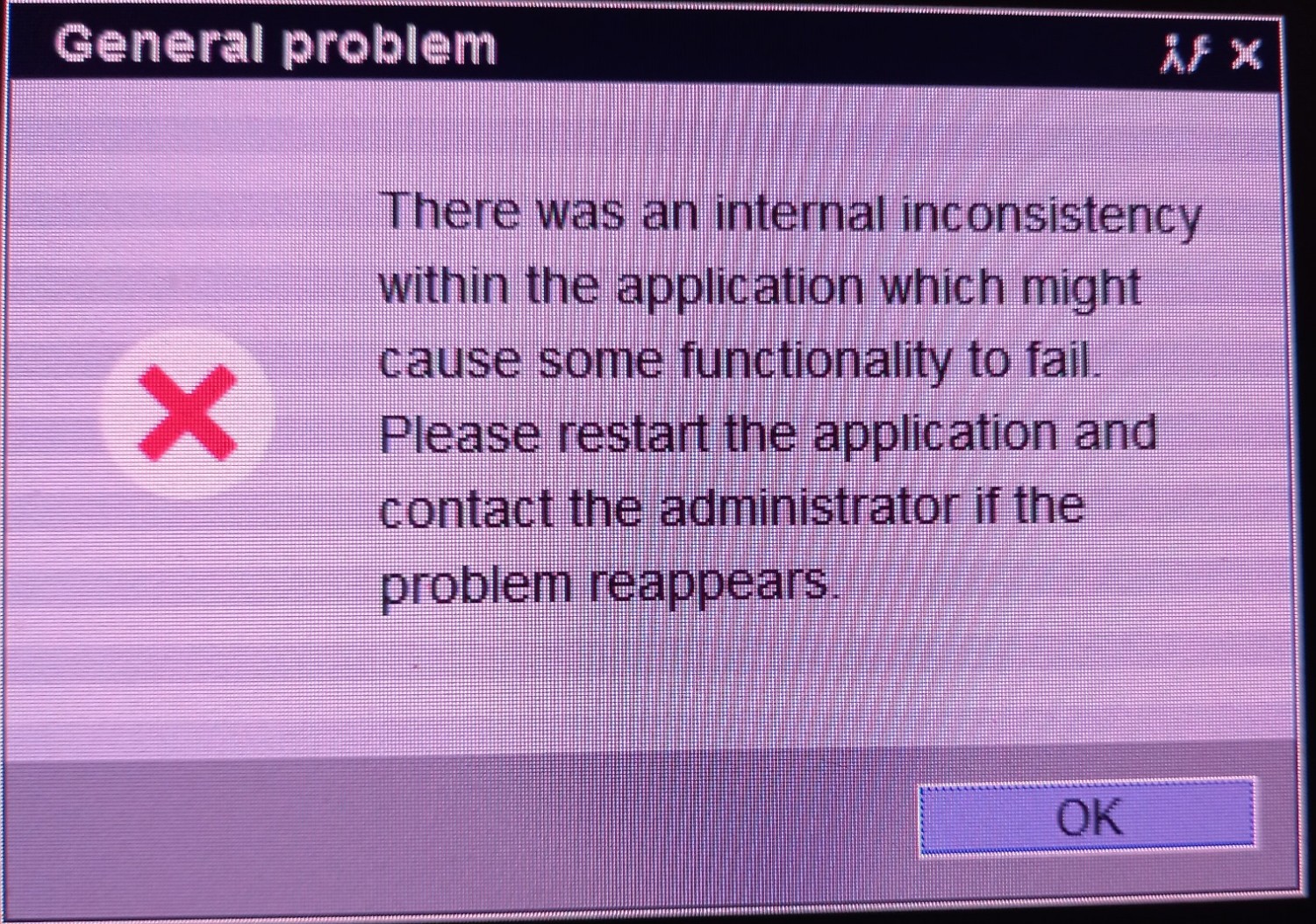

mihalich85Дата: Понедельник, 06.Июн.2022, 09:25 | Сообщение # 35
Дубна
Здравствуйте, коллеги.
Нужна ваша помощь.
КТ Somatom Definition AS корпорации Siemens. На компьютере врача Singo VIA в нормальном режиме (двойным кликом) не открываются большинство исследований, прилетающих с консоли аппарата (ошибка на фото), в read only открывается. На втором компьютере (MMWP) проблем не наблюдается.
Подскажите, пожалуйста, что можно самому предпринять в таком случае?
