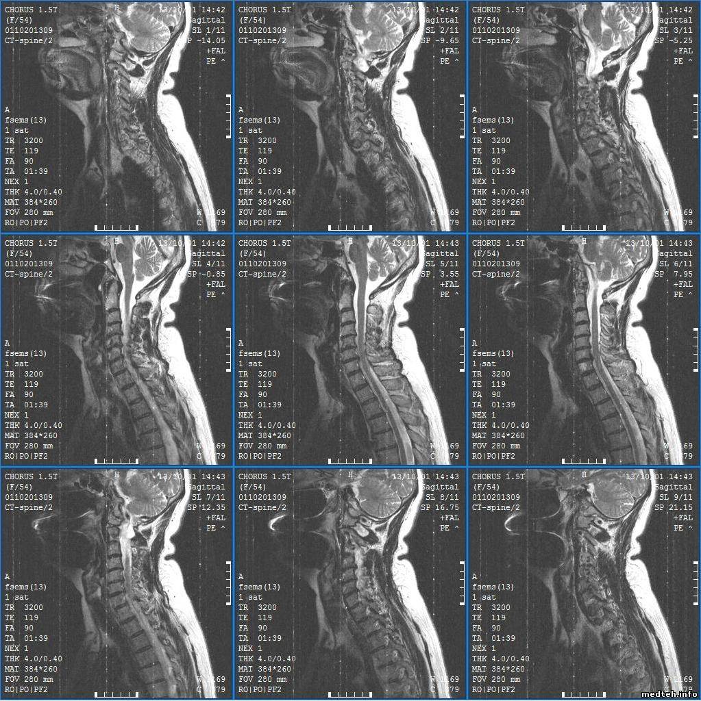

Здравствуйте, на полуторатесловом мрт аппарате замечено ухудшение изображения, особенно на шейной катущке, также постоянные линии (на всех катушках). Какие причины могли привести к такому? Вызывали сервисников, они повыкручивали лампочки, сняли камеру в комнате исследования (сказали что метал влияет на сигнал), погоняли фантом и уехали, ждем ответа.
Ningen64Дата: Вторник, 01.Окт.2013, 11:13 | Сообщение # 2
У вас сообщений: 40
Какое-то время после их уезда картинка была получше но потом опять стала не очень.

РЧ-помехи, судя по картинке. Если направление линий совпадает с направлением фазового кодирования - 90% что это оно.
Проверьте и выключите все сложнее лампочки накаливания, что появилось в клетке к моменту ухудшения, проверьте клетку (уплотнители на двери, заземление, гальваноразвязки квенчевой/вентиляшки), проверьте фильтры на панели.
Если не поможет, тогда надо смотреть на качество экранирования и заземления всех импульсных БП в аппарате для начала.

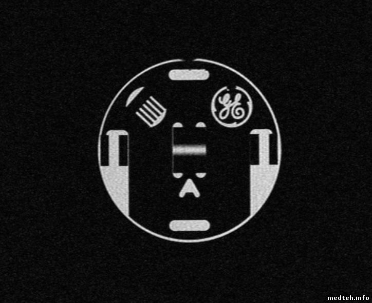

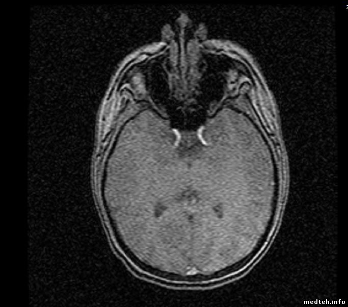

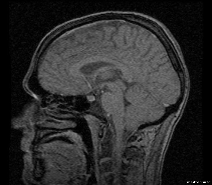

Решил, что не стоит открывать новую тему по своей проблеме, а продолжу существующую.
Имеется аппарат, стоящий в алюминиевой клетке.
На аппарате не удается получить нормальное изображение.
Вот что имеем:
Больше похоже на 0,3 Тесловый аппарат.
Результат SPT:
Noise от 39 до 59, в выходные 28
Signal от 1207 до 1350
Head gre stab - marginal
Shim - marginal (по отдельным тестам общая картина однородности поля в норме)
Body fse stab - marginal
Body gre stab - marginal
Coherent noise - marginal
Eddy Current Y и Z - marginal (будем править графиди, но в корне ситуацию это не поправит)
Ве остальное - pass
Тест иногда проходит на OK если в отделении выключить лампы в которых стоят китайские драйверы, иногда и это не помогает...
Условия эл. питания и РЧ-фон - территория оффисно-мелкопроизводственная, питание от отдельного вывода подстанции, земля отличная по характеристикам, но общая ...
Клетка смонтирована довольно качественно, листы внахлёст, сшиты немагнитными саморезами, швы надёжно заклеены фольгированной лентой. Дверь и окно с виду сделаны достойно. Вент. отверстия с рч-сеткой (эл. контакта с воздуховодами нет).

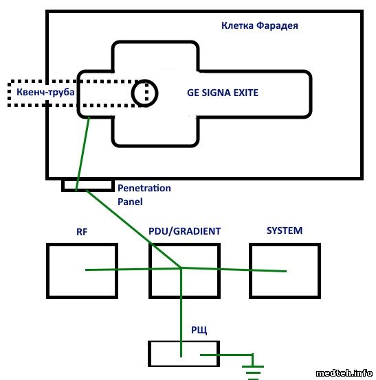

Возможные на мой взгляд причины шума на снимках:
1 По питанию и земле.
1.1 В документации GE указано: 5-и проводная схема подключения (3-фазы, нейтраль, земля (TN-S) )
Сейчас подключено так: 3-и фазы + земля (общий контур заземления).
От подстанции приходит: 3-и фазы + нейтраль + земля (тот же контур заземления, только приходит по кабелю с подстанции).
В PDU есть ввод для 3-х фаз и две клеммные пластины PE и N.
Частотники в системе кондиционирования и вентиляции отсутствуют.
Вопрос: Насколько правильно сейчас подключено оборудование? Требуется добавить нейтраль от распределительного щита?
Склоняюсь, что Да, но хочется услышать рекомендацию.
1.2 Земля. Сейчас схема подключения земли следующая:
Земля идёт к общему контуру заземления. Общая на всю территорию комплекса...
1.3 Земля квенч-трубы. История о данном факте умалчивает, и вполне допускаю, что отсутствует, а сама труба (немагнитная) имеет контакт с металлическими элементами здания (арматура, дождевые трубы и пр.). Дожить бы без квенча до майской грозы ... :)
При прозвонке цифровым мультиметром между корпусом магнита и трубой обнаруживается эл. связь, но контакт "моросящий". Если померить в Омах, то он изменяется от 1,7 до 4,5 Ом.
С клеткой у трубы видимого контакта нет, но звонится так же "моросяще" , даже когда откидываю землю от клетки.... Похоже на то, что соприкасается с магнитом через вент-адаптер.
В документации GE не нашёл информации по тому как заземлить квенч-трубу и должен ли быть эл. контакт с корпусом магнита или клеткой Фарадея.
1.4 Фильтры панели. Как проверить даже и не знаю?
1.5 Контакты и соединения в силовой, РЧ части, а так же в сети управления. Проверил ВСЁ - ок.
1.6 Освещение в клетке. Выполнено лампами накаливания, ввод через фильтры.
Похоже у меня или клетка выполняет роль антенны или что то внутри неё выполняет эту роль.
Вопросы по поводу монтажа и подключения лучше не задавайте - всё досталось в таком виде как есть.
Подскажите пожалуйста, как говорится кто чем может.

MAlexey, Ну а вы как думаете? Если в выходные или при выключении китайских балластов соотношение сигнал/шум улучшается, то явно помеха лезет снаружи. Имеем немного вариантов:
1. Либо клетка "сифонит" (некачественный монтаж).
2. Какой-либо провод, входящий в клетку является антенной. Опять приходим либо к косячному монтажу, либо неисправному фильтру фильтр-боксе (фильтр плате или как она называется у GE) - приходилось и с таким сталкиваться.
3. Проверять правильность заземления. Про GE не скажу (не доводилось сталкиваться), а по Филипсу - клетка заземляется в одной точке, бочка землится тоже в одной точке приличным сечением провода, приходящим на один болт в фильтр-боксе. Квенч-труба электрически развязана от бочки.
Длина части квенч трубы, соединённой в клеткой рассчитывается по формуле: L>4D, где L - длина трубы, D, соответственно, диаметр (взято из мануала по Сименсу).

А точно это RF помеха?, как правило на картинке идут явные полосы, а тут сплошной муар.

Фото, ухудшения не увидели, результаты тестов - то что лучше в выходные, это может быть как совпадением так и присутствующим но не главным фактором.
ПО моему опыты это похоже на не гомогенность поля, не стабильную работу градиентов.

resonansДата: Вторник, 16.Фев.2016, 17:56 | Сообщение # 27
У вас сообщений: 147
ЮгУкраины
Ну так клетка не держит нифига, уменьшите антенну, и ходите по клетке,- я выше все описал. Где сигнал громче\перестает шипеть - там утечка\щель, провод с наводкой из вне.
LeontevДата: Вторник, 16.Фев.2016, 18:19 | Сообщение # 28
У вас сообщений: 91
И если есть возможность , то все же шимминг.
гомогенность - в этом случае должна быть потеря геометрии?, а шарик нормальный.
градиенты - ну, наверное, эхо было бы
В литературе встречается вот такое название этого артефакта- Random Noise, низкий SNR (Signal to Noise Ratio) как и пишет автор, это конечно тоже шум, но не врятли из за внешних RF шумов. Правда тут надо знать магнит запускается или такая проблема появилась в процессе эксплуатации, может действительно проблема наслоилась на не качественный монтаж клетки Фарадея, земли, да чего угодно (земля нужна отдельная, а у них аж на весь комплекс одна, что там по ней идет …).
Я б посмотрел бы по внимательнее еще раз приемник и передатчик RF, укладку кабеля, перегибы и заломы кабеля, качество соединений.
А смотрели качество заземление градиентной катушки? Вспомнил, была проблема, не докрутили при монтаже землю, было похоже.
Сообщение отредактировал Leontev - Вторник, 16.Фев.2016, 18:41
MAlexeyДата: Вторник, 16.Фев.2016, 21:52 | Сообщение # 29
Решили сделать замеры по клетки и земле. Без этого число возможных причин устремилось к бесконечности.
RF-ную часть до измерений клетки на ослабление копать даже боюсь. Да и с фантомами скан чёткий получается, по тиджи RF не задирает, геометрия шарика в норме, кривоватый шимминг без напрягов сглаживается за счёт градиентов.
Провода, кабели и заземление градиентной катушки смотрел своими глазами еще при прокладке. Поэтому все проблемные провода и оптика уже заменены.
resonansДата: Вторник, 16.Фев.2016, 22:07 | Сообщение # 30
ЮгУкраины
Если китайский приемник ловит, какое там ослабление :). Не лезьте в сам аппарат пока, добейтесь максимального подавления. Если получите хотя бы 60дБ- это уже весьма неплохо (в бумажках пишут 100дб, но на заборе тоже пишут)
ElyaДата: Среда, 17.Фев.2016, 08:48 | Сообщение # 31
У вас сообщений: 395
это верно, но вот я видел такие же точно шумы, когда доблестные холодильщики пригвоздили выход с кассетника к клетке Фарадея напрямую, без сетки и изолирующей проставки. Широкодиапазонная РФ-помеха как раз и будет без явных полос.
LeontevДата: Четверг, 18.Фев.2016, 13:13 | Сообщение # 32
У вас сообщений: 91
Интересно а вот такой приборчик может помочь, вроде в диапазоне
http://www.exp-tech.de/rf-explorer-3g-combo
Сообщение отредактировал Leontev - Четверг, 18.Фев.2016, 15:53
resonansДата: Пятница, 19.Фев.2016, 10:47 | Сообщение # 33
ЮгУкраины
Заявленное чутье -110дБм, что для такой мыльницы не плохо. Но как оно на самом деле будет, непонятно. Хотя и деньги не такие уж и большие.
