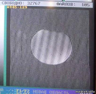

На изображении появилась помеха. Похоже на помеху по питанию.
Из документации осталась только инструкция как включить и как выключить.
Есть ли у кого описание этого аппарата?
На блоках маркировка есть но как расшифровывается - не понятно.
Описание самой программы тоже отсутствует.

А поле однородное? Настраивается без проблем? Во всех трех плоскостях дает такую картинку? Эти аппараты страдаю потерей контактов в разъемах и соединениях.. Может где-нибудь земля отвалилась. Может наводка по радиочастоте.. В инженерном режиме есть программа для её отлова, только вот я не помню как она называется.

les_nik_178, похоже на дикий искреж в клетке. Проверяйте все контакты, особенно передающий ВЧ-тракт и градиентные кабели. Возможно, офигенная статика и/или полное отсутствие заземления - выкопали вместе с клумбой все штыри или высох контур.
Отвалившаяся земля с блока, по-моему, такое даст разве что, если она отвалилась где-то вблизи поля исследований и болтается, касаясь "родного места".

Если сервис режима у МРТ нет, но есть артефакты (похожие на РЧ), я бы рекомендовал:
1. Убедиться что катушка приемная исправна (попробовать сканировать на разных катушках - если они есть конечно)
2. Посмотреть клетку внутри и снаружи анализатором спектра или радиолюбительских приемником на частоте ЯМР (когда аппарат включен но не сканирует)
3. Подать на ресивер тестовый ЯМР-сигнал, - что бы проверить приемный тракт (требуется специальный прибор, но этот способ довольно действенный).
Удачи.

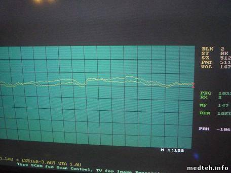

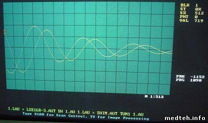

Форма сигнала в тесте странная.
Двойная. Должна быть одинарная

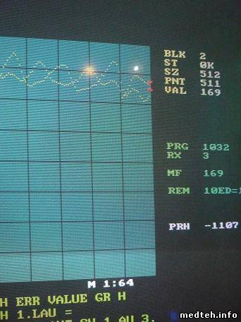

les_nik_178Дата: Вторник, 29.Окт.2013, 09:34 | Сообщение # 10
У вас сообщений: 1094
Far East
Или даже так
Я не помню такую программу, как она целиком называется?

TitaniumДата: Вторник, 29.Окт.2013, 11:45 | Сообщение # 14
У вас сообщений: 28
Петрозаводск

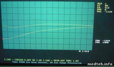

Судя по картинке - это запущена программа TUNE1
Там должна быть двойная линия, вида синусоиды. На настроенном аппарате на экране долно быть не более 1 пересечения этих двух линий. Если на экране много пересечений - не настроена рабочая частота.
А на это картинке - это вообще какой-то шум.
Если что, у меня есть полный комплект электроники с аппарата ЭЛЛИПС - это усовершенствованный ОБРАЗ. Обращайтесь )
Сообщение отредактировал Titanium - Вторник, 29.Окт.2013, 11:47
Похоже конечно, но в строке запуска снизу написано не "tune",а "sta", потому я и спрашиваю. Там много программ которые разные графики рисуют.
les_nik_178Дата: Среда, 30.Окт.2013, 03:31 | Сообщение # 16
Far East
Как называется не знаю. Описания нет. Запускается через "STA". Показывает как "гуляет" поле. В норме должно быть изменение по вертикали в пределах одной клетки (масштаб 128). Должна быть одна линия, а у меня почемуто две.
"TUNE1" выглядит по другому. На ней синусоиды есть. Ровные без помехи.
Есть ли описание по настройке программы? По сервисным программам у нас никаких описаний.
У меня на "TUNE1" другая картина.
Описания по настройке нет.
Сообщение отредактировал les_nik_178 - Среда, 30.Окт.2013, 07:45

TitaniumДата: Среда, 30.Окт.2013, 12:18 | Сообщение # 19
У вас сообщений: 28
Петрозаводск
TUNE1 на последней картике - правильный.
По железу с ЭЛЛИПСА - постараюсь на этой неделе всё сфотографироать и скинуть.
Описание на ЭЛЛИПС - есть всё, вплоть до принципиальных электрических схем.
По поводу помехи - попробуйте переключить градиенты - поменяйте местами разъёмы на крейте - X воткните в Y, а Y в X. Посмотрите повернётся ли помеха вместе с изображением.

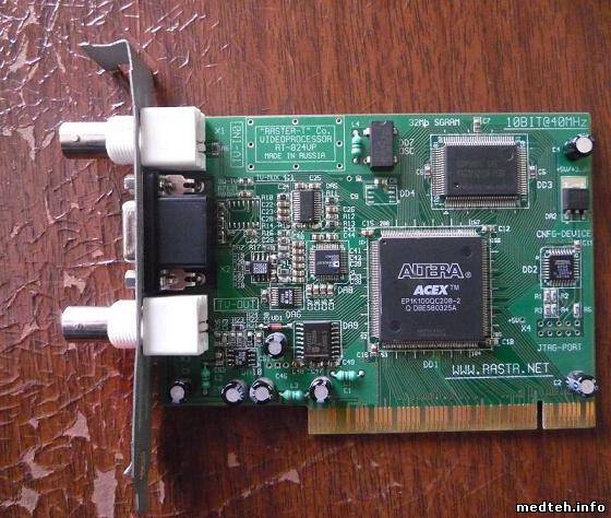

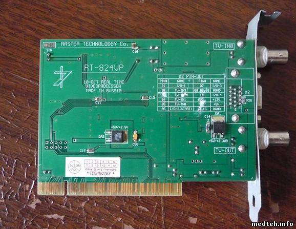

Где на подобный раритет можно взять плату видеозахвата? Родная померла.
У тех которые сейчас есть в продаже дрова под 98 отсутствуют.
Сообщение отредактировал les_nik_178 - Четверг, 19.Дек.2013, 08:10
YuriДата: Среда, 18.Дек.2013, 15:58 | Сообщение # 22
У вас сообщений: 323
les_nik_178, а что в вынь-98 уперлось-то? ну можно поискать раритет... сильно нужно?
