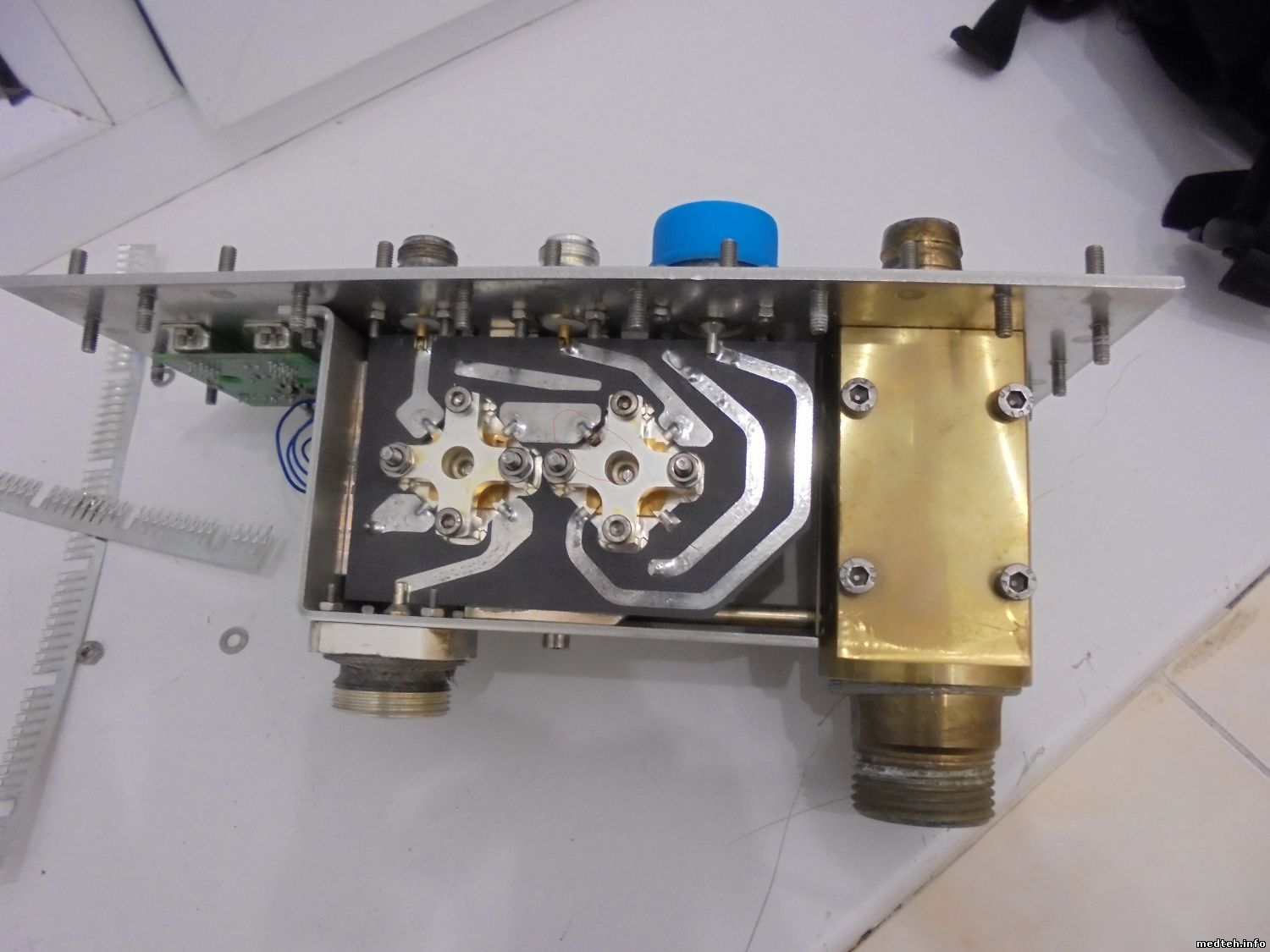

Проблема локализована, накрылся блок "TAS"
Питание на него приходит, но он даже релюшками не щелкает, светодиоды не горят.
Подоткнул релюшку и исследование на через катушку extremity прошло.
Пока будем искать, придется подтыкать реле вручную, на флексах качество исследования гораздо хуже.

vfДата: Пятница, 18.Окт.2013, 22:42 | Сообщение # 23
У вас сообщений: 473
Цитата он даже релюшками не щелкает, светодиоды не горят. ;
58
А тесты RFPA прошли, а он в тесте через реле на 50 Ом нагружается, и переход в сервисный режим индицируется светодиодами. Как так?

Контакты реле ремонтнопригодны? Запчасти есть или весь блок надо искать?

MPavelДата: Среда, 21.Май.2014, 22:56 | Сообщение # 26
Инженер по ремонту катушек
Тула
Шансы отремонтировать нормально контакты реле - очень малы (гораздо проще поискать аналоги но это серьезная задача, и конструктивно в первую очередь). В продаже у зарубежного производителя найти их в свое время тоже не удалось. К сожалению меняли блок. Открой и посмотри блок контакты видно визуально (сгорели или нет).

fred1Дата: Суббота, 24.Май.2014, 16:03 | Сообщение # 28
У вас сообщений: 551
Анапа
Блок TAS только под замену, там очень тоненькие контакты, эквивалент этого реле найти будет трудно. Повезет если где то найти второй такой же с одним неисправным реле, тогда может удастся собрать из 2 х один. Лучше заказать другой, можно в европе б\у поискать.
vfДата: Воскресенье, 25.Май.2014, 18:49 | Сообщение # 29
Мы эти контакты сами изготовили, и вам можем
