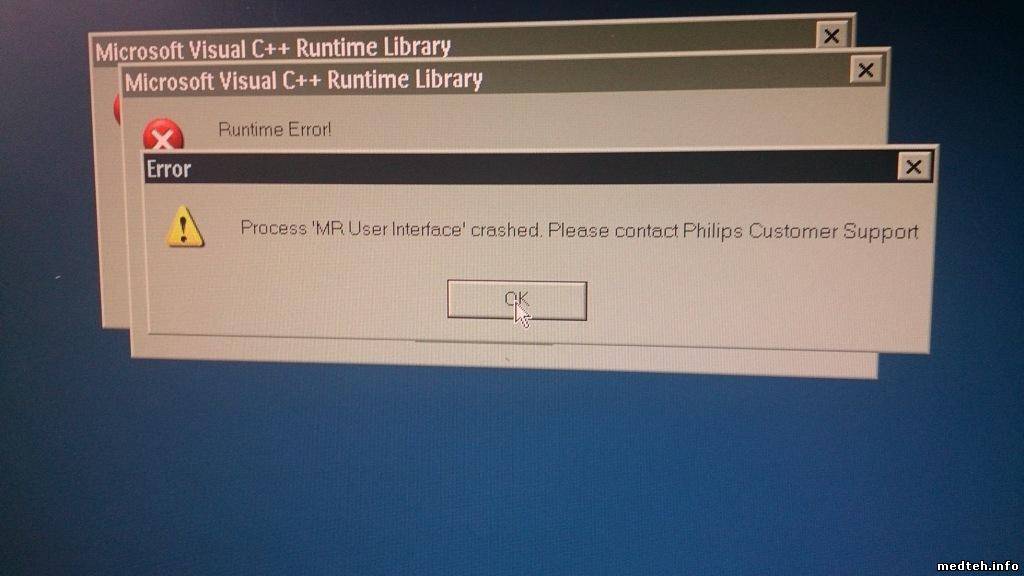

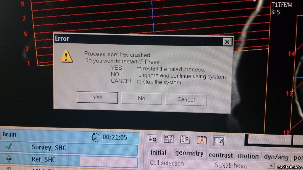

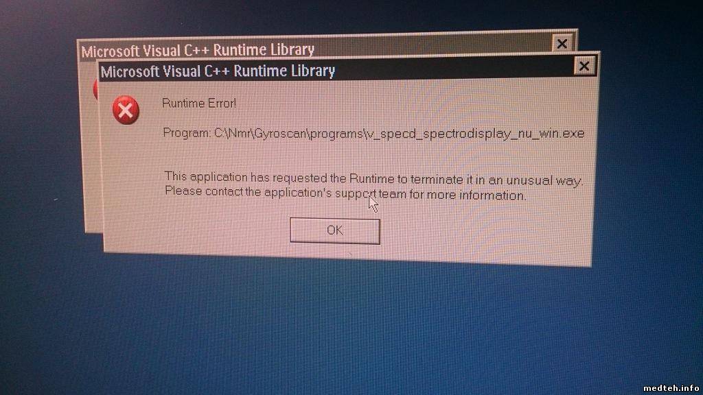

Недели 2 назад начал падать софт на станции оператора (см. скриншоты) в основном при добавлении протокола и при сканограмме. Проблема не поддается систематизации. Может быть раз в день, может быть 20 раз подряд.

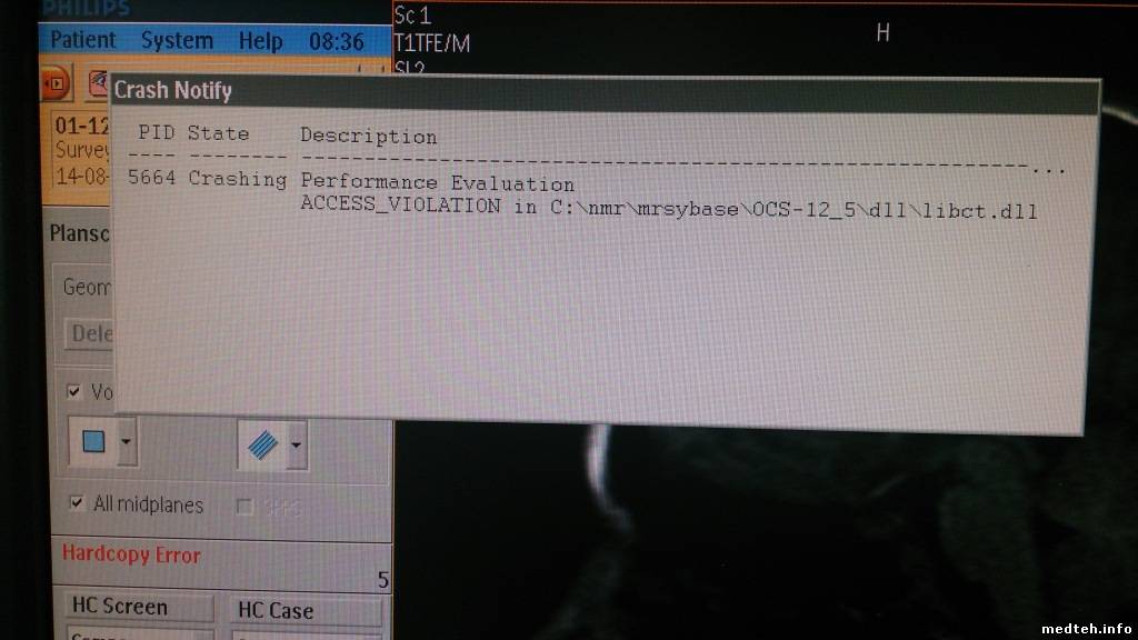

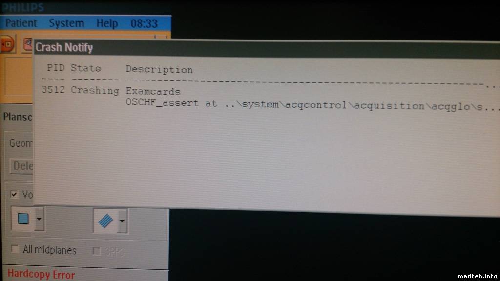

Непрерывный тест ничего не выявил. А сегодня уже при записи данных о пациенте оболочка подвисла (песочные часы). Думаю проблема с базой данных, хотя я делал dbcc checkdb на базе пациентов и ошибок не было. Попробую сегодня сделать Reinstall Databases. Вот еще ошибки:
