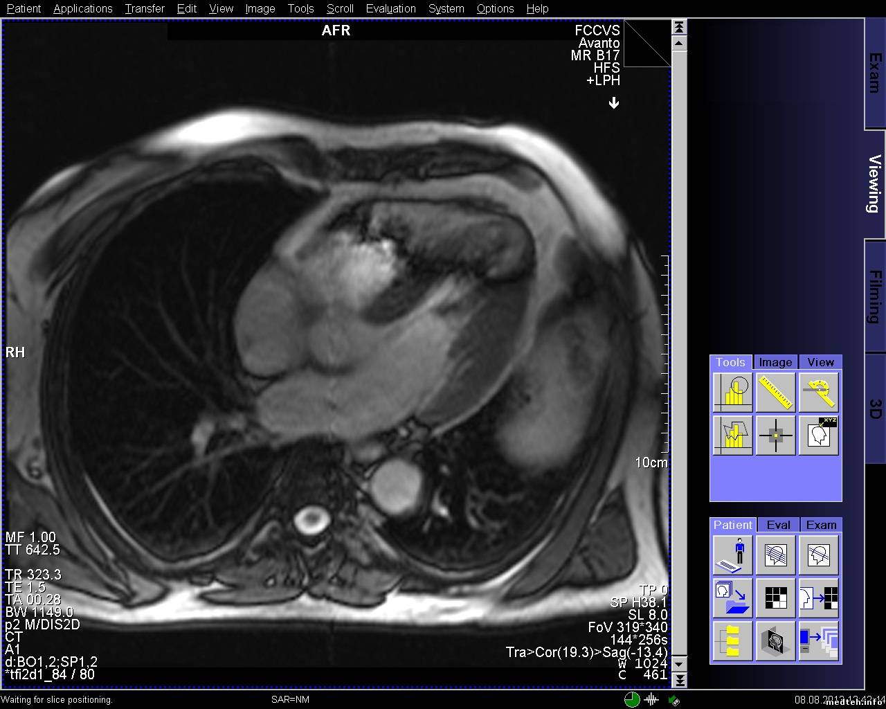

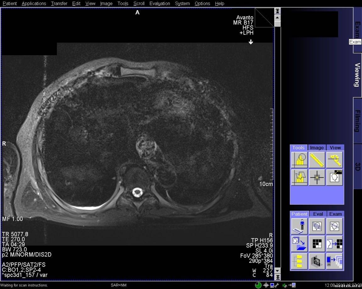

Появились артефакты на изображении при обследованиях сердца. Все тесты качества проходят.
В чём может быть проблема?

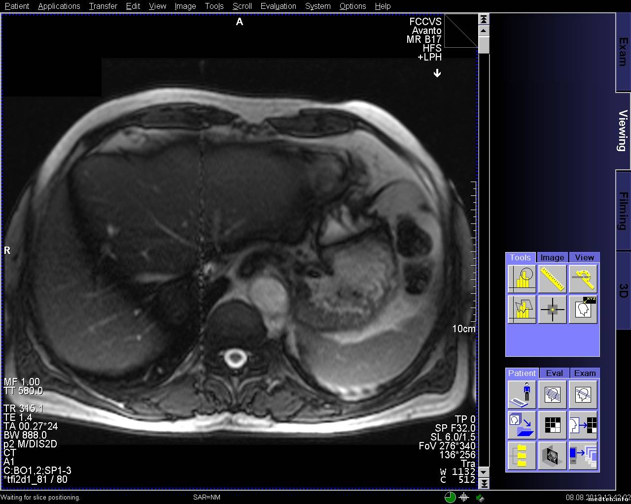

FedorM, спайк чек проходит, клетка в норме, источников помех нет, в том числе и светодиодных лампочек (был прецедент давненько). Полосы есть на всех направлениях срезов, но отличаются шириной и положением, могут быть узкие или широкие, могут быть сбоку от основного изображения, могут быть по средине.

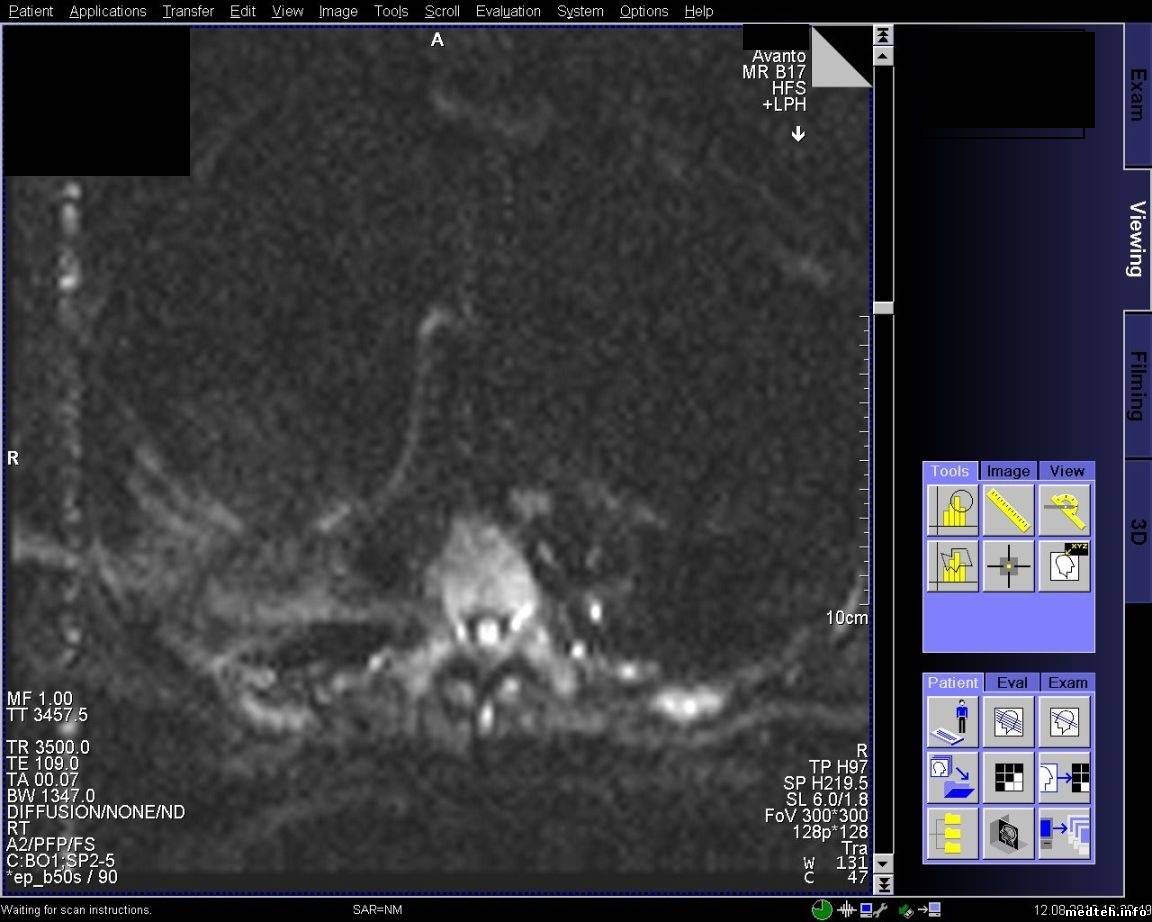

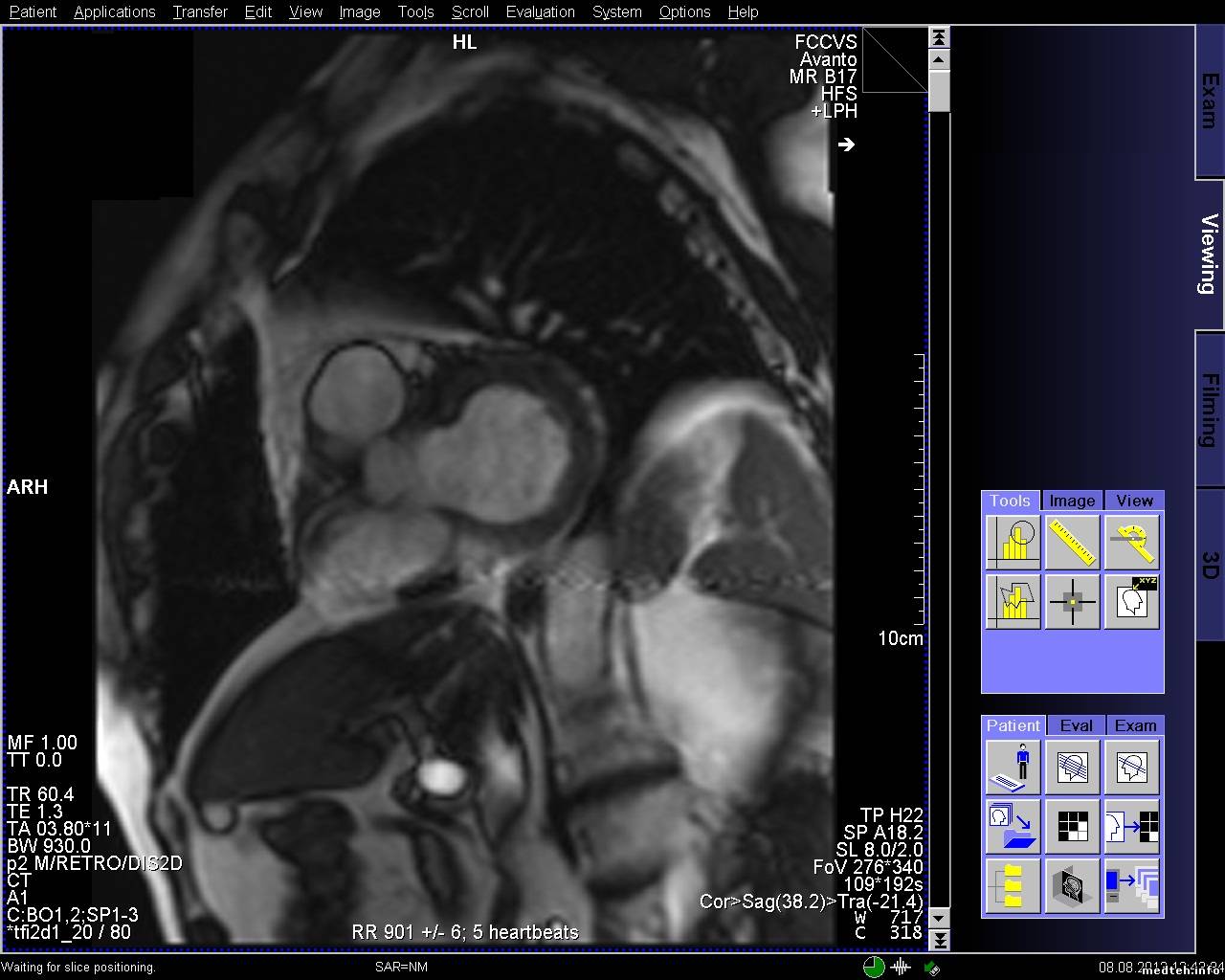

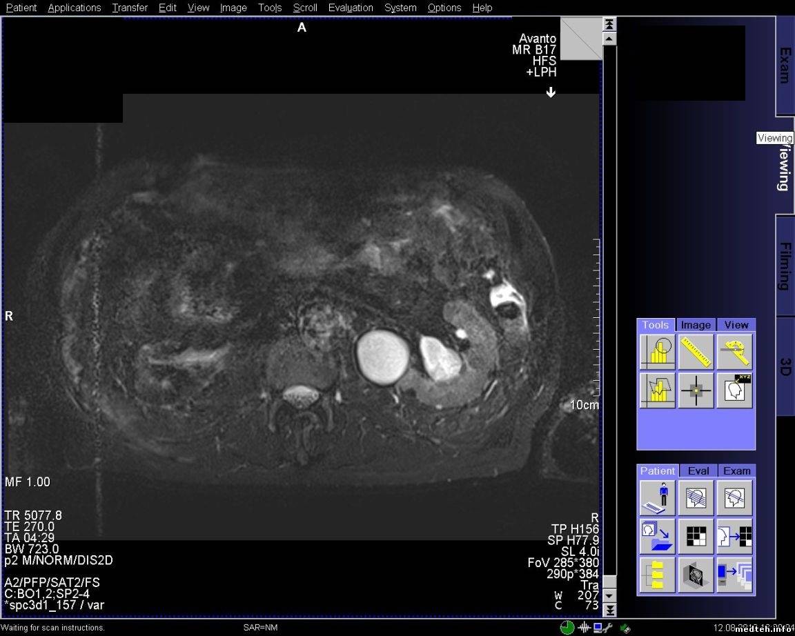

FedorM, спайк чек проходит, адвансед спайк чек не проходит. Выключал свет и инъектор, пробовал в разных комбинациях включать, адвансед спайк чек так и не проходит. Полосы появляются при обследовании с контрастом, но один раз было когда смотрели шею и коленку.
qa_1.pdf (135.4 Kb) · qa_2.pdf (126.1 Kb) · 5814388.jpg (197.7 Kb) · 8772789.jpg (220.4 Kb) · 6614537.jpg (206.3 Kb) · 3268821.jpg (226.4 Kb)

omt-74, и вы реально думаете, что эта полосень через всю картинку на спайк чеке это no RF interference found?
я бы копал в ту сторону. Ну не знаю я других причин получить подобное. Земля могла отвалиться или высохнуть. Мог какой-нибудь противный помехуй на вашу линию сесть. Может, общественность что подскажет еще, но по-моему, любой выраженный паттерн в картинке это косячище. А уж это ... unknown
Попробуйте еще под экспертом погонять на других приемных катушках, напр. на головной или где там у вас больше каналов сразу работает и сигнал-шум выше в абсолютном значении. Может, мощнее вылезет или полоса поуже будет

Всем доброго времени суток! Проблема с полосой так и остается актуальной. По снимку и протоколу было выяснено, что частота полосы ориентировочно 20-30 кГЦ, что соответствует частоте работы градиентов. Если гонять rf-noise, то помех (полос) не наблюдается. Полосы появляются на адвансед спайк чеке. Тест гоняли только на боди катушке и при этом если просто фантом лежит, то полоса может быть, а может и не быть. Но на паценте полоса стабильно стоит. Если положить на стол длинный провод и погонять адвансед спайк чек на боди катушке, то полоса стабильно проявляется. Следовательно пациент служит как бы антенной. Частота полосы в 20 кГц наводит на мысли, что неисправность в filter plate. Подскажите пожалуйста, что, где и как ещё можно посмотреть и проверить, если неисправность в filter plate, то как его проверить?

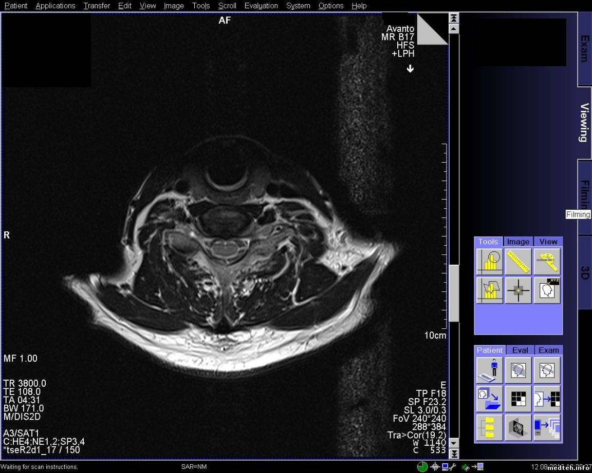

rusynschukДата: Вторник, 23.Янв.2018, 16:23 | Сообщение # 14
У меня вот такая картина. Что скажите. Это головная катушка. Такое ощущение что где то свестит что то в клетку.
