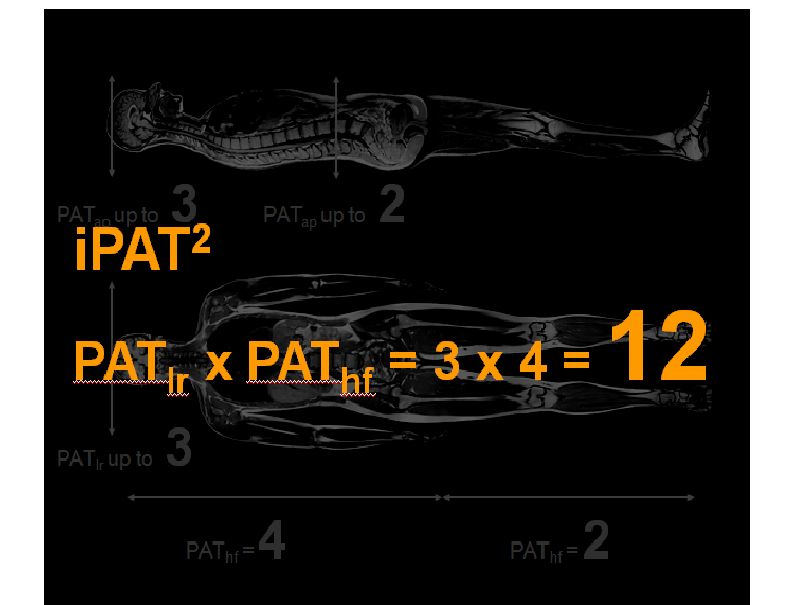

Кстати, нашел интересный слайд. Вот как объясняется теоретически возможное blush двенадцатикратное ускорение за счет ТИМ.
Это намного нагляднее моего сообщения выше.
