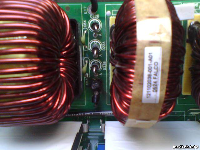

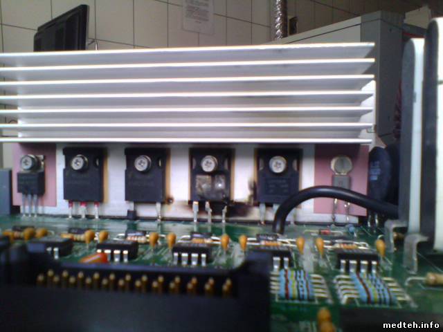

Проработала день. Утром при включении во время загрузки (3-4 минуты) вырубило автомат на бесперебойник.
При осмотре выгорели два транзистора и диод.
Кто знает где взять схему бесперебойника? Подходил ли бесперебойник от другого оборудования.
