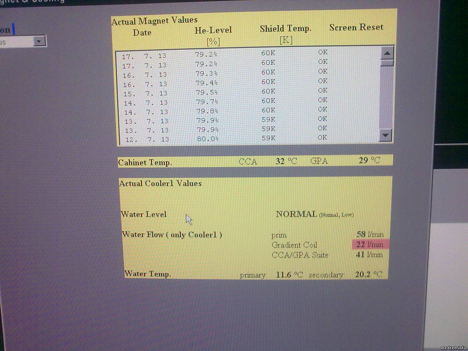

Добрый день подскажите что делать при недостаточном потоке воды Gradient coil, система пишет 22 l/min.,фильтры чистили 21.07.13 ,не помогло, поток так и остался 20 - 22 l/min.,куда копать.
Фото прилагаю.

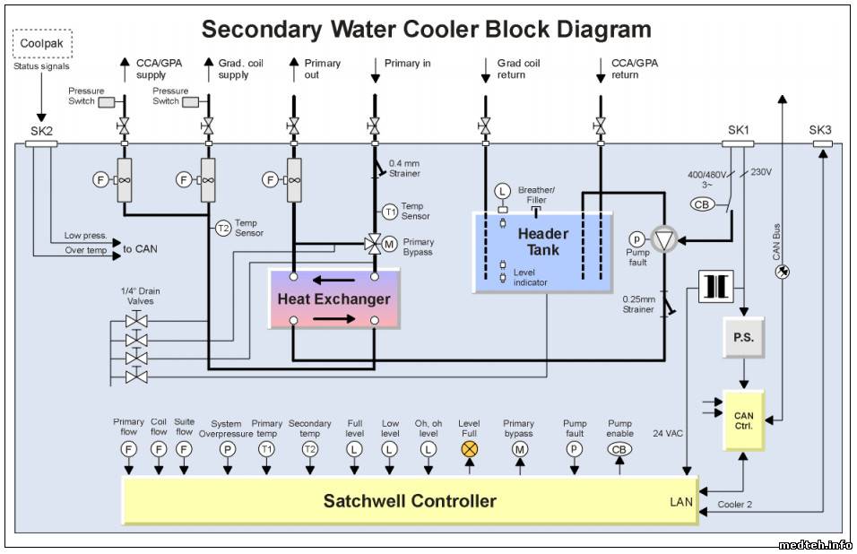

- ничего сверхестественного - 4 трубы, одна помпа,три фильтра.
Чудес не бывает: либо фильтры, либо помпа, либо краны. Дальше остаются только шланги.

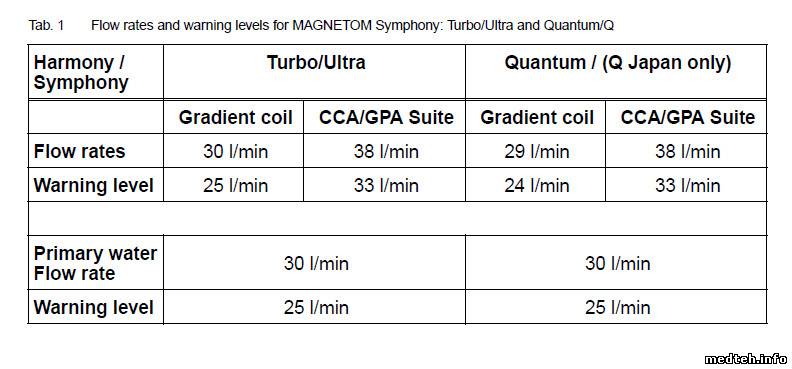

refren, Проток через градиентную катушку должен быть 29-30л/мин.
Так что варнинги тут ни причём.

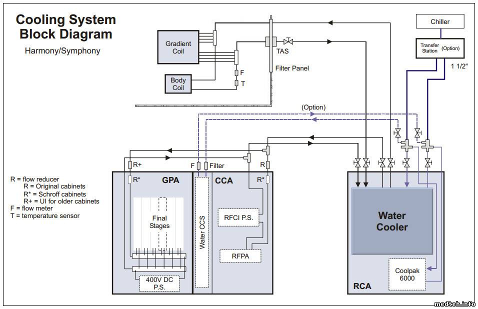

Есть несколько вариантов:
проверить кран на обратку с магнита (стоит на РФ-панели, где TAS)
придавить поток на CCA/GPA, чтобы в катушку лилось больше
проверить потокомер каким-либо внешним потокомером
мыть и полоскать систему всячески
нагибать сервисную службу, если таковая есть
если катушка в работе не перегревается, так и оставить (22 это не смертельно мало, прямо скажем)

Может завоздушило? Если чистили фильтры, то мог попасть воздух. В шкафу можно на клапаночки на трубах понажимать.
Такой способ тоже может помочь выдавить воздух.
