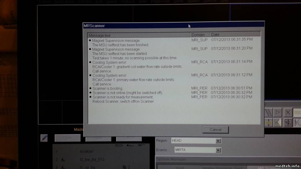

После того как установили тамограф (Март месяц). . я сразу обратил внимание на потоки (сообщил об этом установщикам, на что получил ответ: если работает-значит всё нормально...):
primary 11 l/m
Gradient coil 16 l/m
CCA/GPA Suite 52 l/m
температуры были следующие:
He 74K (75.1%)
primary 10C
sec 20.2C
Сейчас сервисного пароля нету..

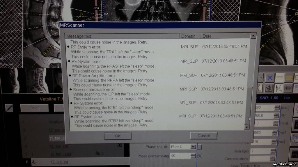

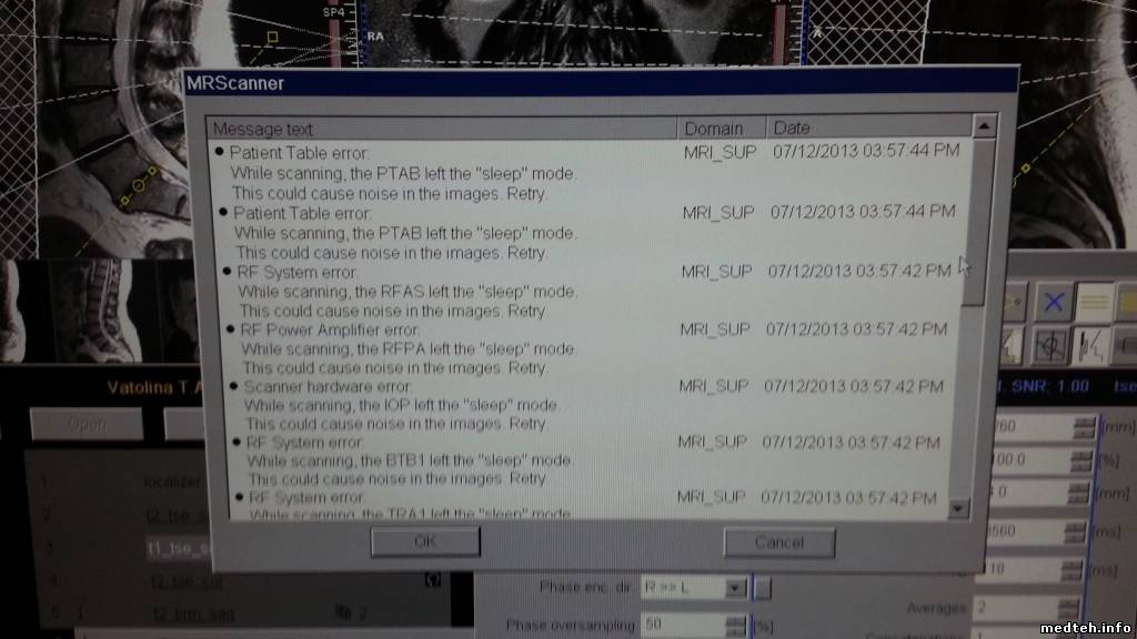

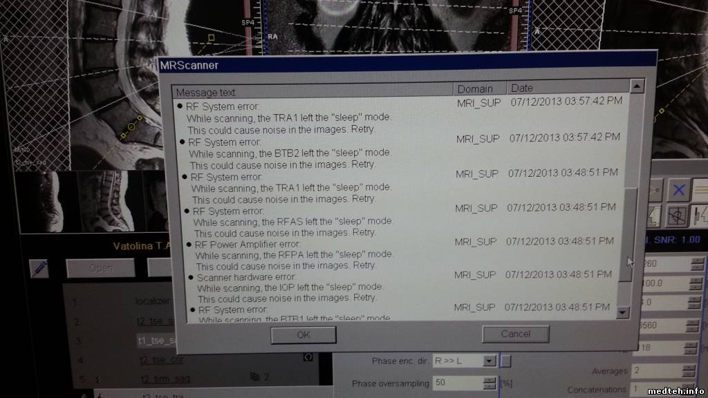

На данный момент практически постоянно загорается правый огонек F.ALARM/WARN (только когда томограф выключен!)
Довольно часто при сканировании человека останавливает программу.. в отчете MR сканера следующие надписи при этом.. (приложил фотки)
Последняя фотка -это то что он пишет при загрузке самого магнита.

refrenДата: Пятница, 12.Июл.2013, 23:06 | Сообщение # 3
У вас сообщений: 317
томограф естественно б/у и скорее всего уже работал в России?
Почистить фильтры на первом контуре охлаждения (в шкафу RCA; маленький фильтр(большой - второй контур);я боковую стенку откручивал и долезал до фильтра выдвинув на салазках мозги) и в чиллере. У меня все фильтры были в медной струшке, поток возрос с 14 до 58 л/мин
какое у вас давление тосола в системе? рекомендуемое 1,5-2 на входе, 5-5,5 на выходе из чиллера (по его манометрам)
Также спустите воздушные пробки из системы.
Лампочка на мозгах в RCA не горит оранжевая (низкий уровень воды)?
Сообщение отредактировал refren - Пятница, 12.Июл.2013, 23:13

danilinnnikitaДата: Пятница, 12.Июл.2013, 23:24 | Сообщение # 5
Стажер-Инженер МРТ
Тольятти
Вот тут поподробнее пожалуйста.. сколько там фильтров и где они поточнее если можно.. что обесточить, где что перекрыть может чтобы водой всё не залить...?? (почему то дистилированая вода залита там.. обязательно тосол нужен?)
Давление как (где) смотрится??
За лампочкой постоянно слежу.. лампа не горит... Может кто знает сколько литров лить в бак когда лампа загорается чтобы не перелить или недолить...??

FedorMДата: Суббота, 13.Июл.2013, 09:33 | Сообщение # 7
У вас сообщений: 271
сервисный инженер МРТ
Насчет загаженной СО и СО вообще
Когда загорается лампочка при залитой системе с закрученной! пробкой, это, вообще говоря, не совсем нормально, т.к. должно утечь минимум поллитра при нормально работающем поплавке, что является симптомом какой-то протечки.
Лить надо по чуть-чуть, медленно и глядя на лампочку. В мануале сказано - не переливать, т.к. может ливануть верхом.
Насчет потоков - во-первых, как минимум чистится внутренний фильтр. Для этого надо выключить систему и желательно обесточить RCA, при откручивании фильтра выливается стакан воды примерно. Листом полиэтилена для теплиц укроете нижнюю часть шкафа, да и все.
На медных трубах внутри RCA их там две штуки - внешка и внутрянка. Но я не думаю, что они так уж загажены, т.к. 52 л на шкафы это много, скорее, потокомер врет или отрегулировано плохо. Наверху два круглых многооборотистых крана, они регулируют подачу.
В принципе, если у вас перегрева катушки в работе нет, то и хрен бы с этими потоками.
А вот то, что у вас при сдаче 74К усредненных было, это плохо. То, что фридж ворн светится - тоже. При таких симптомах 0,17% в сутки это еще гуманно, дальше будет хуже.
Диагностируйте криосистему, клюйте моск начальству и подрядчикам, пока не поздно.
Скорее всего, как оно приехало с необслуженной криогеникой, так его и поставили и сдали. Я тут творчество немецко-фашистских товарищей наблюдал недавно - тоже колхозаны и пофигисты те еще, так что это не эксклюзивно расейская опция.
Глюкалово с left the sleep mode это отдельная песня, вариантов много, перспективы разные. Начиная от тихо сходящего с ума кан-контроллера и заканчивая не совсем правильно уложенными кабелями, когда что-то контрольное ловит наводки от, например, градиентов. Ничего смертельного, впрочем, на мой взгляд, хотя крови лаборантам попьет прилично.

Сегодня проверил температуру вход и выход воды криокомпрессора.. Вход 9.2 градуса, выход 20.2 градуса (мерил лазерным термометром на поверхностях трубок)
Это нормально??
Давление Газ. Гелия 280-290 psi
Это нормально??
Сообщение отредактировал danilinnnikita - Суббота, 13.Июл.2013, 15:42
KVIДата: Суббота, 13.Июл.2013, 20:01 | Сообщение # 9
У вас сообщений: 396
МРТ
Елец

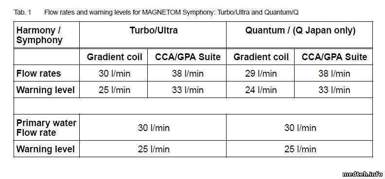

danilinnnikita, Это НЕ нормально. Нормально это когда дельта температуры между входом и выходом градуса четыре. А у вас одно из двух: либо мал проток воды через криокомпрессор ( что скорее всего), либо перегревается сам криокомпрессор. Проток воды через компрессор при входящей температуре 10С должен быть не менее ( а лучше более) 5л/мин. Измерить очень просто - отсоединить выходной патрубок от криокомпрессора, подставить ведро и посмотреть сколько там "накапает" за минуту (ну или за 30 сек.).
Криокомпрессор по воде подключается ДО первичного фильтра шкафа RCA. Поэтому советую проверить фильтры самого чиллера. Сдаётся там косяк. НО. Неплохо бы проверить, а заодно и почистить фильтры в самом шкафу RCA да и фильтр CCS в CCA шкафу не забыть, а то CCA перегреваться будет.
По давлению ПОЧТИ нормально (должно быть 290-330). А по протокам смотри таблицу:
Сообщение отредактировал KVI - Суббота, 13.Июл.2013, 20:40

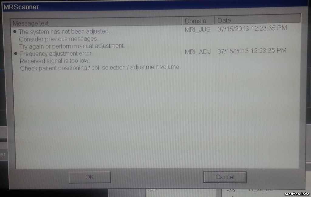

Начал останавливаться на протоколах.. в частности на пояснице (на аксиальных срезах).. После чего не запускает не одно исследование (останавливается на adjusting (frequency) localizer), пока не проведешь adjusting> tune вручную... в логе магнита пишет>> смотрите картинку (прикрепил)..
Куда копать??? Прошу помочь, подсказать..
Сообщение отредактировал danilinnnikita - Вторник, 16.Июл.2013, 22:47
KVIДата: Вторник, 16.Июл.2013, 23:38 | Сообщение # 22
МРТ
Елец
Неплохо бы Event Log посмотреть на момент ошибки. Да и для начала Tune Up сделать. Но без сервисного пароля,фантомов и терминаторов 0Ом и 50Ом это не получится :(

попробуйте настроить частоту вручную и посмотрите, как это пойдет
FedorMДата: Среда, 17.Июл.2013, 22:53 | Сообщение # 25
danilinnnikita, вам бы проблему локализовать до точных повторяемых симптомов БЕЗ пароля и тюнов для начала.
Есть ли привязка к программам, к используемым катушкам, как настраивается руками, как настраивается то же самое на фантоме вместо человека и/или body-катушке?
Вы уверены в разъемах катушки (не грязные ли), включенных сегментах, разметке, системной частоте?
Что с электропитанием и качеством заземления?
Вообще, если система почему-то валится именно на пояснице с freq not adj - я бы не ломился в тюнап. КМК, не радиочасть это.
Смотрите service>event log с параметром facility "service" и фоткайте там.

Всё равно останавливает сканирование с надписью frequency not adjusted.. Хаотично, но в основном голова, шея и спина.. Заходишь в adjustment. Во вкладке tune нажимаешь на Go раз 5 пока не появится adjusting finished.. После этого еще работает какое то время..
YuriДата: Суббота, 27.Июл.2013, 09:40 | Сообщение # 28
У вас сообщений: 323
danilinnnikita,
При ручной настройке частоты с какого значения начинается и на каком настраивается?
На ВСЕХ катушках не строится частота автоматом?

refrenДата: Четверг, 10.Окт.2013, 09:42 | Сообщение # 29
Возникла такая же проблема.
ошибка возникает случайно, поясница, грудной отдел, брюшная полость, реже голова. На флексах не замечено.
На фантомах так же возникает.
Выяснилось следующее: в нашем здании проводились сварочные работы, провели тест: "сварщик, вари!" появилась ошибка; "сварщик, не вари" ошибки нет. также мешает их компрессор, и скорее всего прочие устройства способные создавать помехи.
Сейчас заказали стабилизатор напряжения - томограф был запитан без стабилизации напряжения.
Так же помогают следующие пляски:
во всех протоколах в localizer, sistem / adjastment изменить режим shim mode с "Tune ap" на "Standart".
Если ошибка все же возникает, приходится менять имя пациента, немного изменять вес в большую сторону, менять номер пациента и брать localizer из другого протокола. В 90% случаев на старых параметрах (имя, вес, протокол) ошибка возникнет вновь, даже после ручной настройки.
