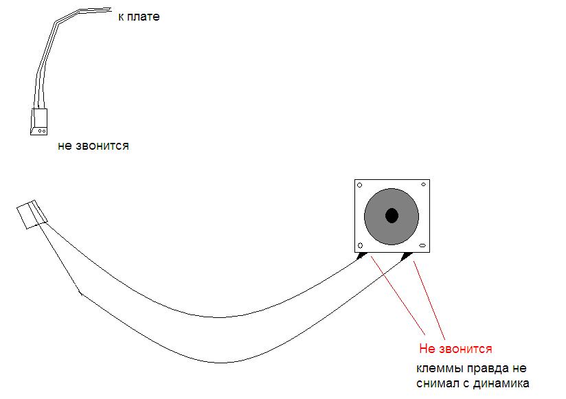

Спасибо, нужно попробовать. А если вот, прозванивал мультиметром динамик - сигнала нет, думал может там обрыв? Правда я отсоединил провода динамика от томографа но клеммы не снял во время прозвонки, может поэтому нет сигнала? Также прозванивал сам провод от платы к динамику, тоже не было сигнала, может это что-то значить? Под напряжением не стал рисковать мерить. Позже попробую проверить контакты на плате. Извините если сообщение покажется глупым.
jimcrowsbyДата: Вторник, 25.Июн.2013, 14:41 | Сообщение # 7
Ningen64, Если динамик не звонится мультиметром, то похоже на то, что динамик сдох (бывает в динамике отваливается одна из нитей ведущие от клемм динамика к диффузору). Тут важно прозвонить как динамик, так и саму трассу к нему.

Всем спасибо, пробовал поставить 4 омный динамик от простой колонки но она сильно шумела, поставил советский восьмиомник (0,5ГД - 36 ИЦ3-843.679ТУ), все - прекрасно работает. На старом клеммы к диффузору целы, видимо разрыв в катушке.
