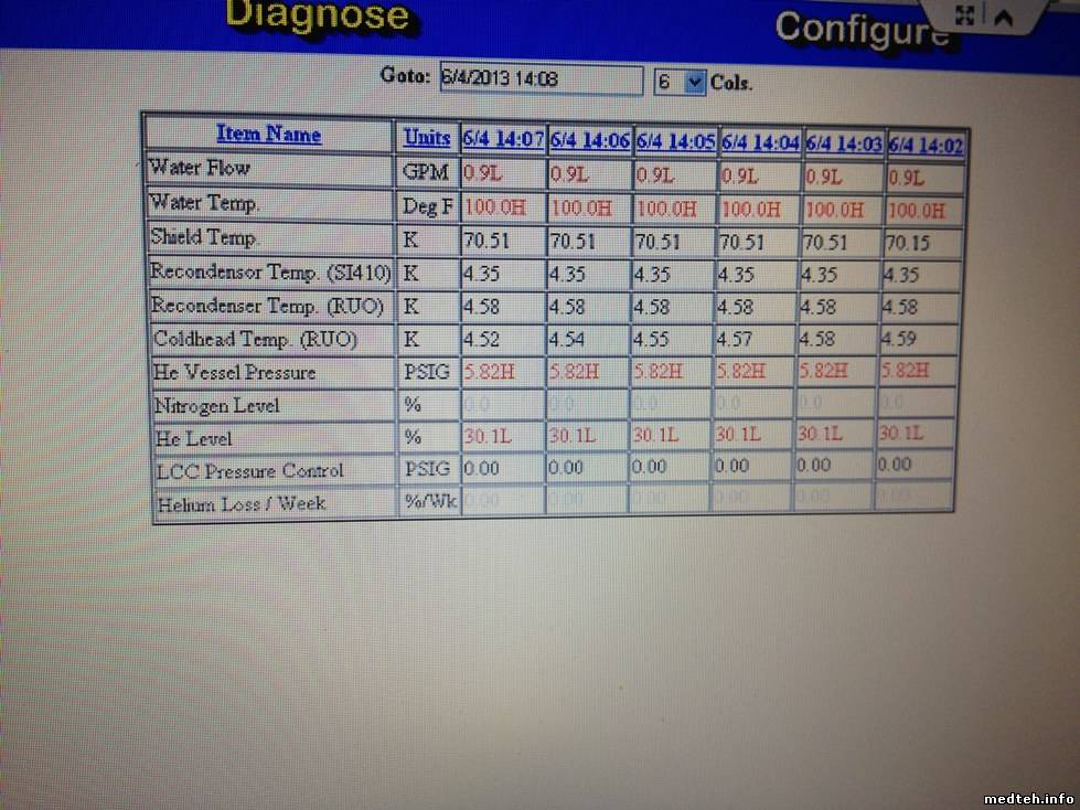

Аппарат ge signa 1.5 t , на танный момент давление 5.8 , T.Shield 72K, остальные по 4 К.
Меняли головку думали в ней причина, сначала давление пошло вниз , дошло до 5.12 , но через день сново побежало вверх до 5.8. Думаем что дело в образовавшемся льде, других мыслей нет. Может кто подскажет что может быть ? Когда менялась голова в доступных местах лед убрали, но видать нужна полная продувка. Кто нибудь делал и сможет ли сделать? Предложение в личку

Показатели сверху в приложении , на температуру воды не смотрите, датчик сломан
