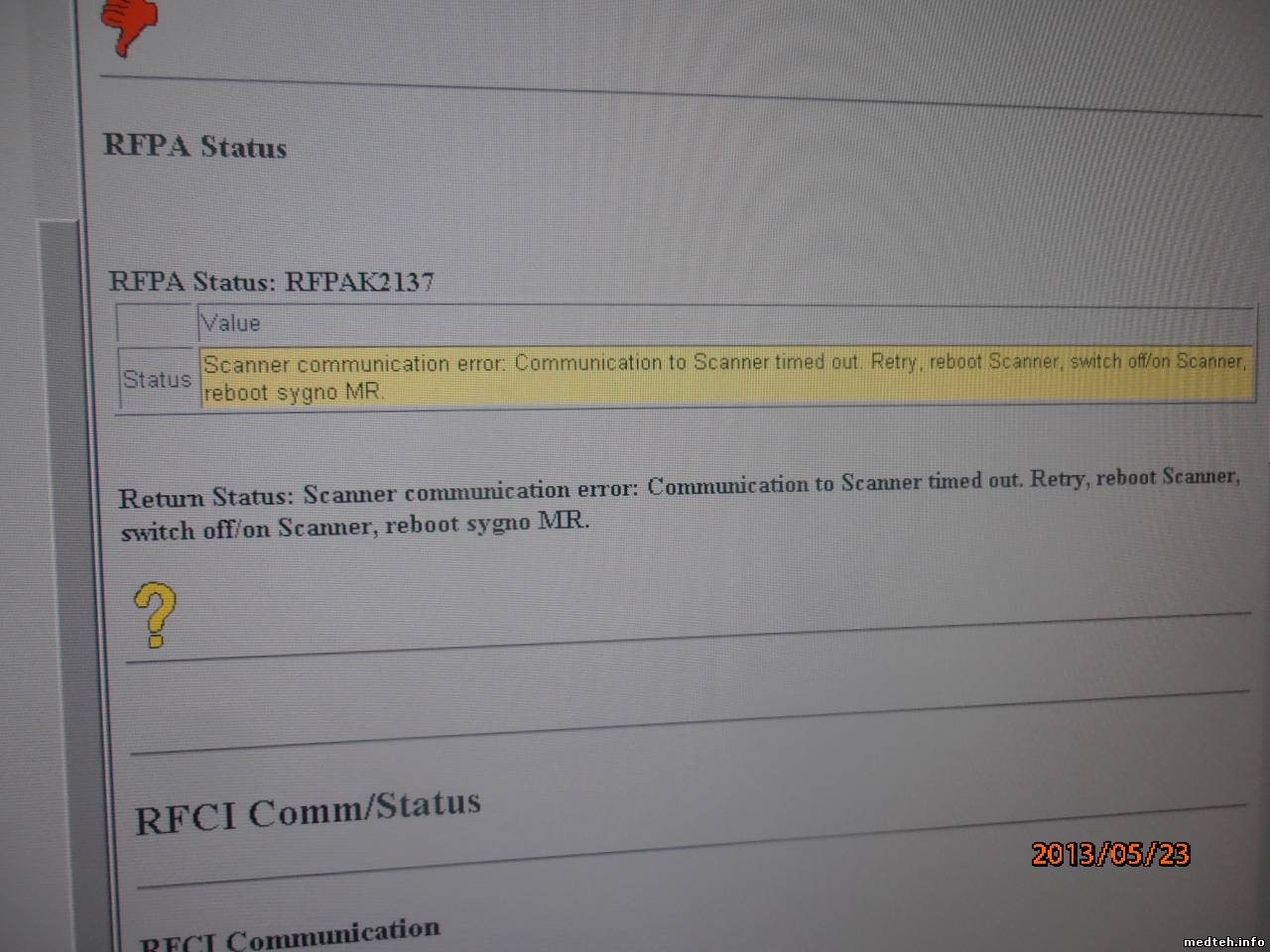

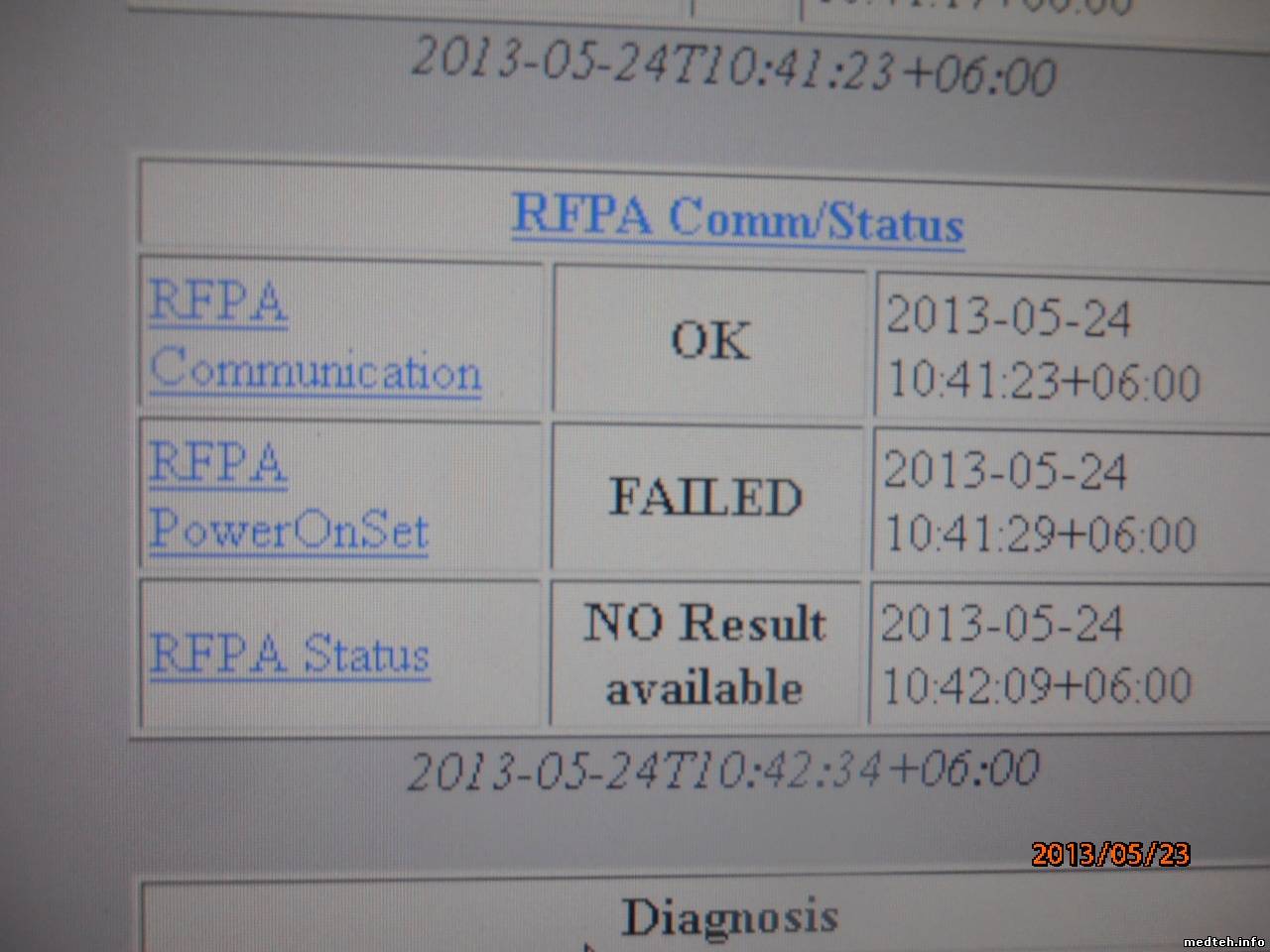

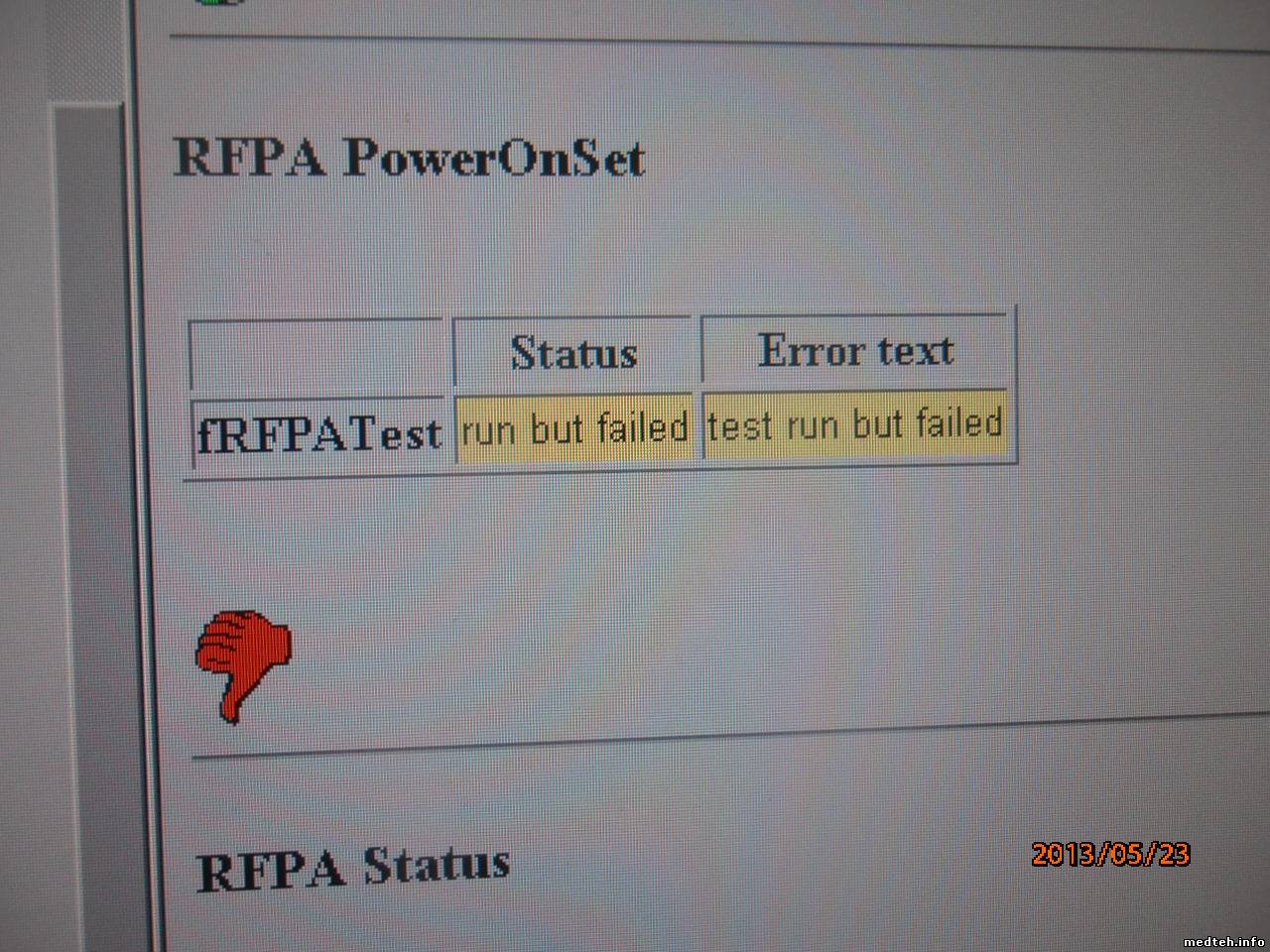

Вроде не работает передатчик, не можем понять почему

На что нужно обратить внимание?
FedorMДата: Пятница, 24.Май.2013, 22:46 | Сообщение # 3
У вас сообщений: 271
сервисный инженер МРТ
У вас C! первой модификации или второй (MARS в стойке)?
Управляющая оптика в норме? Коммутация в порядке (не ослабло ли что)? Предохранители на входе целы? Входное напряжение соответствует адаптированному?
Я бы по таким картинкам предположил проблемы с так сказать "силовой частью" усилителя при здоровых "мозгах" или не приходящем энаблящем сигнале.
В принципе, т.к. согласующего резистора в линии (dummy load) у С! нет и мощность идет сразу в передающую катушку, разумно пролезть и всю трассу до катушек включительно, но я бы начал с вышеуказанного - все в одном месте и без поля...
