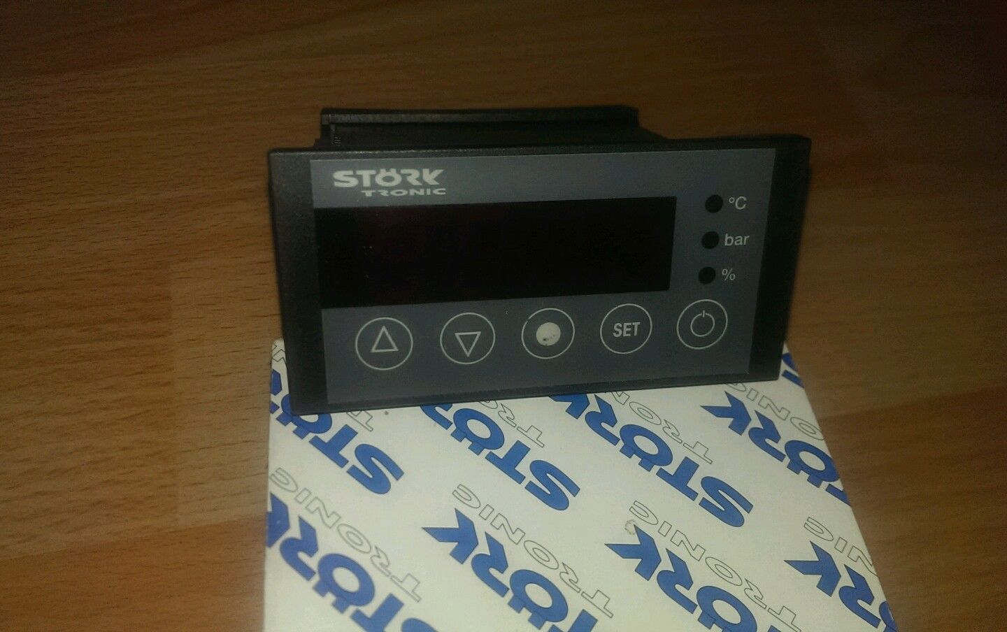

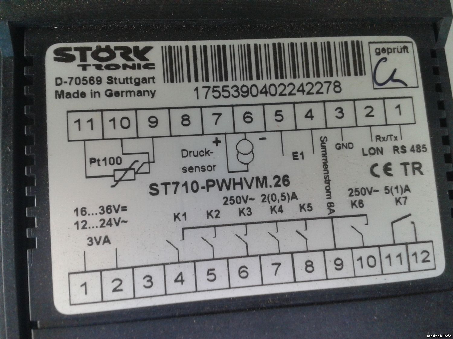

Скончался контроллер SORK TRONIC ST710k-PWHV.26 в чиллере KKT KPC212
Кто знает, может у кого на базе или после переборки остались эти контроллеры, просьба сообщить.
Возможно кто то подскажет где в германии можно такой быстро достать?

refren, А что в этом контроллере такого "специального"? Думаю, что какой-нибудь "Oven" вполне подойдет.
Разве что, там ещё датчик давления подключается (возможно). Но наверняка можно найти аналог.
-=Vladimir=-
Сообщение отредактировал KVI - Суббота, 11.Июл.2015, 14:59
refrenДата: Суббота, 11.Июл.2015, 15:04 | Сообщение # 12
У вас сообщений: 317
KVI, Ребята которые занимались этими чиллерами и имели подобные проблемы с этими контроллерами сказали, что просто заменить этот контроллер не получиться - нужно переделать всю автоматику, а на это нужно время. Поэтому пока пробуем найти оригинальный контроллер.
ShadowcarДата: Воскресенье, 12.Июл.2015, 13:47 | Сообщение # 13
У вас сообщений: 82
ученик
Северный Кавказ
Вот отсюда можно его купить:
http://www.ebay.com/itm....4cad339
refrenДата: Понедельник, 13.Июл.2015, 13:28 | Сообщение # 14
Shadowcar, Уже заказан, через неделю должно прийти
