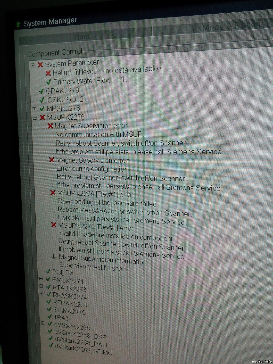

zx19Дата: Понедельник, 30.Май.2016, 13:23 | Сообщение # 11
Опять приходиться разбираться. У кого есть блок схема какая нибудь или простенький мануал? Блок MSUP нет связи, соответственно нет уровня гелия. Хотя бы посмотреть питающие напряжения на этом блоке или светодиоды.
dunakanДата: Понедельник, 30.Май.2016, 14:10 | Сообщение # 12
У вас сообщений: 330
Ростов
24 в, подключитесь по гипер терминалу, поймете нет связи или он сам по себе умер

zx19Дата: Понедельник, 30.Май.2016, 18:25 | Сообщение # 14
хорошо бы еще знать, где оно находиться.
dunakanДата: Понедельник, 30.Май.2016, 18:43 | Сообщение # 15
Ростов
На бочке под ковером слева
вам надо подключиться к сервисному порту Х6,
Вообще у вас в магнет и кулинг все неверно или только в данных по магниту?
Да , наврал он запитан 36 В через Х1, гореть должен зеленый светодиод (питание), желтый когда хитер включается.
Сообщение отредактировал dunakan - Понедельник, 30.Май.2016, 18:46

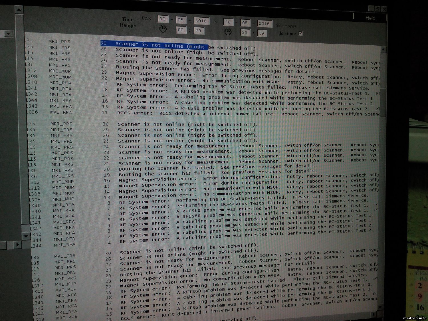

zx19Дата: Понедельник, 30.Май.2016, 19:09 | Сообщение # 16
Ошибки
dunakanДата: Понедельник, 30.Май.2016, 19:35 | Сообщение # 17
Ростов
Пароля сервисного у вас нет?
Снимите сервисную крышку с магнита, прям перед вами будет коробочка, в которую несколько разъемов входят. на этой коробочке два светодиода зеленый должен гореть.
Сообщение отредактировал dunakan - Понедельник, 30.Май.2016, 19:41
