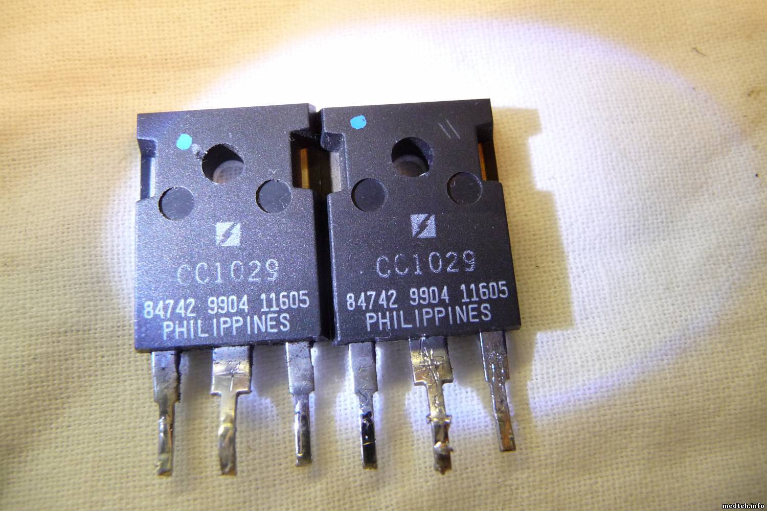

Кто-нибудь ковырялся с RF-AMP ? Если конкретнее - интересуют параметры транзистора CC1029.. По идее это полевик, но пока, сколько не копал инет, ничего не нашел.. Изготовитель APT давно продался.. bye2 Жду ответа от нескольких поставщиков эл. базы, но врачам, как обычно, "горит".. biggrin

AlexiumДата: Пятница, 17.Май.2013, 10:08 | Сообщение # 2
Фото транзистора с отчетливой маркировкой. Может быть что угодно ...

RF-AMP вроде ожил.. Заменили мощным полевиком. Теперь закапризничал градиентный усилитель.. Копаем дальше.. biggrin
