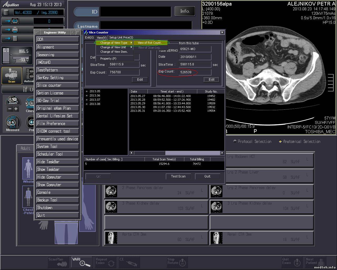

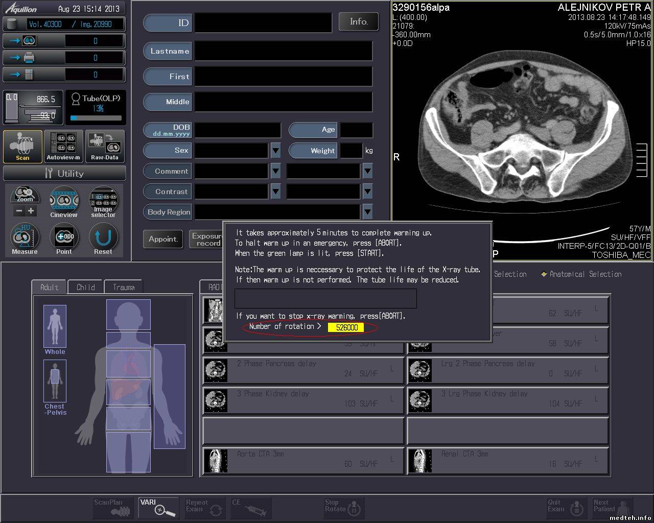

kupagenДата: Пятница, 23.Авг.2013, 21:43 | Сообщение # 16
У вас сообщений: 237
Yuri, из чего исхожу я, сопоставляя Number of rotation с ресурсом трубки:
1. Рис.1 - информационное сообщение о "Number of rotation > 526000" при каждом прогреве (выделено красным овалом, значение естественно меняется);
2. Рис.2 - сервисное меню Slice counter ->View(W)->Change of View Type->View of Rot. Count. (выделено зелёным овалом, переведите сами);
3. Рис.2 - сервисное меню Slice counter ->Exp Count->526539 (выделено красным овалом) - число очень похоже на "Number of rotation > 526000" (но я не берусь разъяснять что такое Exp Count и как оно связано с "Number of rotation > 526000", но явно относится к ресурсу трубы);
4. Почитайте прикреплённый файл pdf на стр.10 пункт 3.11 колонка Aquilion 64 (файл взят с аглицкого сайта, автор утверждает, что информация прдставлена производителями КТ, осуществляющими поставки в туманный альбион. Судя по детализации информации не доверять ей нет оснований. Другие сравнительные файлы выложу в хранилище в раздел КТ. Рекомендую почитать всем - лично я не встречал такой качественной сравнительной информации);
5. Почитайте ещё раз внимательно пост №12;
6. По факту Вашей иронии в "оборотах" гентри сказать ничего не могу (извините, не спец), но гентри томографа на котором я сегодня делал скрины - по-моему прикручено к бетонному фундаменту. Тем не менее показания электро-механического счётчика оборотов вращающейся части, установленного на нём, всего лишь на несколько тысяч меньше чем сумма "Number of rotation" всех установленных трубок или Рис.2 - сервисное меню Slice counter ->Exp Count->756700 - слева от красного овала, при этом во время прогрева происходит один оборот вращающейся части, а затем прогрев идёт в стационаре до 5 минут по времени (могу предположить, что расчёт ресурса в этот момент идёт программно);
7. Делать фотографии сервисной документации в которой Toshiba рекомендует делать калибровку и в каких случаях не вижу смысла.
Выложите в студию на чём основаваетесь Вы, утверждая, что "Number of rotation" не имеет отношения к ресурсу трубы на Aquilion 64.
