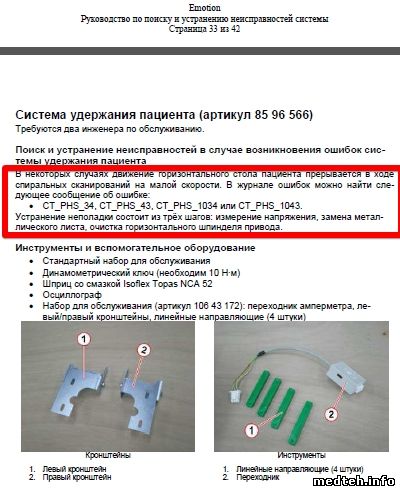

Цитата Karhoradon ()
Но не дает ему команды все равно. Ошибки 1033, 1048. Перепрошиты контроллеры phs и mas. Ничего не помогло. Кто сталкивался?
Копаясь в инфе по Эмоушенам, встретил вот такой пассаж:
Мне кажется, что похоже на ваш случай. В любом случае там есть ценная инфа по столу. Сгреб доки в кучу и залил в хранилище. Вот прямая ссылка.
