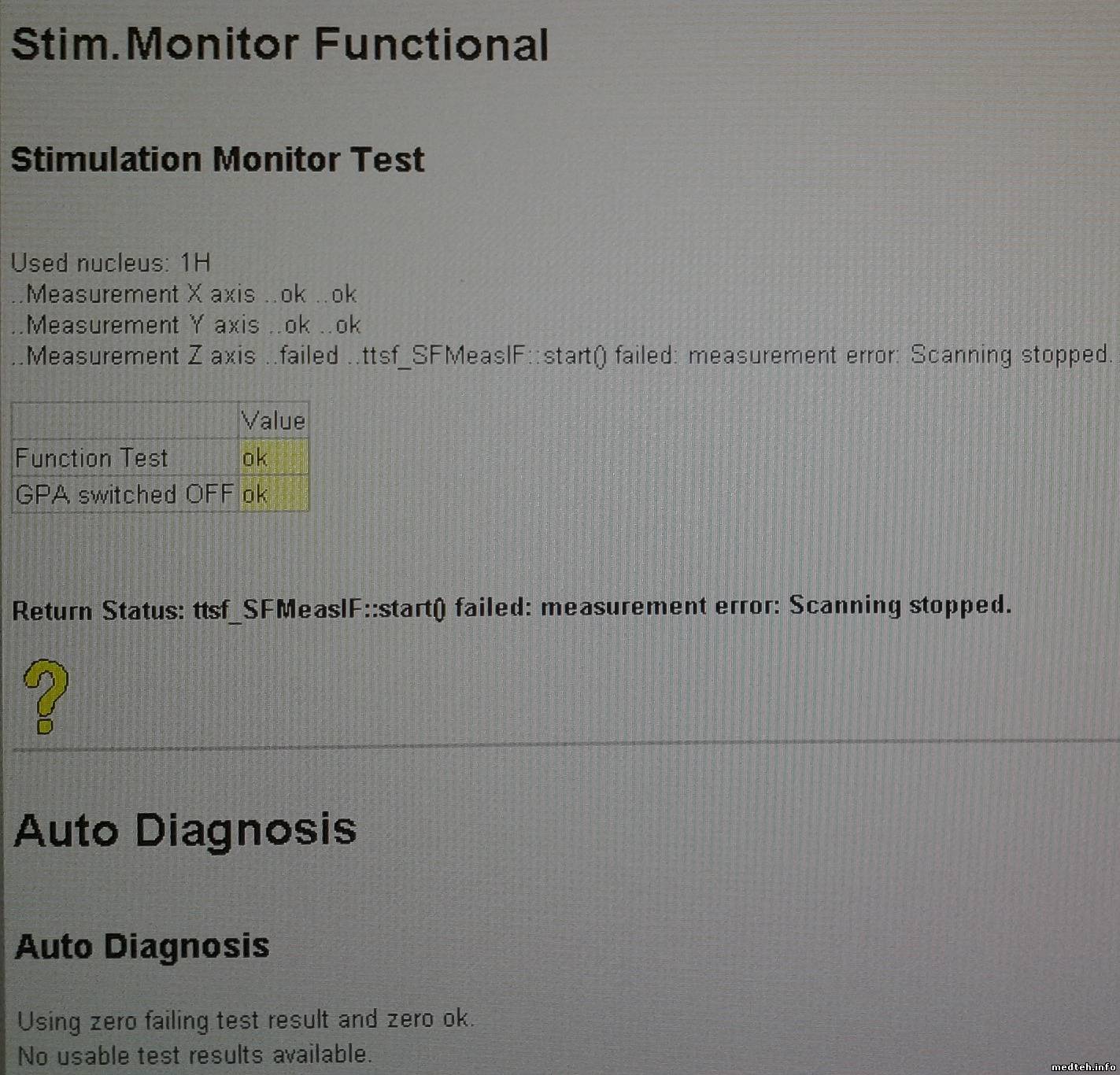

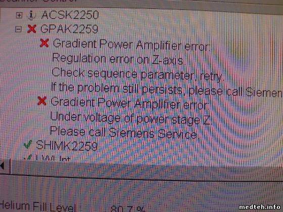

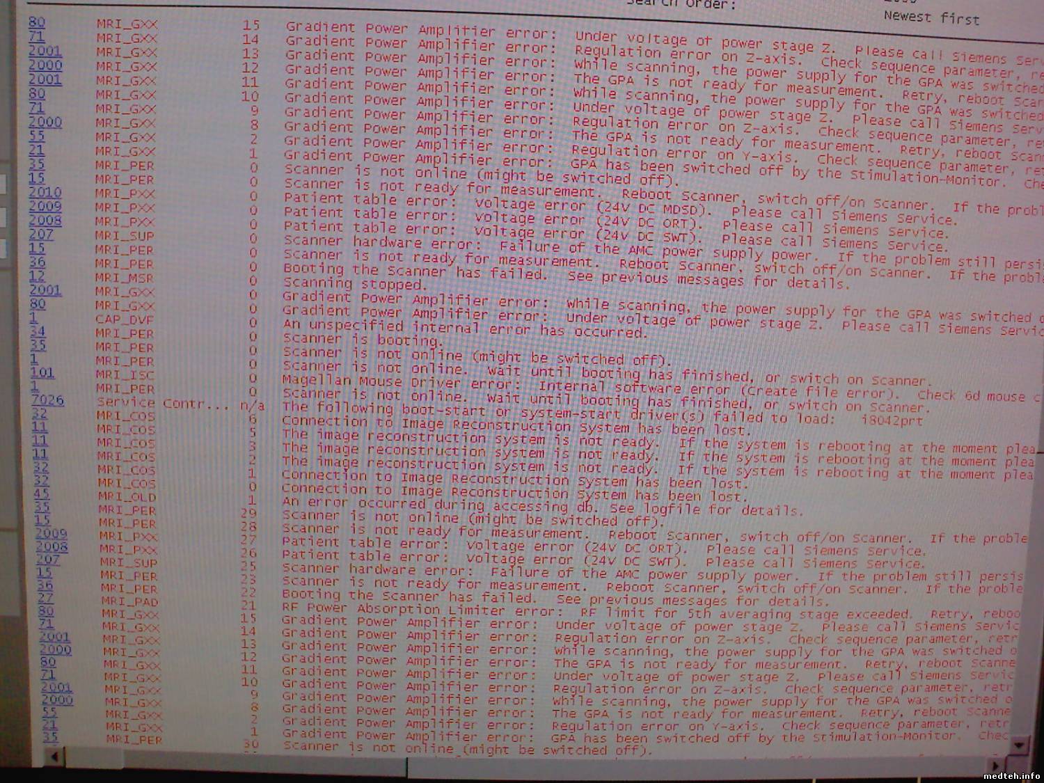

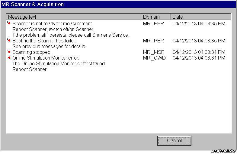

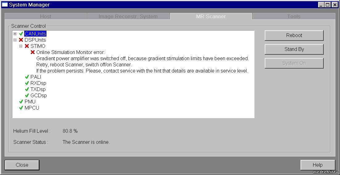

MRT Magnetom Avanto 1.5T бренда Siemens перестал запускаться, некоторое время до этого запускался после нескольких раз перезагрузки или reboot во вкладке control. Судя по логам проблема с градиентом Z. ID ошибок 71, 80, 2000, 2001. Сегодня с утра запустился после перезагрузок, при обследовании появилась зернистость, после дальнейших перезагрузок в готовность не вышел.
Подскажите что-нибудь по этому вопросу.

FedorMДата: Суббота, 13.Апр.2013, 00:12 | Сообщение # 2
У вас сообщений: 271
сервисный инженер МРТ
Судя по логам, у вас есть сервисный ключ, а regulation error появлялась на всех трех осях, которые быстренько по этому поводу срубались.
Я бы для начала проверил все соединения на GSSU и AMC (ну так, на всякий случай), пролез по градиентной трассе (еще более на всякий случай), расковырял AMC на предмет визуальных косяков, проверил напряжения с БП для GSSU и AMC и погонял все доступные тесты.
Склонен полагать, что у вас проблемы где-то там, т.к. когда уже на старте STIMO selftest failed - это полный пипец.
Т.е. у вас либо проблемы с контролем и мониторингом градиентов, либо с интерпретацией данных, получаемых программой контроля стимуляции. Этим занимается отдельная платка с DSP.
Ввиду того, что ребут помогал, я бы ставил на косяк в AMC. GSSU, КМК, более hardware, оно, думаю, сломалось бы иначе и без глюков и ремиссий.
Штатные тесты хотя бы позволят приблизительно отделить мух от котлет. Описание ошибок доступно по щелчку на синем коде ошибки с гиперссылкой.

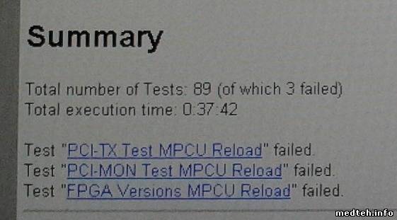

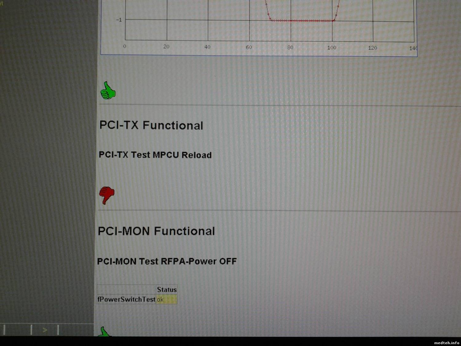

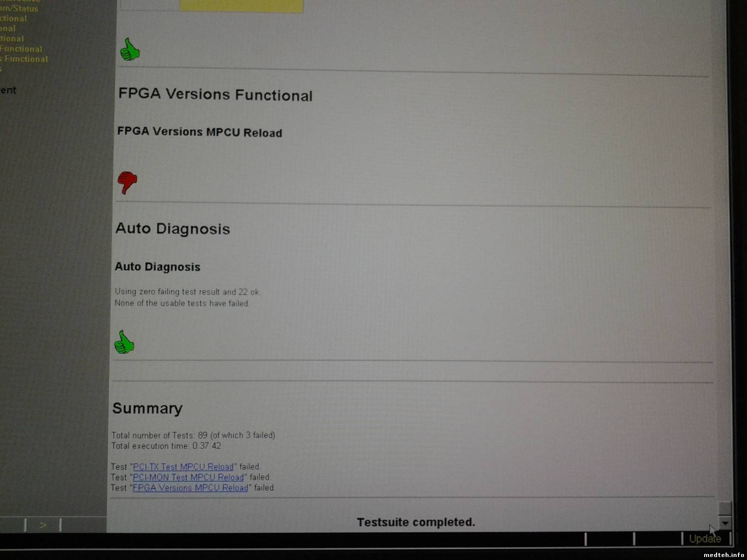

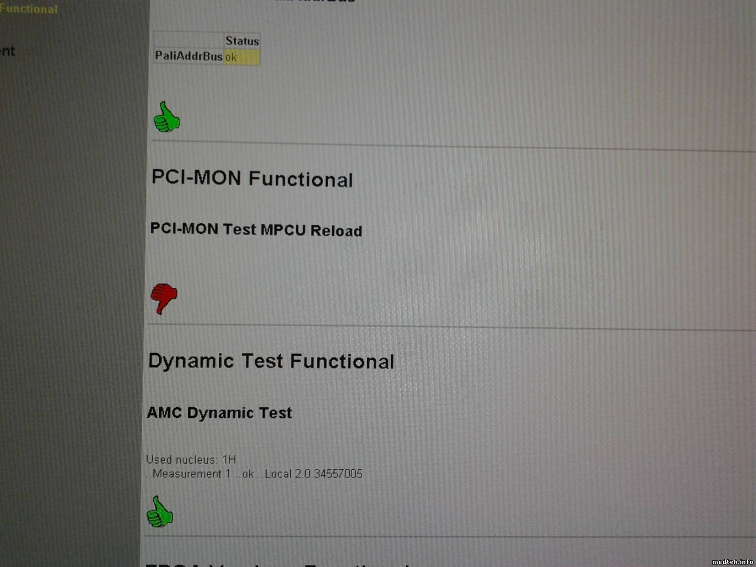

Всем привет.

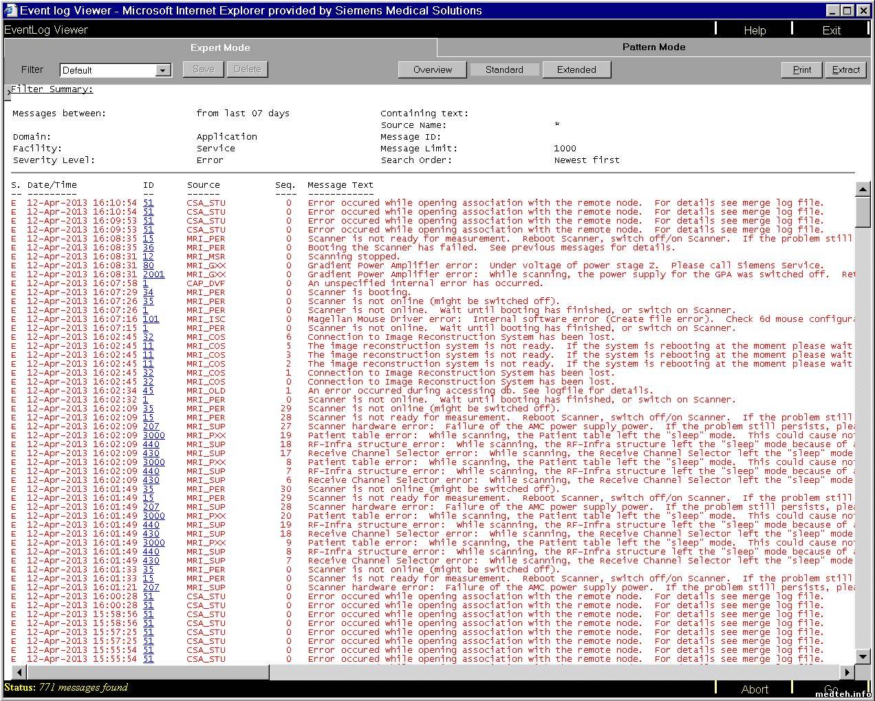

При осмотре платы MPSU было обнаружено, что села батарейка на ней. Была заменена на новую. Проверены настройки платы. Неудачей закончились несколько тестов в AMC и GPA. Также при включении аппарата (при загрузке) на D40 проскакивают ошибки (common) 6, 7, 11, 12, 13, 14. Проверены напряжения приходящие с плат D100, замечены отклонения в 40V на разъёмах power stage Y.
В логах при загрузке аппарата первой идёт ID:1, Sourece: CAP_DVF An, message_text: unspecified internal error has occurred.

FedorMДата: Понедельник, 15.Апр.2013, 22:03 | Сообщение # 5
Что-то у вас дебош с размахом.
40 вольт отклонения это как бы не совсем хорошо (10% от каскада), но отваливается-то у вас другая ось. С питанием как вообще? Это поколение уже серьезно не любит плохие линии, т.е. реально рубится на чем-то серьезнее скаута при высоком импедансе.
Насчет файледов - ну фото трех гиперссылок это здорово, только там в каждом разделе тестов по 10, и можно было бы посмотреть, что именно валится и хелпы почитать, что и как тестируется. Тесты без понимания их смысла бесполезны. К тому же PCI-MON и PCI-TX в некоторых тестах завязаны друг на друга, да и непройденный тест FPGA (программируемые вентильные массивы) тоже провоцирует посмотреть туда.
Я бы для исключения вариантов махнул оси местами (едва ли что-то поменяется, а вы хоть с дверью определитесь - левая или правая biggrin ), а потом внимательно разбирался с результами тестов AMC. Можно еще предварительно сам AMC разобрать, разъемы спиртиком промыть вплоть до планки памяти и собрать обратно. Вдруг закисло что.
omt-74Дата: Вторник, 16.Апр.2013, 16:41 | Сообщение # 6
У вас сообщений: 257
Напряжение нормальное, проверяли, подключено через UPS. Вытаскивали платы AMC, PCI_MON, PCI_TX местами меняли, разбирали GSSU, напряжения power supply GSSU проверяли, осталось только оси менять ну и D100. А в тестах даже не пишется почему failed. По градиентной трассе лазили, ничего странного не обнаружено, датчики тока смотрели, видимых повреждений нет.

Поменяли местами оси, ситуация таже. Поменяли местами датчики тока, ситуация таже, ничего не изменилось. На AMC и GSSU все платы передернули, все разъемы передернули, ситуация не изменилась. Аппарат если постоит продолжительное время то при включении может выйти в режим готовности и даже можно делать некоторые протоколы, но на протоколе ep2d сразу вылетает ошибка в DSPunit Stimulation Monitor и при дальнейшей перезагрузке аппарат в готовность уже не выходит. В тестах не проходит Stimulation monitor. В логах первой идет ошибка:
Sourece: CAP_DVF
message_text: An unspecified internal error has occurred.

Причина неисправности выяснилась, проблема в плате D100.

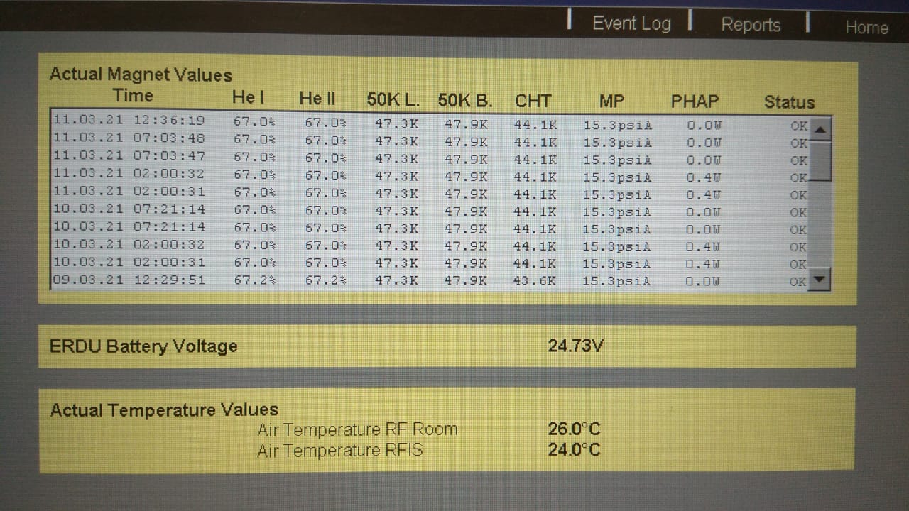

При повышении давления в криостате до 15.5 psi компрессор отключается с сообщением
"DB25 Conf. 2 ERR"
Причины повышения давления роли не играют - ремонт чиллера, ручное включение хитера или несколько диффузий (dvi) подряд. При исследованиях начал отключаться только в последнее время, видимо, уровень гелия влияет (сейчас 67%)

Solar, 2й режим - управление включением от холодной головы, 1й режим - постоянная работа. Не думаю, что уровень гелия 67% влияет на это, система работает и на меньшем уровне. Ручное включение хитера должно поднимать давление в криостате, как и работа по диффузии. Мне кажется, что у вас проблема с платой мозгов самого компрессора, так как ситуация спорадическая, думаю надо проверить на кондеры на плате мозгов компрессора. Какой срок наработки холодной головы и адсорбера?
