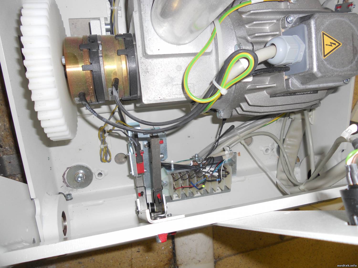

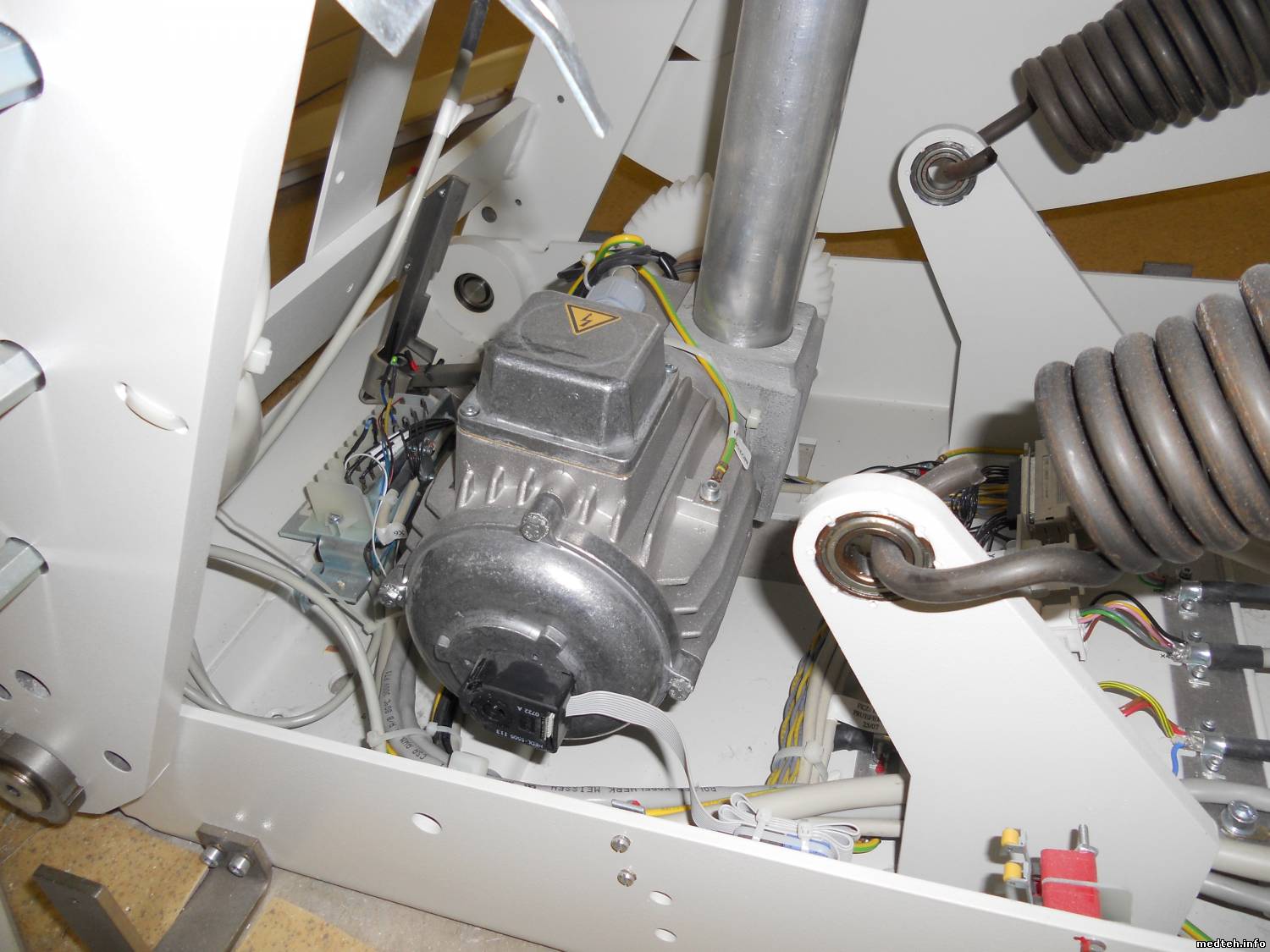

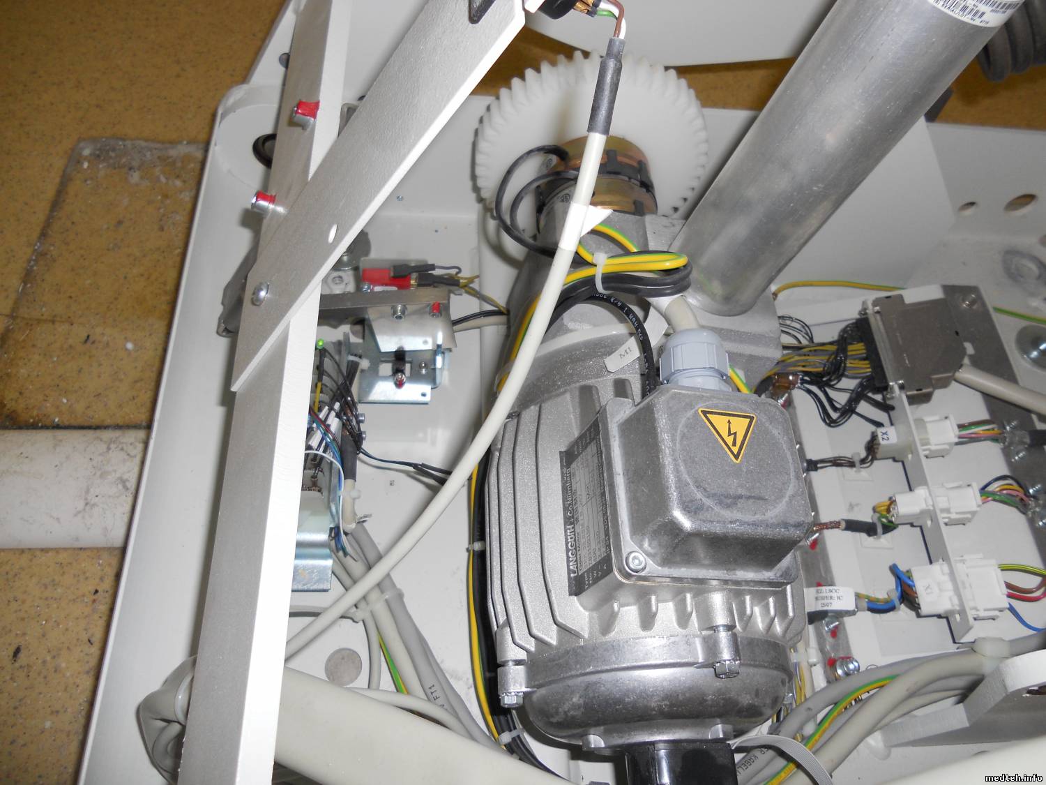

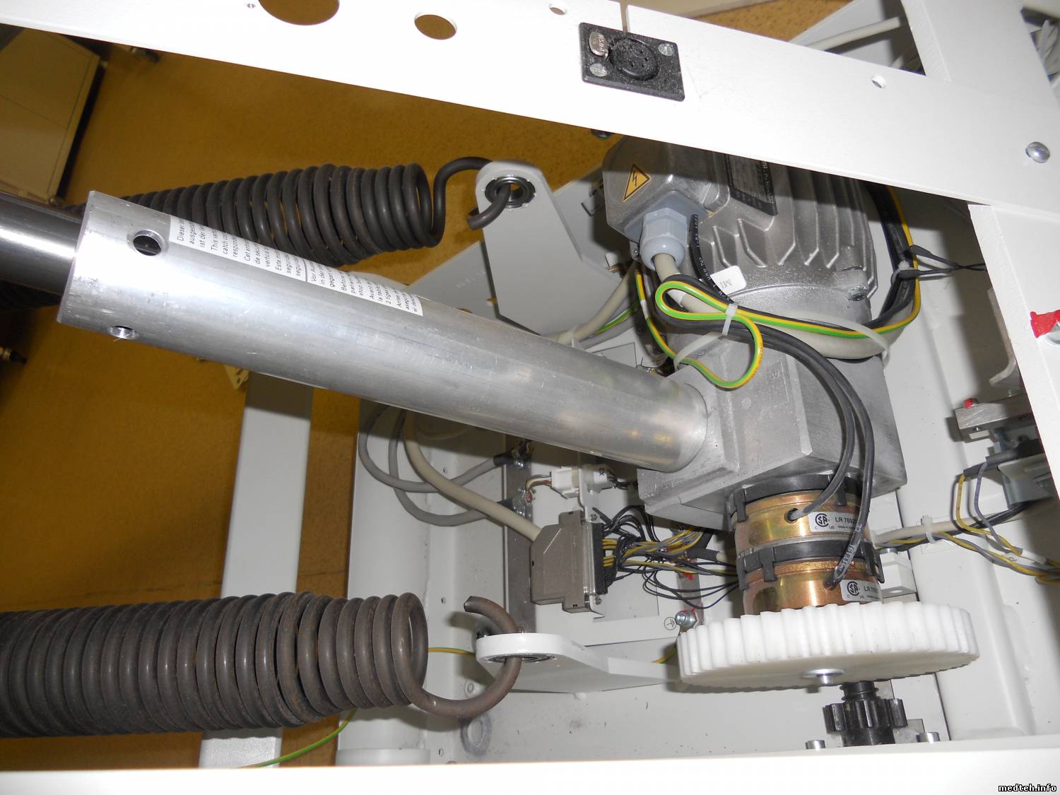

Стол не перемещается в вертикальных направлениях. После нажатия кнопки перемещения стол немного двигается, затем выключается, гаснут кнопки управления, выключаются вентиляторы охлаждения.Через 10 секунд все восстанавливается.
Подскажите что ни будь по этому вопросу.

Если у вас обесточивается стол целиком, то я бы для начала проверил все-таки свичи безопасности - красные концевики (3 шт) или даже стоп репорт контур. Температурный датчик (он тоже есть) за несколько секунд нагреется, думаю, только если у вас мотор сгорел: можно проверить сопротивление обмоток и звякнуть их друг на друга.
Для начала стоит посмотреть, что происходит с 24В на зажимы мотора (они стоят на валу мотора за шестерней, две латунные втулки с клеммами, отпущены при наличии 24В) т.к. они тоже приходят сквозь систему безопасности. На датчик углового перемещения должно приходить 5В питания. Без сигнала с него логично заподозрить аварию и срубиться. Помимо этого, там еще есть какой-то оптический свитч, указывающий на прохождение определенной высоты, с него вроде бы идет 6 проводков в колодке.
И было бы здорово юзерские логи ошибок почитать. Это сильно помогает иногда. Просто ошибка такого сорта едва ли пройдет незарегистрированной.

А еще можете открыть левую ногу и посмотреть как ведут себя драйверы двигателей фирмы LUST.
Ну и фото приветствуются...
А в самом столе почти ни чего нет, кроме концевиков, самого мотора и энкодера.
А как это произошло и что было перед отказом?

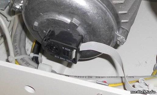

Неисправность определил - энкодер! Заказал новый. Вопрос теперь в следующем - его просто установить и все или необходимы какие-то калибровки стола?
Отказы начались с нижнего положения стола, далее перестал работать во всех положениях. Заметил, что значение уровня стола не изменяется (196). Ошибок и сообщений при этом ни каких. Концевики в порядке, тормоза отрабатывают без проблем. Прозвонил шлейф энкодера - один из проводов овталился. Кстати, этот шлейф единственный подвергается деформации при перемещении стола. Снять энкодер без деструкции диска не получилось. Сейчас аппарат работает без него, стол в одном положении, пациенты забираются с подставки. При вертикальных перемещениях стол ведет себя так-же, ошибок и сообщений нет.

Если я правильно понял, отказал энкодер что стоит на валу двигателя?
А зачем его снимали???
Если проблема в шлейфе... Он где не звонился?
Какой точно тип энкодера?
Обычно имеется два датчика положения абсолютный и относительный...
На валу относительный...
Вроде должен заработать без дополнительной калибровки.

отломился на самом энкодере в месте пайки шлейфа (звонил от выступающих контактов до разъема)
впаять шлейф заново, но для этого нужно разобрать энкодер.
Encoder Line Drivers HEDL-5505 i13
А где может быть другой датчик? Ничего больше не нашел.
