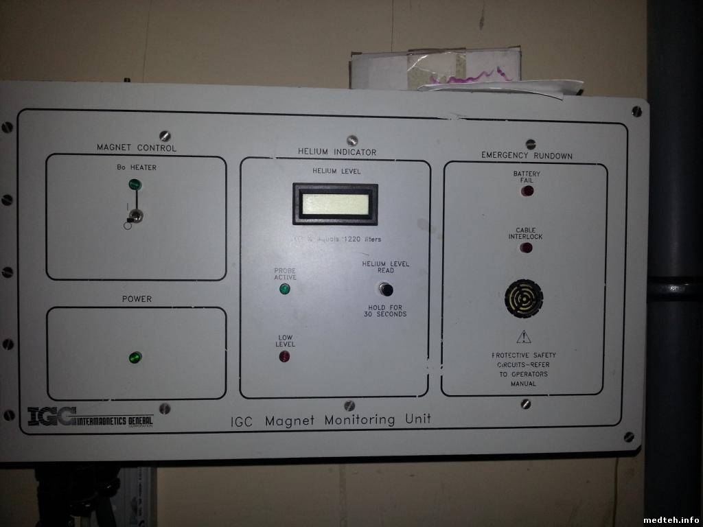

AliecДата: Четверг, 11.Апр.2013, 12:26 | Сообщение # 5
У вас сообщений: 103
учусь
Пермь
Аппарат 2009 года. Вот фото монитора:
На консоли оператора не нашел способа посмотреть уровень

KVIДата: Четверг, 11.Апр.2013, 16:46 | Сообщение # 6
У вас сообщений: 396
МРТ
Елец
Aliec, Так вот какой MMU. Я такой только в документации видел - слишком древний. Там действительно с консолью связи нет - только чистые ручные кнопки. Поэтому возвращаемся к варианту с оператором biggrin
Судя по всему криостат там ещё NT. Так что кроме уровня гелия там измерять нечего и нечем. В принципе существовали модификации холодной головы с интегрированными силиконовыми диодами для измерения температуры по ступеням, но это только в теории. В натуре таких голов мне (да и не только мне) не попадалось - только упрощенные, без датчиков.
Кстати, если мне не изменяет память, на NT-шной "бочке" даже манометра нет.
AliecДата: Четверг, 11.Апр.2013, 17:34 | Сообщение # 7
учусь
Пермь
Девочки операторы боятся в техническую заходить, блок стоит почти в самой глубине.
У меня есть мысль прикрутить к MMU доп. контроллер, но без схемы придется долго копать.
Система ACS-NT, манометр имеется.

KVIДата: Четверг, 11.Апр.2013, 19:05 | Сообщение # 8
МРТ
Елец
Aliec, Не может быть такой старый аппарат 2009 года. 1999-го - я еще поверю. Какой релиз софта? Какой тип хоста? Под какой операционкой работает машина? ХР или Юникс?
И на подобном агрегате (с подобным, но не совсем MMU) у меня был случай, что безбожно стал врать измеритель уровня гелия. Оказалось, что сам блок питается через разделительный трансформатор от 220В. И оказался очень чувствителен к перенапряжению в сети. При 240-245В ему "сносило башню". Пришлось ставить простой тиристорный стабилизатор.
