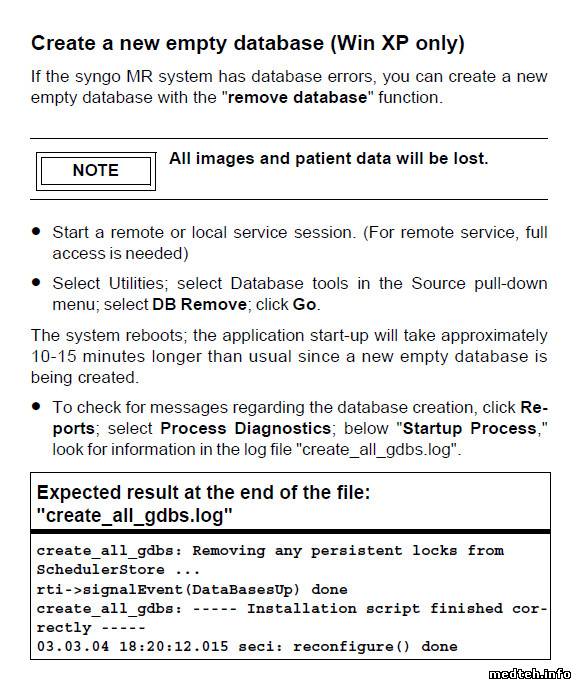

janek, Самому не приходилось, но вот, что пишут про симфонию:

Если Вы поменяли диск, то Вы сможете только создать на нем структуру базы (чистую базу). Все данные по пациентам будут утеряны. Если есть сервис-ключ, то это совсем просто делается из-под локального сервиса, как описано в мануале от KVI :)
Если нет, то можно позаниматься ручками - на системном диске в папке UTILS есть для этого инструменты. В разных версиях Зинги они называются по-разному ( но в названии фигурирует DB или datebase, типо rebuild_db или all_db_remove) Это, как правило, батники и в них есть комменты.
