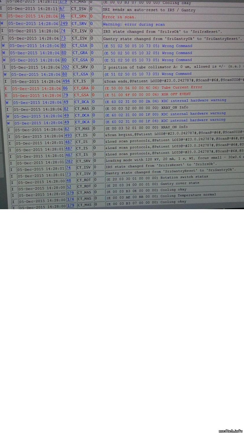

eventlog :
CT_DCA (Е 60 00 10 00 00 00 00) stop report is opened by XDC
CT_IS Abort due to internal error. Please try again
CT_GSV Reset of the controlsystem failed (unexpected ZD in RESET state)
CT_GSV Reset of the contiolsystem failed (INIT_CMD terminates RESET)
CT_MAS (E 00 00 42 FF 07 0F 00) Closing stopRep failed
CT_GRA (E 50 00 54 04 00 00 05) Stop circuit Error
CT_GRB (E 70 00 54 04 00 00 05) Stop circuit Error
CT_GSV Timeout occurred during controlsistem initialization (WRITE T0х68)

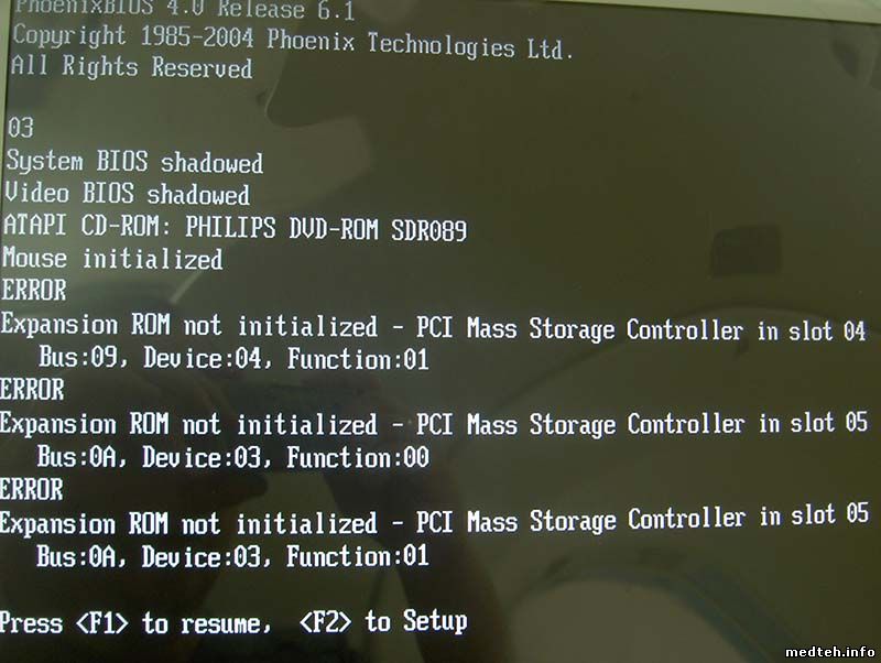

Проблема с IRSmx1.
Камрады, помогите убрать ошибку. Меняли батарейку в BIOS-е и сбросили настройки, теперь идёт ошибка при загрузке BIOS-а.
Я так понимаю, что SCSI-контроллер конфликтует с накопителем, но не могу найти где. Raid-массив в BIOS-е выключен.

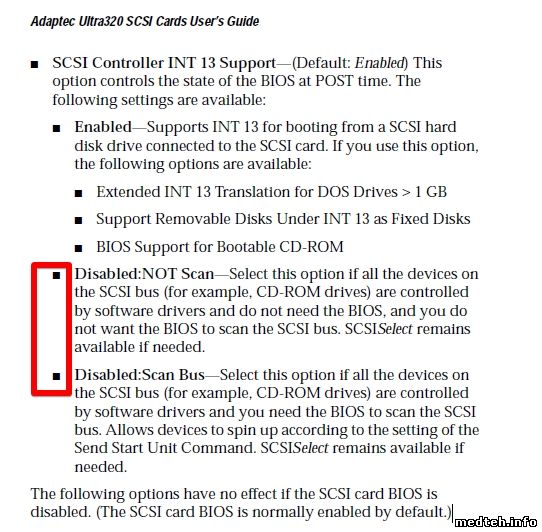

В общем, разобрался. Всё ж полазили шаловливые ручонки (не мои:) в настройках SCSI-контроллеров и сбросили их по дефолту.
Чтоб исправить, надо в каждом контроллере зайти в advanced config и поиграть отключением поддержки 13-го прерывания, см. скрин из инструкции:

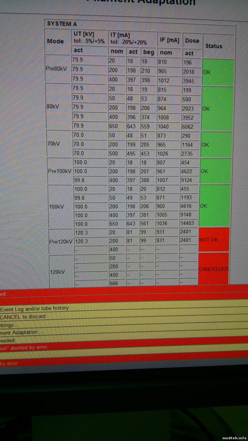

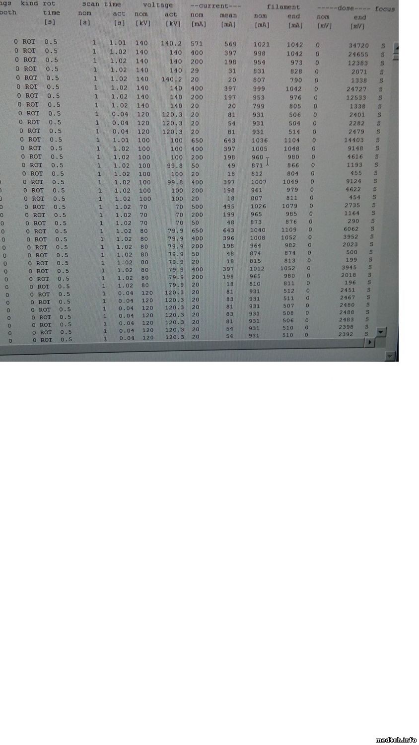

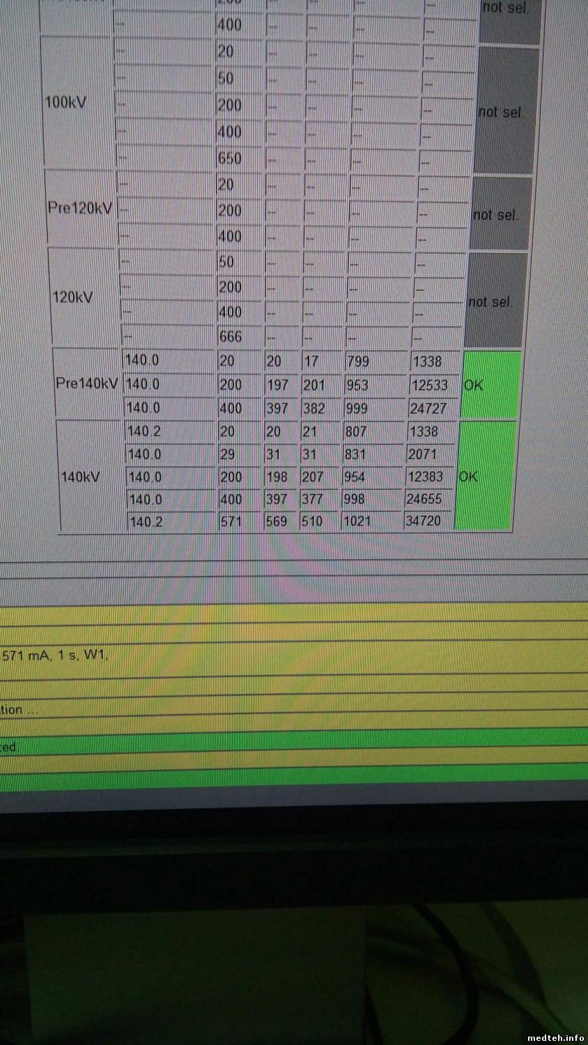

Помогите решить проблему Somatom Definition.
Тесты 70, 80, 100 и 140kv проходят на отлично с любыми токами, а при тесте 120kv 20ma даёт ошибку по току и не проходит при просмотре, вместо тока 20ma даёт 54 99 ma.
В чём может быть проблема?

Я думаю, что блок регулировки накала трубы плохо регулирует ток накала ... Как раз на малых токах начинает проявляться, во время чекапа. В исследованиях, где ток больше, может всё нормально быть.
Попробуйте в тюнапе сделать filament adaptation при соотвествующем напряжении.
Скорее всего, на какое-то время поможет, но надо в перспективе готовиться к замене трубы.
Сколько уже труба наработала? ...
san156Дата: Суббота, 05.Дек.2015, 13:15 | Сообщение # 11
У вас сообщений: 30
Симферополь
Труба наработала 1,5 срока. Токи: при 70kv 20ma 19 19; при 80kv 20ma 20 21; при 100kv 20ma 18 20; при 140kv 20ma 19 19,
а вот при 120kv 20ma 54 99.

Думаю, что проблема не в трубке, режимы 70 80 100 140 работают отлично.
Кажется, проблема в заводских таблицах на накал filament adaptation
Не даёт коррекции на 120, перед ошибкой был сбой математики.
Трубу заказали, будет через 2-3 месяца из за блокады Крыма.
Спасибо, проблема решена.

Ошибка математики, если значение коэффициента коррекции по току отличается очень сильно от нормы, то filament adaptation
не корректирует значение, помогла коррекция таблиц в ручную.
