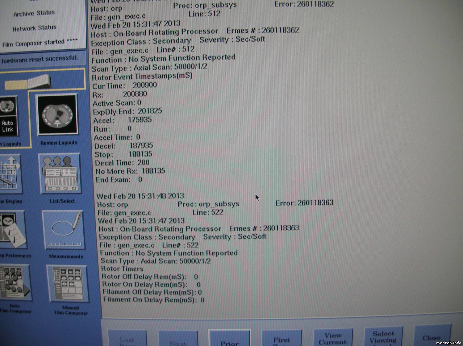

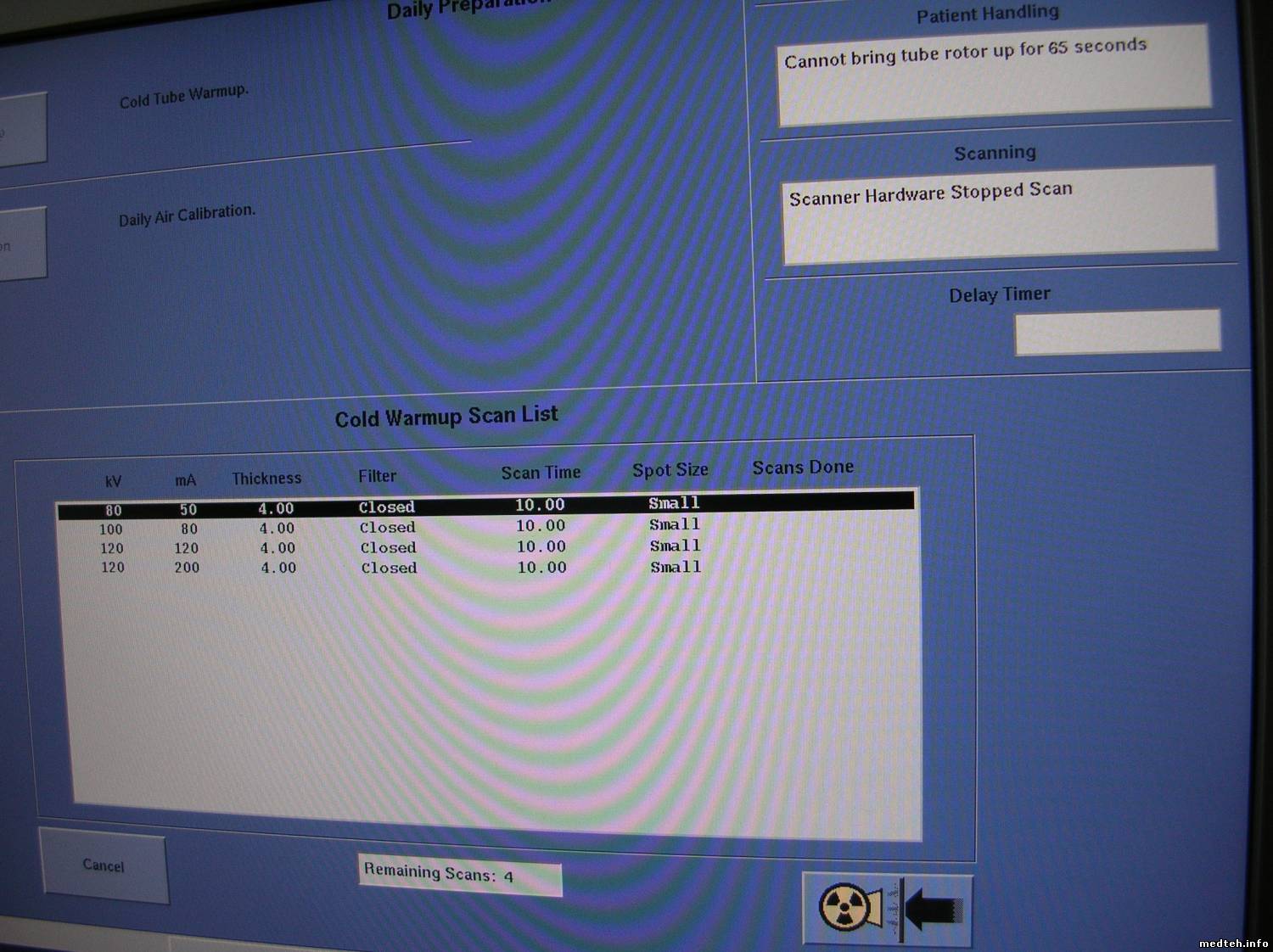

Вечер добрый! Подскажите плиз, при разогреве трубы не активируется кнопка пульта "старт скан", в окошке "Real time information" "Patient handing" принажатии кнопки " resume" система пишет "cannot bringtube rotor up for 53(время варьируется в зависимости когда нажимаешь) seconds" . В логах эта ошибка звучит как "rotor not at speed (40-0114) error 260118177. Началось с визжания и скрежета по словам медперсонала. После отключения и перезагрузки вылезает ошибка. Ротор пытается разогнаться, слышны попытки ( примерно 5-6)увеличения скорости с нарастанием частоты вращения. Затем попытки стизают. И тишина, мерно крутится гентри, разве что мертвых с косами не видно. Пока. Программа без ключа в недра сервиса программы , чтобы протестировать плату блока разгона ротора анода , не пускает. Без сервисного ключа эта позиция не активна и в меню не видна. А вопрос встал так, что если это трубе кирдык, а она с 2007 года, хоть и работает около двух лет, то аппарат будет стоять пока не заржавеет. 6 млн у учреждения нет. Возникла мысль попробовать ротор завращать в другую сторону. Только не смейтесь, но где у этой трубы провода раскрутки анода? Единственные заслуживающие внимания клеммы на масляном насосе. Их три, на две подается напряжение немного более 100 вольт, а на третью через конденсатор как на сдвиг фазы. Неужели по этим клеммам и разгон анода реализован?Еще имеются тощие провода сильно смахивающие на провода датчиков. Туда и идут, на последовательно соединенные датчики на насосе и где- то в районе горловины трубы. unknown

Спасибо что откликнулись. Труба скорее всего по внешнему виду D3152T , документацию на трубу я в сети нашел. Но где этот чертов разъем разгона анода - непонятно. Но на схеме он есть, три провода. А Вы трубу на своем Сименсе без сервиса раскручивали? Получалось? И скрип слышен был? Мы на Тошибе трубу с заклинившем анодом раскручивали, во время вращения гентри били по ней сначала ладонью, потом медицинским атласом. Ладонь отбили. Нужно было диагноз аппарату поставить. После очередного удара анод загудел как самолет Но в Тошибе высокое подавалось и при стоящем заклинившем аноде, пробивало только. О чем и сообщала система, остановив прогрев. А на этом GE попытки раскрутки есть, затем уход в глухую защиту.Сейчас попробую прилепить фото изображения на мониторе при выскакивании проблемы.

Еще одно изображение лог- файла
