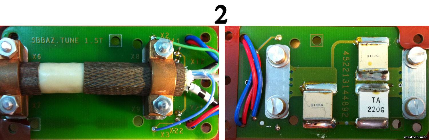

Имеется полурабочая и вскрытая катушка PHILIPS SYN BODY COIL 1.0T от мобильного аппарата Philips Intera NT 10T. Сегмент 1,2 ошибка при попытке теста (10540 Cannot determine optimum RF power). В сегменте 3,4 работает только часть 4 (судя по тестам на body phantom).
Прошу помочь в идентификации электронных компонентов. И в способах диагностики плат на предмет нахождения и замены неисправных элементов. Какие чаще всего выходят из строя?

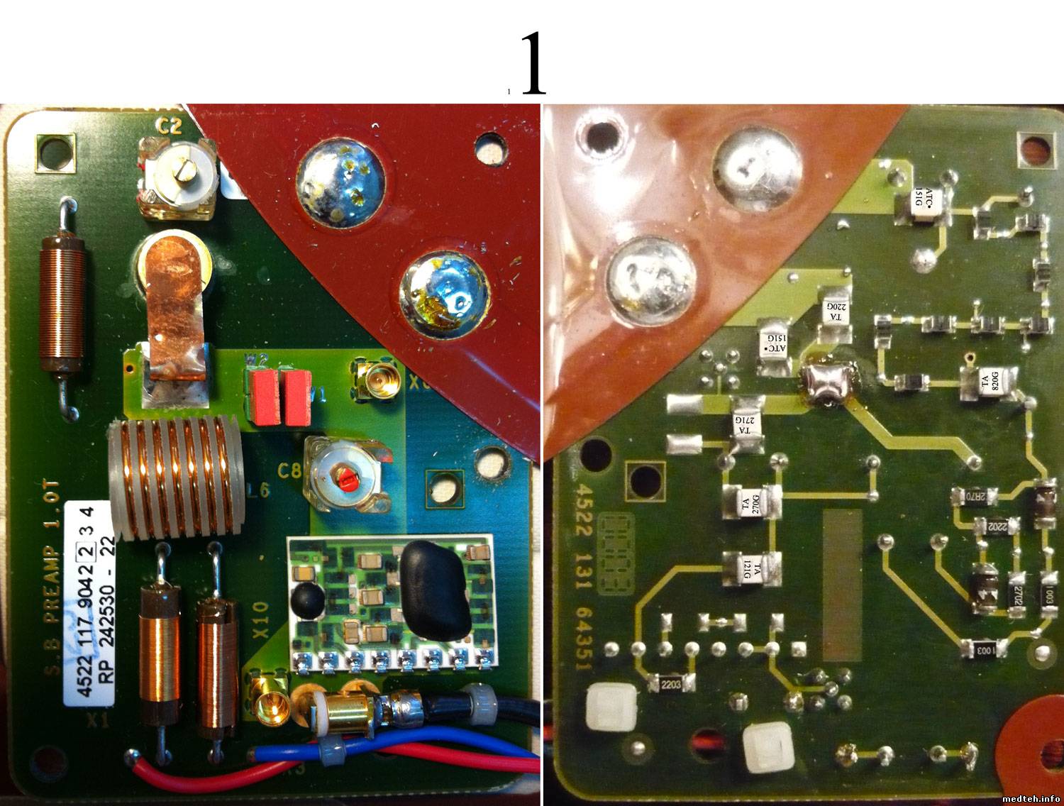

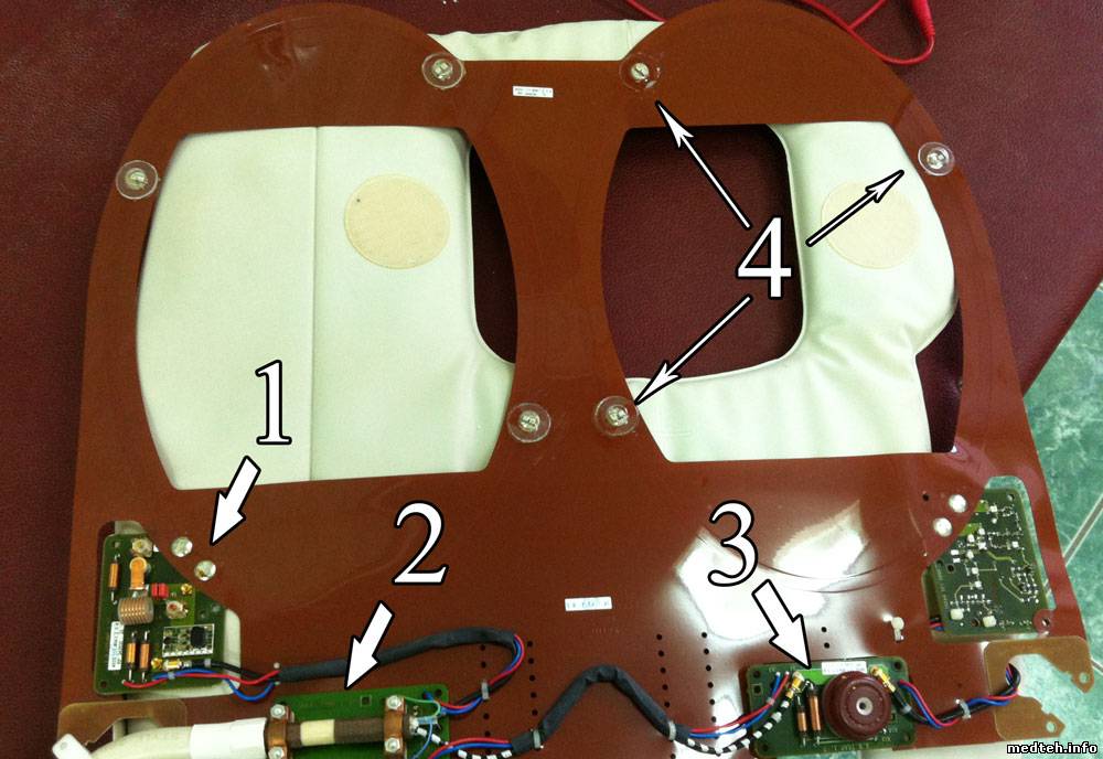

На фото обозначил цифрами элементы. Меня озадачили элементы на
фото 1 промаркированные:ATC151G, TA220G, TA271G, TA820G,TA121G, TA270G.
фото 2: a180G, TA220G.

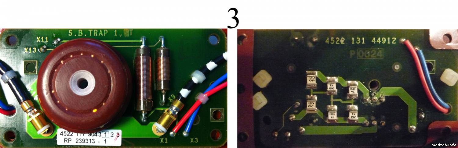

фото 3: ATC820G, TA330G, элемент корпус из коричневого материала цилиндрической формы с отверстием в середине, имеет шесть выводов.

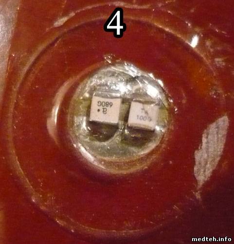

Фото 4: a680G, TA100G.
Возможно кто то занимается ремонтом катушек буду благодарен за советы и рекомендации.
Своеобразный трансформатор. Всё остальное перечисленное - керамические конденсаторы. Обычно из строя выходят либо PIN диоды (на плате предусилителя элемент с припаяным сверху медным контактом), либо микросборки на керамической плате. А также прозвонить на предмет замыкания конденсаторы на фото 4. Не забываем про плату драйвера в объединительной "коробочке".(Для проверки можно просто перекоммутировать каналы в ней).

Почти все белые "кубики" должны быть керамическими многослойными конденсаторами - MLC. Судя по логотипу, как минимум некоторые из них производства ATC - American technical ceramic.
Вот соответствующий раздел их сайта http://www.atceramics.com/Capacitors/3/Multilayer-Capacitors
G - класс точности 2%, цифры означают емкость, вообще зависят от линейки и описаны в даташите. Рабочее напряжение до нескольких киловольт. Я бы для уверенности выпаивал и промерял.
В общем-то, достать их в РФ возможно даже не у одного дилера (напр. http://www.etsc.ru ), но недешево (их не поштучно продают) и не очень быстро.
Коричневый бублик - я хз. Судя по форме, паре коаксиалов непосредственно рядом, и слову trap, я бы предположил, что это какой-то индуктивный элемент, возможно, фильтр.
Все, что доводилось чинить в катушках - обрывы или пробои. Если все элементы по отдельности в норме, а работать катушка не хочет, то вам нужен человек с опытом, который понимает в этих конструкциях. Там достаточно точно все должно быть настроено. Видите, сколько там подстроечников, залитых краской?
Я бы плясал от того, что обычно конструкция 4-канальной катушки состоит из как минимум 4 одинаковых элементов, и проверял сами "лопухи" антенны на обрывы, а всю "обвязку" сравнивал на прозвон с тем элементом, который работает. Опять же, разобрался бы со всеми "хвостами" на предмет обрывов. Если катушка неуправляемая (т.е. нельзя включать-выключать сегменты отдельно) и работает только на прием, то этого может быть достаточно.
Мне вот не нравится залитая черным компаундом конструкция из SMDшек на фото 1. Если там мозги и они сдохли, то все довольно грустно.

Мозгов там нету - банальный радиочастотный предусилитель.Причем довольно широкополосный. Так как маркировка была одинаковая как для 1Т, так и для 1,5Т. Достать его практически невозможно.По крайней мере мне не удалось (только с "битья").
Знаю энтузиастов, которые делали аналог на дискретных транзисторах (правда для Сименса). Говорят, что работает не хуже оригинала.

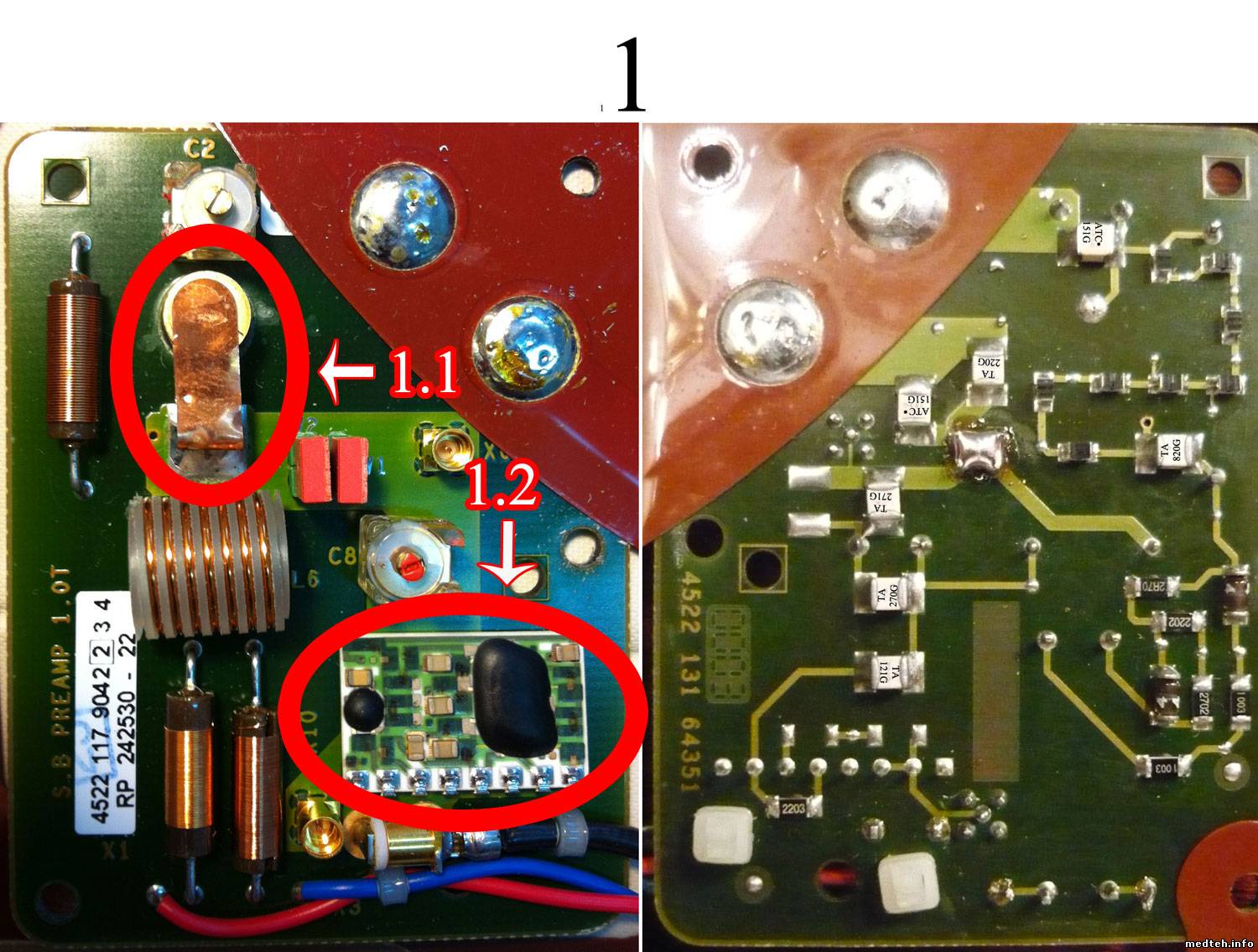

Появился вопрос насчет «PIN диода»1.1 и «микросборки на керамической плате» 1.2 на плате предусилителя, как выяснилось "наиболее часто выходящие из строя."
1 Есть ли способ определить характеристиPIN диода на нем полностью отсутствует маркировка.
2 Есть ли способы проверки микросбоки, и схемы сборок аналогов на дискретных транзисторах (пусть даже для Сименса)

1. Проверил:
1.1. кабель контакт в норме (коннектор -> driverbox -> ssbaz.tune -> s.b.trap -> s.b.preamp).
1.2. конденсаторы, замкнутых нет.
1.3. Pin диод кажется в норме (проводимость есть только в одном направлении).
1.4. резисторы, однако соответствие номиналу без демонтажа установить проблематично.
2. Попробовал перекоммутировать сегменты в driverbox. В результате сегменте 1,2 заработала часть 2, но изображение очень шумное. Сегмент 3,4 без изменений работает только часть 4. (сегмент 1,2 до перекоммутации при попытке теста сообщал ошибку 10540 Cannot determine optimum RF power). Можно ли сделать вывод, что неисправность именно в s.b.preamp?

Работоспособность Pin диодов простой прозвонкой не проверить. Для проверки, катушка подключается к магниту и проверяется падение напряжения на них, оно не должно быть ниже 275в. В противном случае Pin диод меняется.
medtexДата: Суббота, 02.Мар.2019, 14:31 | Сообщение # 12
У вас сообщений: 21
Engineer
СФО
Не дроссель? На подобной катушке вход и выход замыкался через этот своеобразный трансформатор.
